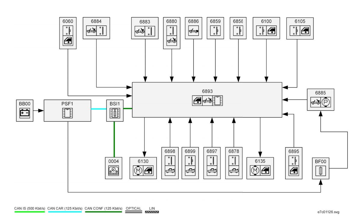

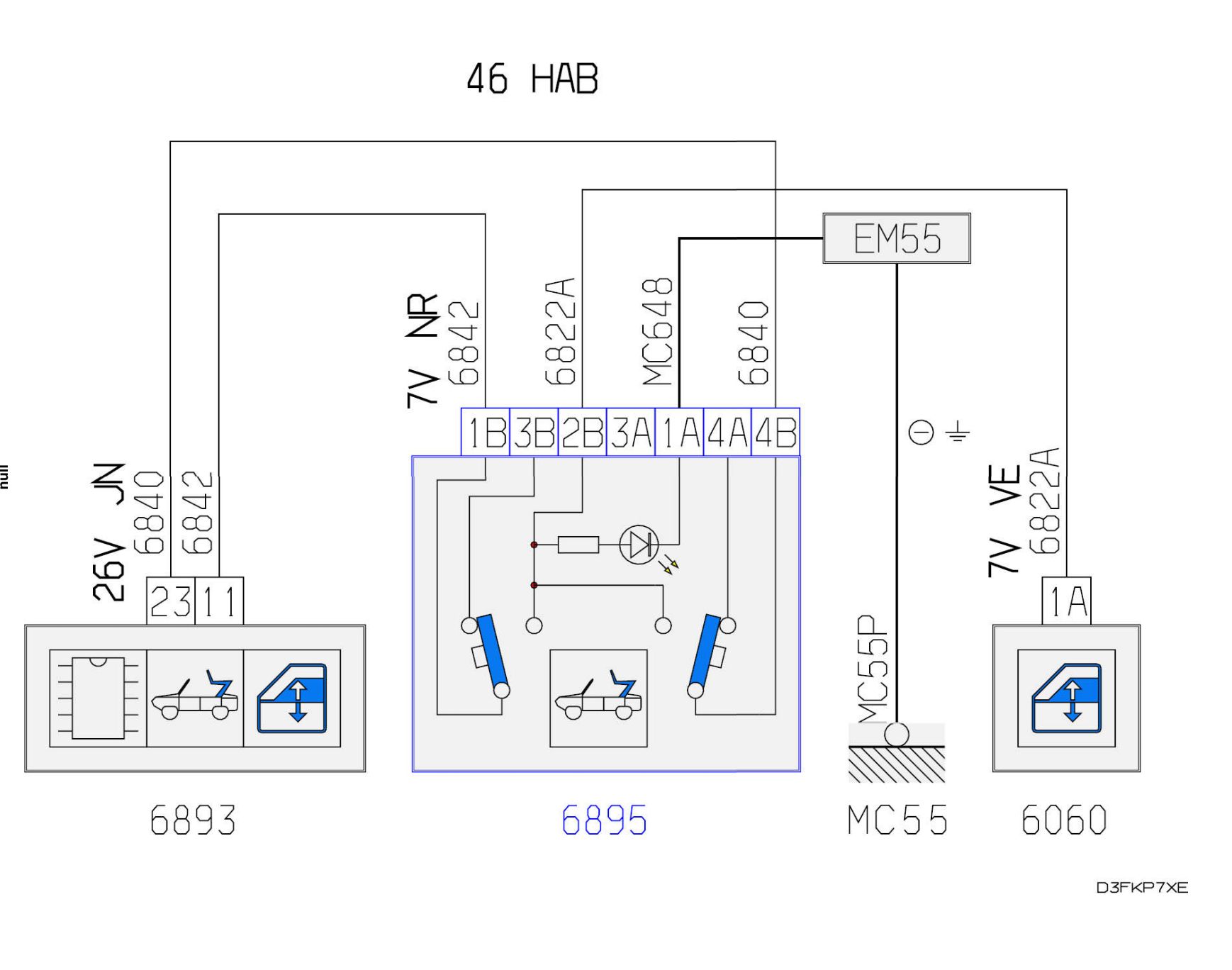

    Naszła mnie taka myśl ażeby zrobić moduł komfortowego otwierania dachu w moim 307CC. W tej chwili muszę trzymać przycisk dachu do całkowitego otwarcia około 20 sekund. Chciałbym wykonać układ który po przyciśnięciu przycisku na np 2 sekundy podtrzyma niejako przyciśniecie przycisku do pełnego otwarcia dachu.
    Nie chce kombinować z czujnikami w aucie wiec założenie jest takie ze oryginalny przycisk (dwu-pozycyjny) będzie podłączony do układu a przerzutniki na wyjściu będą obsługiwały resztę.
    Tutaj kilka schematów elektrycznych dachu.

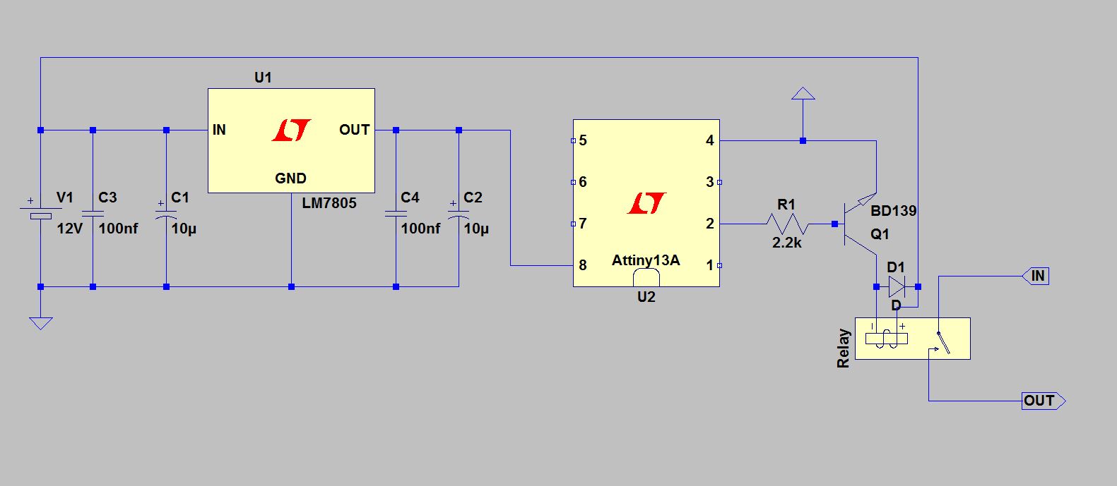

    Wstępny projekt:
    Moduł komfortowego otwierania dachu w 307CC z użyciem Attiny13 - czy to możliwe?roof.jpg (59.47 kB)Musisz być zalogowany, aby pobrać ten załącznik.
    Jeżeli dobrze zrozumiałem z dokumentacji ATtiny13A max V jaki mogę zapodać na IN1 i IN2 to 0,5V??

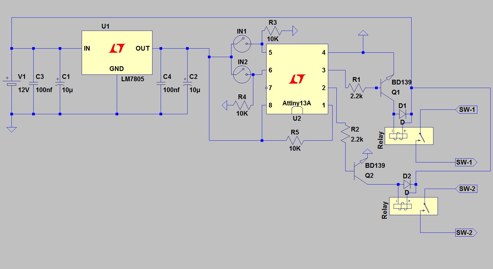

    Okey dzięki, zerknie ktoś czy czegoś nie sknociłem ;)
    IN1 i IN2 to moje przyciski w aucie, układ ma czekać na przyciśniecie przycisku przez 2s i odpowiednio uruchomić SW1 lub SW2

    simon71 napisał:
    Generalnie może być. Natomiast pin reset podłączyłbym do napięcia zasilającego przez rezystor 10K.
    Okey podłącze reset przez rezystor ale co masz na myśli może być?? Jakieś sugestie?? Chętnie posłucham co mądrzejsi maja do powiedzenia :)
    Moduł komfortowego otwierania dachu w 307CC z użyciem Attiny13 - czy to możliwe?roof.jpg (82.17 kB)Musisz być zalogowany, aby pobrać ten załącznik.
    Jeszcze tylko takie pytanie czy Attiny dalby rade załączyć przekaźnik 5V (pozbyłbym się wtedy tranzystorów :) Układ będzie działał około 20-25s. Czy to raczej zły pomysł?

    simon71
    Posty: 272
    Pomógł: 37
    Ocena: 32
    Przedstawiony schemat spełni swoją funkcję. Nie trzeba nic w nim zmieniać. Tranzystorów raczej nie unikniesz. Nie znam takiego przekaźnika mechanicznego, którego dałoby się wysterować bezpośrednio z mikrokontrolera.

  • #13 15822357
    Adam-T
    Poziom 41  
    Posty: 5113
    Pomógł: 834
    Ocena: 1092
    Jak użyjesz przekaźników np Link to zamiast BD139 możesz użyć BC547 (przykładowy przekaźnik jest z cewką na 5V ale dostępne są z cewka na 12V).

    simon71
    Posty: 272
    Pomógł: 37
    Ocena: 32
    Jeśli zrezygnujesz z R3 i R4 będziesz miał nieco obniżoną odporność na zakłócenia na wejściach, ale to nie powinien być problem, bo i tak powinieneś programowo odfiltrować sygnał z wejścia. Tak więc jeśli bardzo zależy ci na zminimalizowaniu ilości elementów zewnętrznych możesz pominąć R3 i R4.

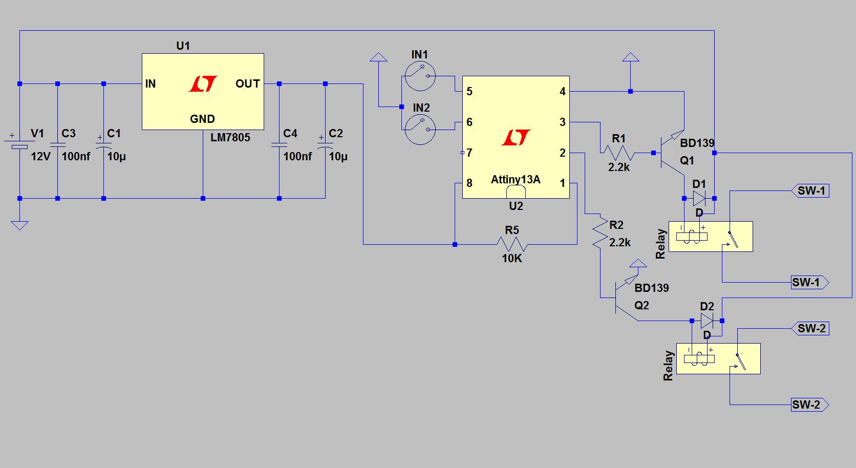

  • #18 15830179
    adamza
    Posty: 106
    Pomógł: 2
    Ocena: 8
    Trochę poczytałem i jednak pozostawienie rezystorów w tym przypadku jest zupełnie bez sensu wiec końcowy i ostateczny projekt wygląda tak:
