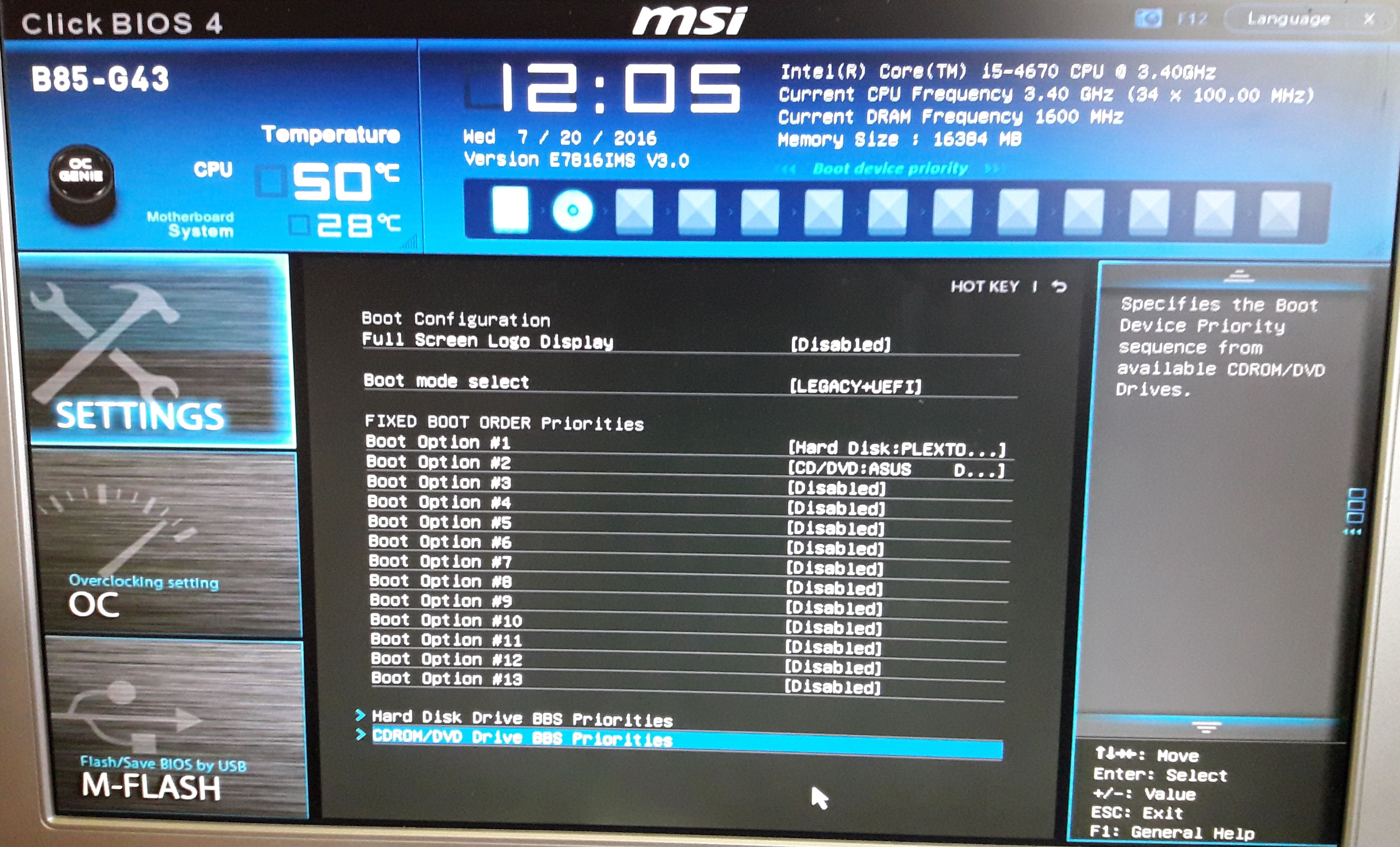

    krwawy12 napisał:
    "Nie można zainstalować systemu Windows na tym dysku. Wybrany dysk zawiera tabelę partycji MBR, w systemach z interfejsem EFI, system Windows można instalować tylko na dyskach GPT"
    Bzdury jakieś, wrzuć zdjęcia z ustawień BIOS, ma być tak (przykład):
    msi B85-G43 - Nowa płyta główna i Nie można zainstalować systemu Windows na tym msi B85-G43 - Nowa płyta główna i Nie można zainstalować systemu Windows na tym msi B85-G43 - Nowa płyta główna i Nie można zainstalować systemu Windows na tym
    B85-G43, Windows 10 x64, MBR
    Z uruchamianiem dowolnego systemu z instalatora na pendrive nigdy problemu nie miałem. Problemu wypatrywałbym w niewłaściwie przygotowanym nośniku. Był testowany gdzie indziej? System pochodzi z legalnego źródła? Partycja na której ma być instalowany system jest ustawiona jako podstawowa i jest sformatowana?

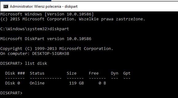

    Wrzuć zdjęcie po uruchomieniu z wiersza poleceń:
    diskpart
    list volume
    list disk
    select disk # (gdzie # to numer dysku [fizycznego] na którym chcesz zainstalować system)
    list partition

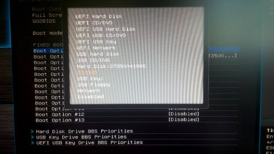

    Było testowane ale na płytce, na pendrive nie testowałem. System jest w pełni legalnego źródła. Nie wiem czy partycja jest ustawiona na podstawową i jak ją zmienić, nie formatowałem jej bo się bałem straty plików.
    • msi B85-G43 - Nowa płyta główna i Nie można zainstalować systemu Windows na tym bios 3.jpg (52.71 KB) Musisz być zalogowany, aby pobrać ten załącznik.
    • msi B85-G43 - Nowa płyta główna i Nie można zainstalować systemu Windows na tym bios 2.jpg (74.93 KB) Musisz być zalogowany, aby pobrać ten załącznik.
    • msi B85-G43 - Nowa płyta główna i Nie można zainstalować systemu Windows na tym bios.jpg (82.43 KB) Musisz być zalogowany, aby pobrać ten załącznik.

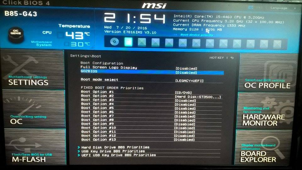

    Nie wiem z którego Menu jest pierwsze zdjęcie ale nie powinno tam być wpisu o UEFI, w drugim masz złe ustawienia.
    1. Ustaw Full screen logo display na Disabled.
    2. W FIXED BOOT ORDER Priorities wszystkie opcje z wpisem "UEFI" daj na Disabled, jako pierwszą pozycję ustaw CD/DVD a jako drugą dysk (obydwa bez dopisku UEFI). Zapisz zmiany i zrestartuj komputer. Sprawdź czy instalator pozwoli na wybranie dysku do instalacji. Na czas instalacji systemu wyjmij pendrive, jeśli to nie z niego odbywa się instalacja.

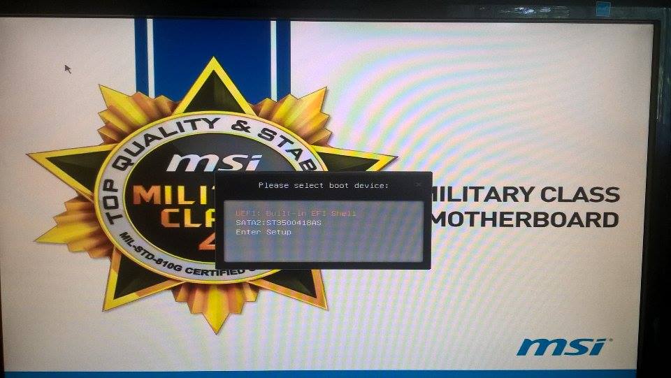

    Ustawiłem tak
    I wyświetla mi się to

    Instalacja startuje?
  • #9 15819854
    krwawy12
    Posty: 87
    Ocena: 4
    Gdy kilknę SATA2 to jest Windows Error Recovery.
  • #10 15819863
    master-007
    Moderator na urlopie...
    Posty: 2197
    Pomógł: 330
    Ocena: 390
    Klikając 'SATA2' wybierasz rozruch z dysku, a powinieneś wybrać rozruch z CD/DVD, tzn. że powinieneś mieć jeszcze jedną opcję do wyboru - napęd optyczny z płytką z systemem.

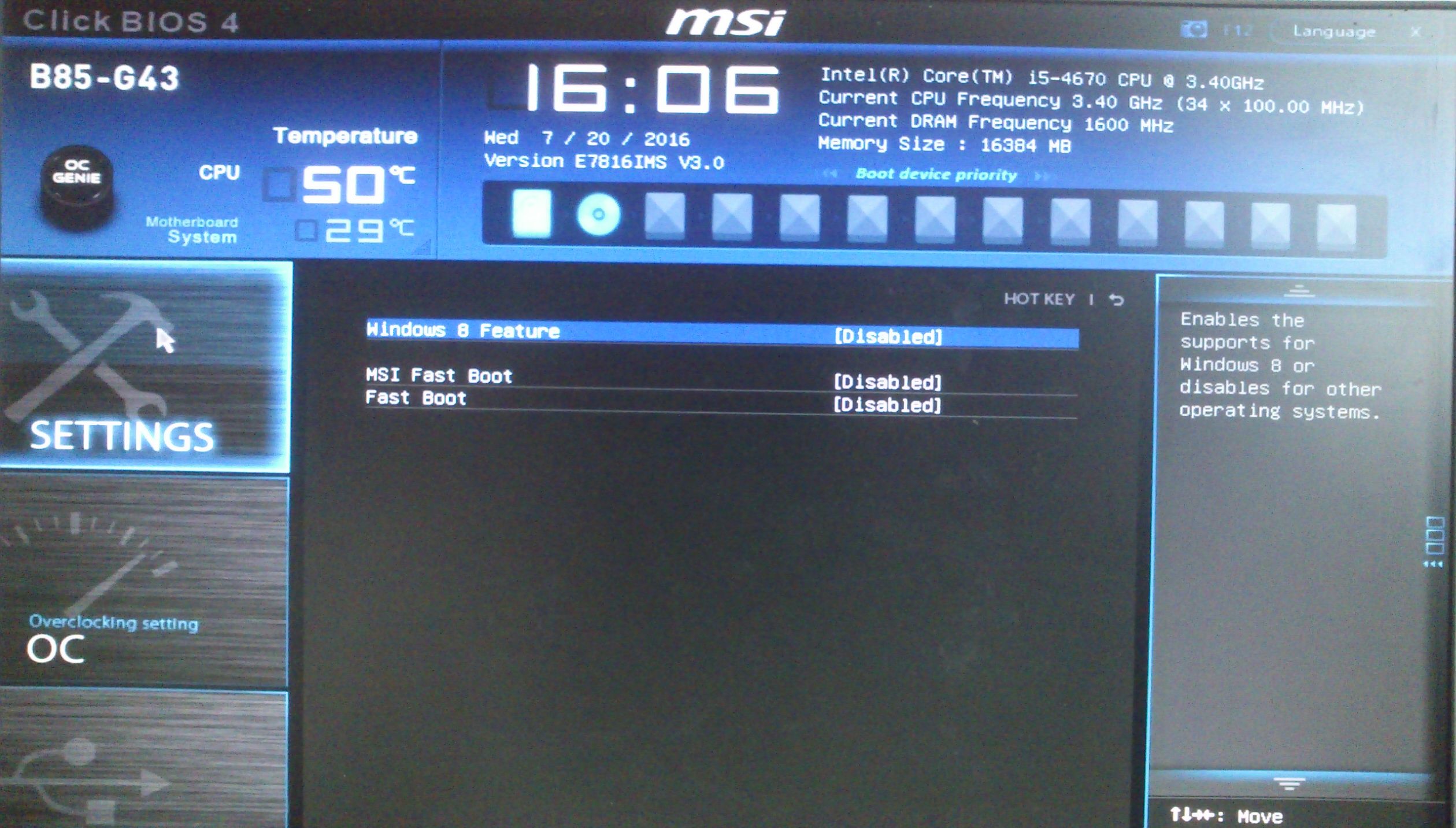

    Sprawdź jeszcze ustawienia Windows 8 Feature:
  • #11 15819871
    krwawy12
    Posty: 87
    Ocena: 4
    Takie mam opcje do wyboru
    Ustawienia Windows 8 mam disabled

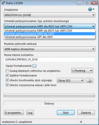

    Pendrive przygotowywałem ręcznie w cmd.
    Jest możliwość, że wszystko jest ciszej?
