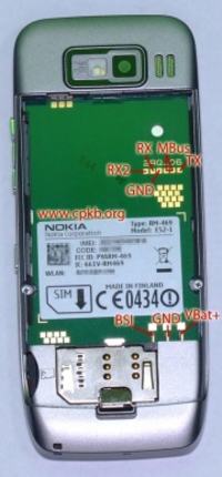

    Pytanie trywialne i jestem pewien, że poruszane miliony razy na każdym forum, ale niestety nie mogę nic wartościowego znaleźć.
    Otóż chcę połączyć Attiny13 z Nokią E52 w celu wysłania smsa. Znalazłem rysunek :
    Połączenie Attiny13 z NokiąE52 w celu wysłania sms-a
    Domyślam się, że wpinam się pod RxD i TxD (jakie napięcie?) i z prędkością 9600b/s (tu już się domyślam, bo to po prostu najpopularniejsza prędkość) wysyłam komendy AT (listę pewnie znajdę na googlach)?

    Wyższego niż 5V tam nie będziesz miał więc możesz bezpośrednio podpiąć Rx, Tx pod kontroler. Jeżeli będzie Ci sypać krzaczki, to po sprawdzeniu możliwych prędkości komunikacji możesz dodać sobie konwerterek poziomów logicznych 3.3V na 5V. Komendy znajdziesz są bardzo łatwo dostępne w Internecie.
    Tylko pamiętaj że Rx podłączasz do Tx w mikrokontrolerze, i Tx z mikrokontrolera do Rx w telefoniku. Musisz skrosować.
