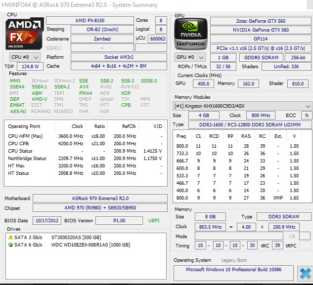

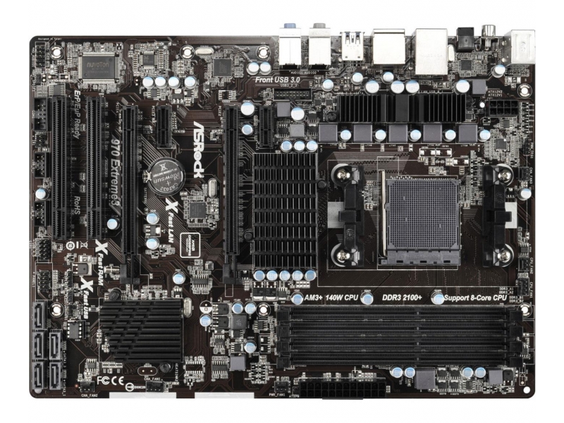

    Witam podczas grania komputer się restartuje tak jakbym nacisnął przycisk reset ale nadomiar złego komputer po tej czynności nie pokazuje obrazu proszę o szybka pomoc problem występuje o dwóch miesięcy
    moja konfiguracja
    ASRock 970 Extreme3 R2.0
    AMD FX-8150
    NVIDIA GeForce GTX 560

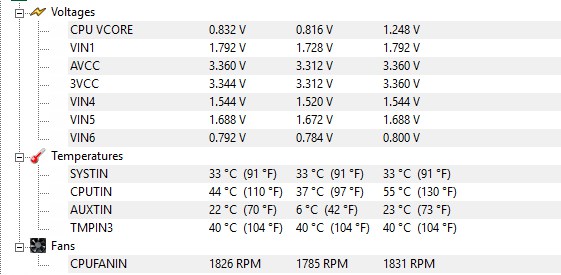

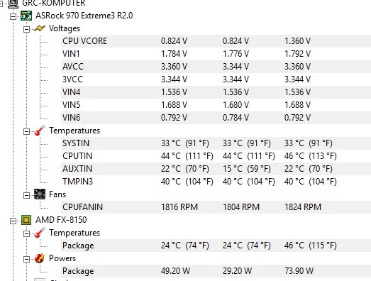

    Przy grach,obciążałem komputer programem OCCT i wszystko było w porządku
