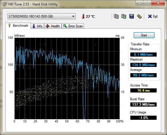

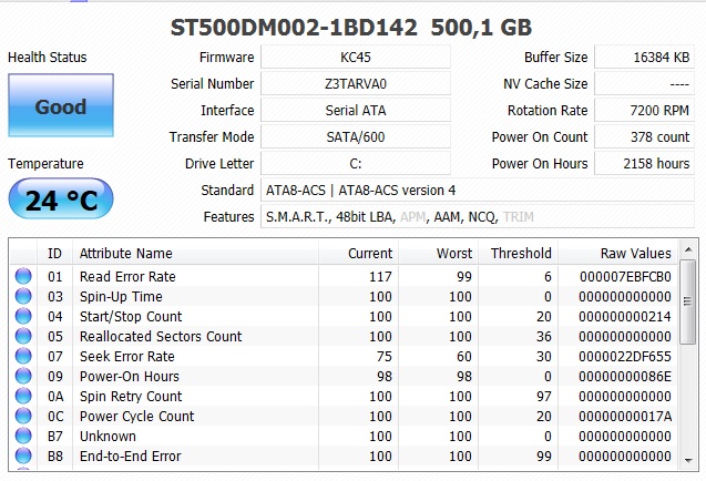

    grants44 napisał:

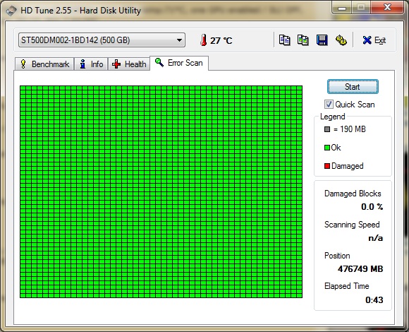

    CrystalDiskInfo pokazuje stan dysku jako dobry, żadnych błędów.
    Wklej screen.
    Przy okazji screen z wykresem z HDtune.
    Wykonaj memtest bootowalny.

    Wklej całe okno Crystal Disk Info !

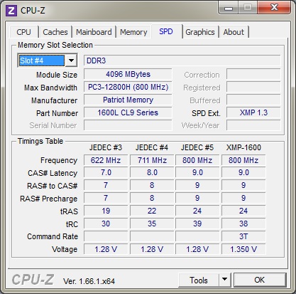

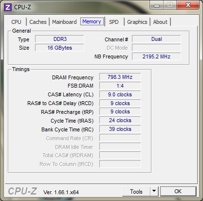

    Najpierw daj screeny z zakładek cpu-z:
    memory
    SPD - każy z 4 slotów na osobnym screenie (rozwijane w dół małe okienko w zakładce)
    grants44 napisał:
    16 GB Patriot DDR3 1600MHz CL9
    Przecież nie masz 16bg w jednej kości - to na co nam taka informacja - na nic.

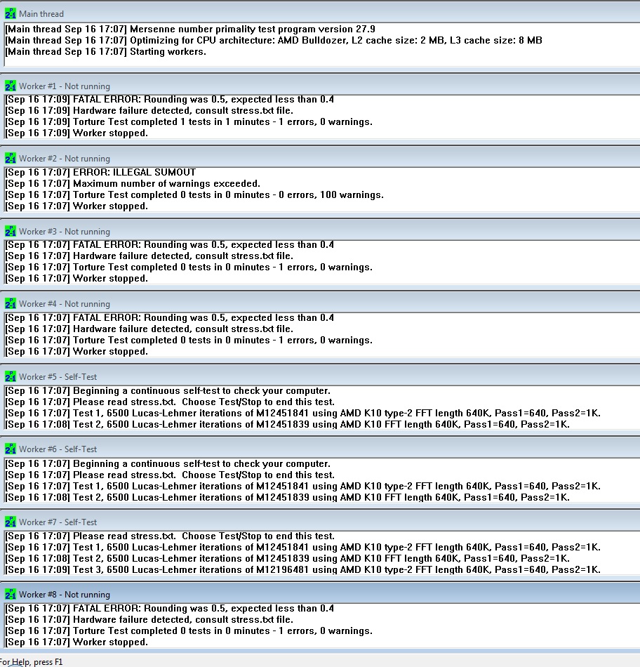

    Przy odpalaniu Blend nie wszystkie wątki wstają, komunikat:
    FATAL ERROR: Rounding was 0.5, expected less than 0.4
    Całe okienko z CDI jest w 7 poście.
    No tak, co to może być>? :)
    odpowiedź - uszkodzony niestabilny ram/ cpu.
    Czyli Prime95 wykrył niestabilność, bo do tego ten program służy, więc zmieniłeś test na lżejszy test smallFFT ;)
    Na którym rdzeniu się wyglebił?
    Daj screen.

    Tzn nie wiedziałem co do końca chcemy osiągnąć więc wybrałem ten test, który dawał 100% obciążenia.
    Nic nie podkręcałem, od początku na standardowych zegarach wszystko chodzi.
    Co do Blend, włączyłem teraz screen:
    Komputer zawiesza się, czasem dodatkowo gaśnie i resetuje.
    To odpaliłem drugi raz, ruszyły wszystkie ale zaraz zaczęły się zatrzymywać:
    2,3,4,7,8.

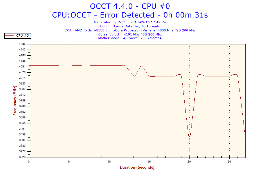

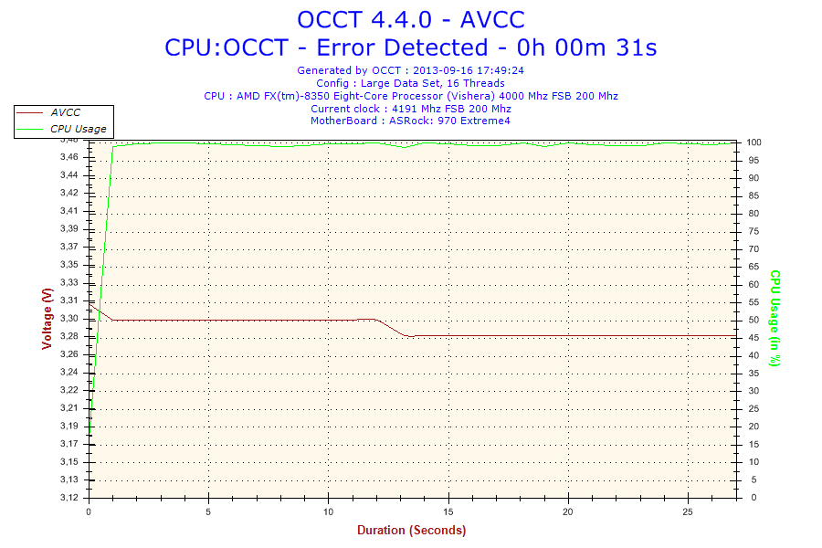

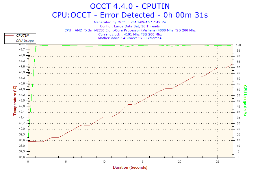

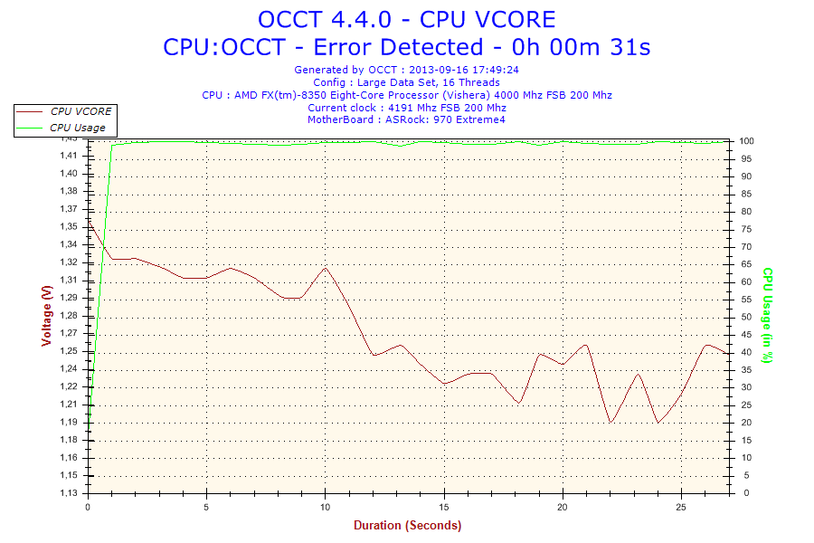

    grants44
    Posty: 19

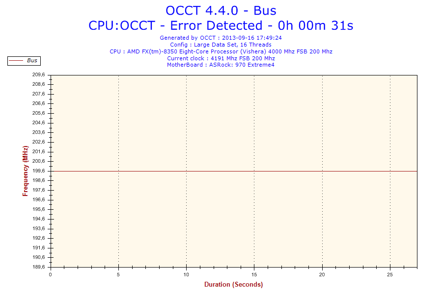

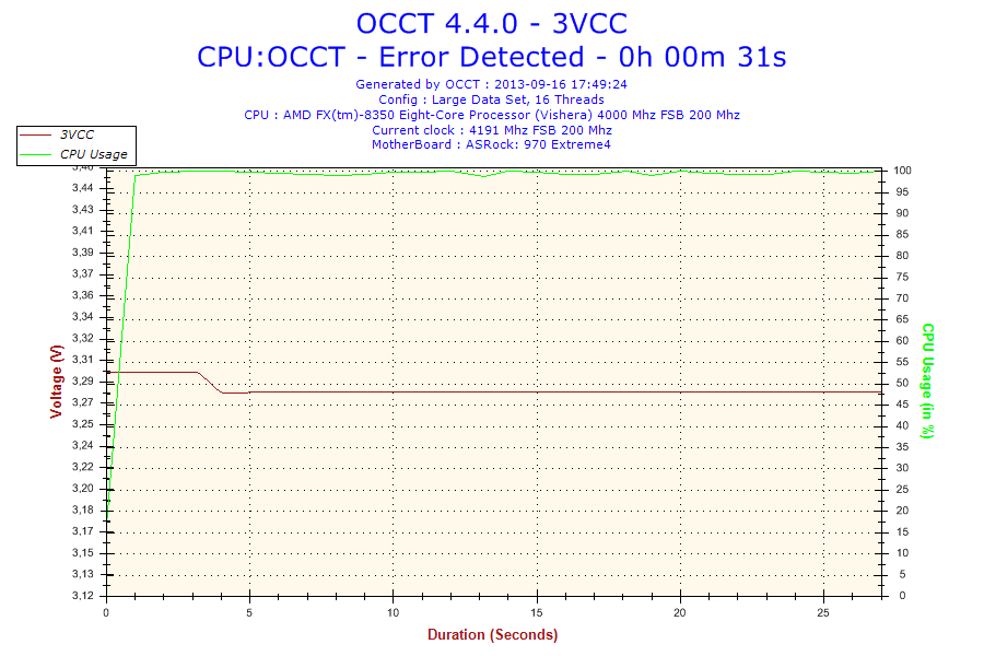

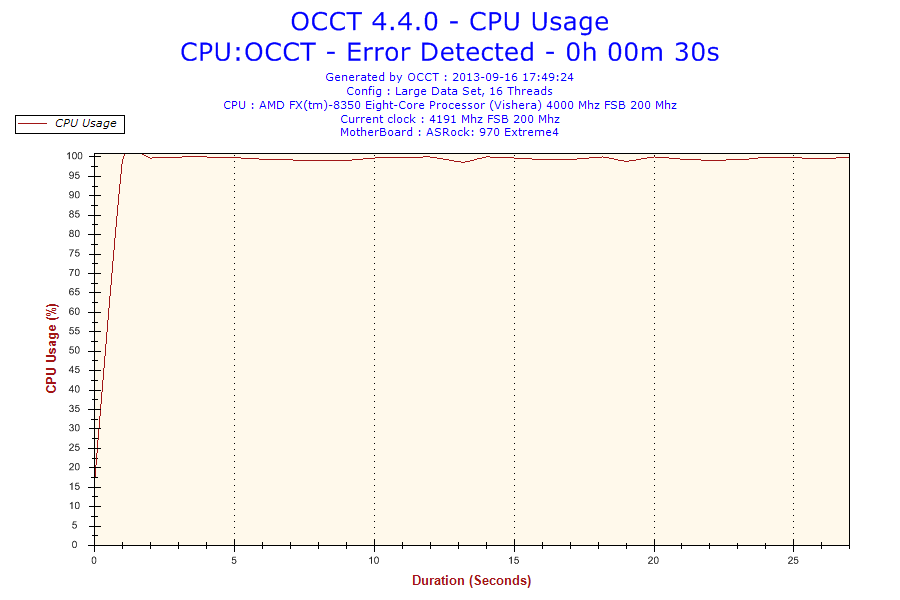

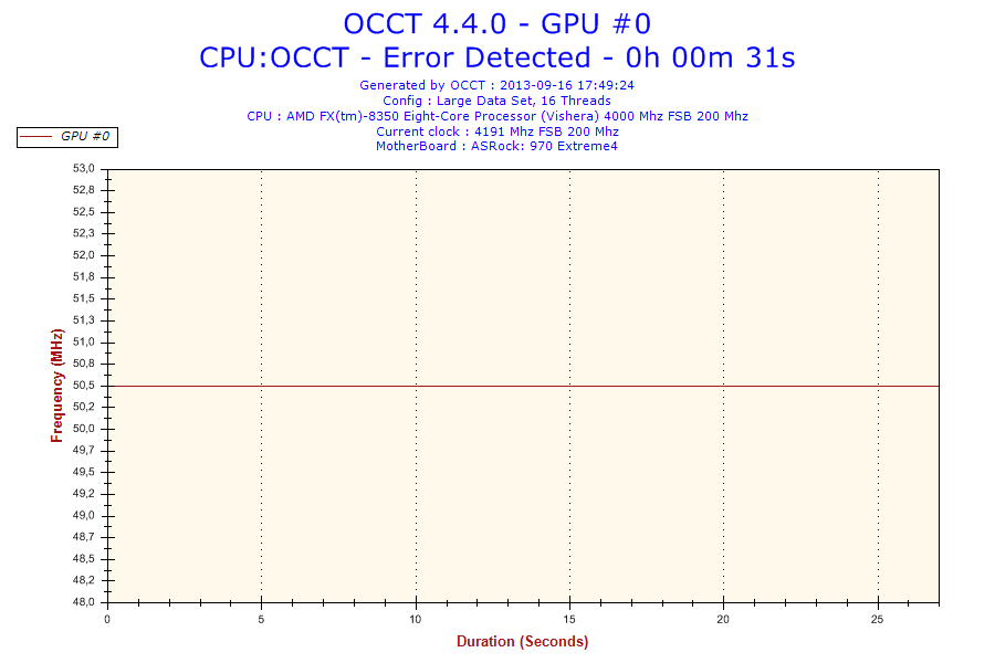

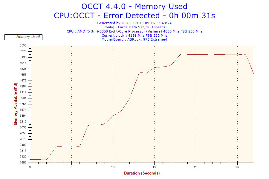

    Po niecałych 30 sekundach error, oto screeny:
    Komputer zawiesza się, czasem dodatkowo gaśnie i resetuje. Komputer zawiesza się, czasem dodatkowo gaśnie i resetuje. Komputer zawiesza się, czasem dodatkowo gaśnie i resetuje. Komputer zawiesza się, czasem dodatkowo gaśnie i resetuje. Komputer zawiesza się, czasem dodatkowo gaśnie i resetuje. Komputer zawiesza się, czasem dodatkowo gaśnie i resetuje. Komputer zawiesza się, czasem dodatkowo gaśnie i resetuje. Komputer zawiesza się, czasem dodatkowo gaśnie i resetuje. Komputer zawiesza się, czasem dodatkowo gaśnie i resetuje. Komputer zawiesza się, czasem dodatkowo gaśnie i resetuje.
  • #29 12742924
    safbot1st
    Posty: 21951
    Pomógł: 2719
    Ocena: 1584
    Czyli jest jasność - przykro nam, uszkodzony procesor.
    Dla świętego spokoju pożyczyłbym jakiś sempron/athlon/phenom, a najlepiej podobny fx w 100% sprawny i sprawdził go w tej płycie aby upewnić się, czy zasilacz i płyta sa w 100% sprawne.
    Pomierz jeszcze dla pewności napięcia miernikiem:
