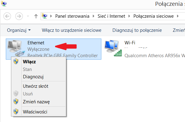

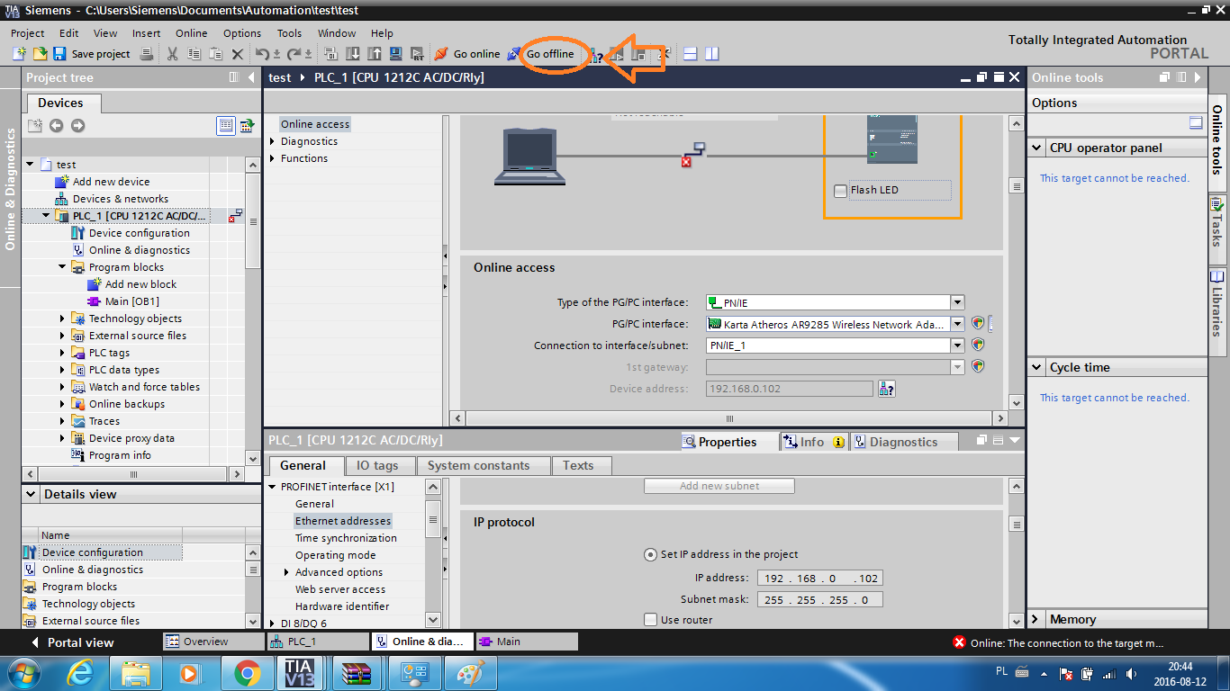

Jak skonfigurować połączenie Ethernet z CPU S7-1200 w TIA Portal V13, gdy program nie wykrywa sterownika?

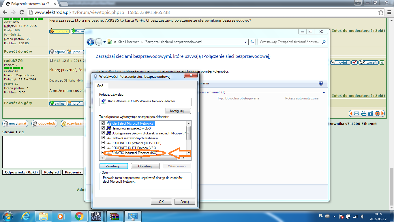

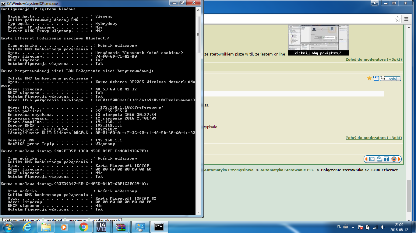

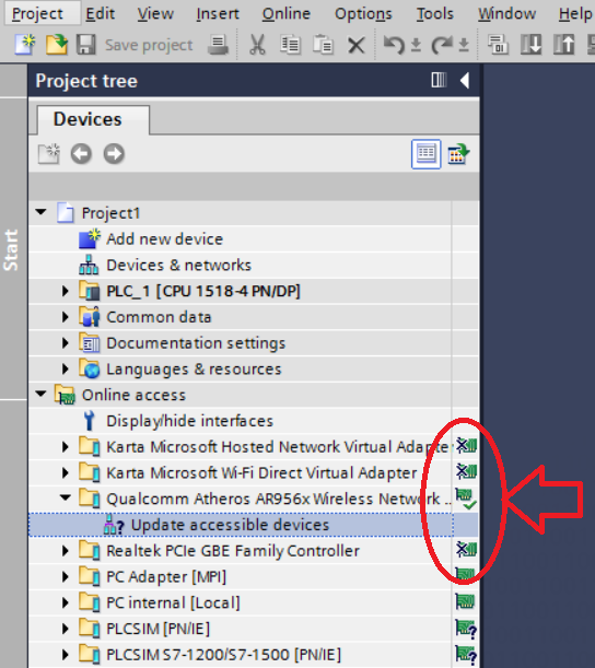

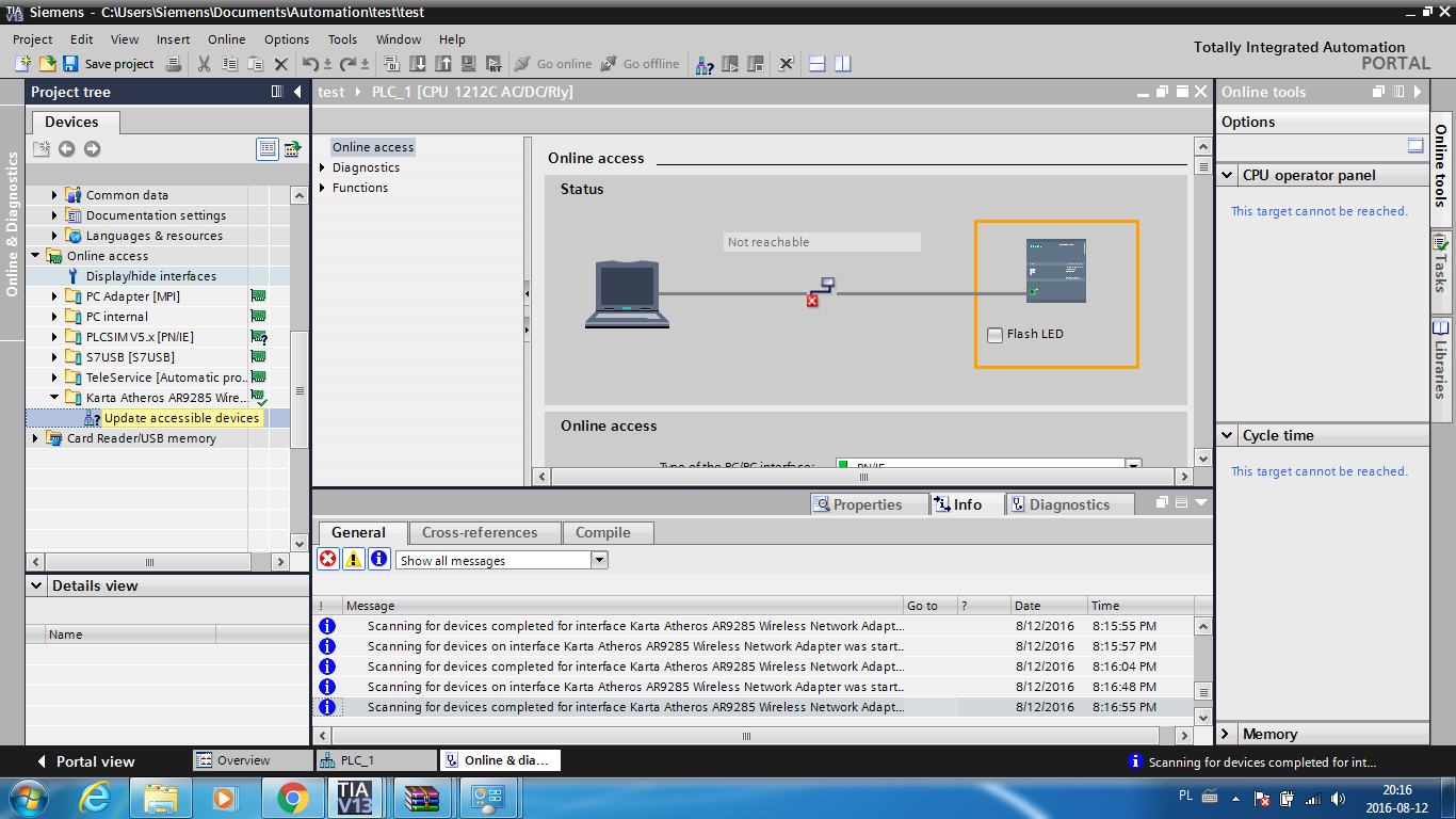

Najpierw upewnij się, że Windows widzi przewodową kartę Ethernet, bo jeśli w TIA widać tylko Wi‑Fi albo karta przewodowa w ogóle nie pojawia się w systemie, to problem jest po stronie komputera, nie sterownika [#15865339] W Panelu sterowania ustaw interfejs PG/PC na TCP/IP, a w właściwościach karty włącz protokoły Siemens: DCP/LLDP, ISO i PROFINET [#15855650] [#15865445] W TIA wejdź w Online Access, wybierz właściwą kartę z zielonym checkiem i użyj „Update accessible devices”; wtedy powinien pojawić się MAC sterownika [#15865087] [#15865502] Jeśli nadal nic nie wykrywa, na próbę wyłącz firewall, antywirus i PLCSIM, bo mogą blokować komunikację [#15856300] [#15865533] [#15865420] Gdy sterownik zostanie znaleziony, w menu Online będzie dostępne „Set IP address” i wtedy można przypisać adres IP CPU [#15865269]
✨ Użytkownik ma problem z połączeniem sterownika S7-1200 (CPU 1212C AC/DC/Rly) z komputerem za pomocą TIA Portal V13. Sterownik nie jest wykrywany przez oprogramowanie, mimo że karta sieciowa (Jmicron PCI Express Gigabit Ethernet Adapter) działa poprawnie u innego użytkownika. W trakcie dyskusji poruszono kwestie konfiguracji adresów IP, ustawień protokołu TCP/IP w Panelu Sterowania, a także wyłączenia zapory i antywirusa. Użytkownik zidentyfikował, że karta sieciowa jest widoczna w TIA, ale nie może nawiązać połączenia. Po kilku próbach i sugestiach, w tym aktualizacji TIA oraz sprawdzeniu połączeń, udało się nawiązać komunikację. W innym wątku użytkownicy zgłaszali podobne problemy z wykrywaniem sterowników na różnych systemach operacyjnych, co sugeruje, że problemy mogą być związane z wersjami Windows oraz konfiguracją TIA Portal.
