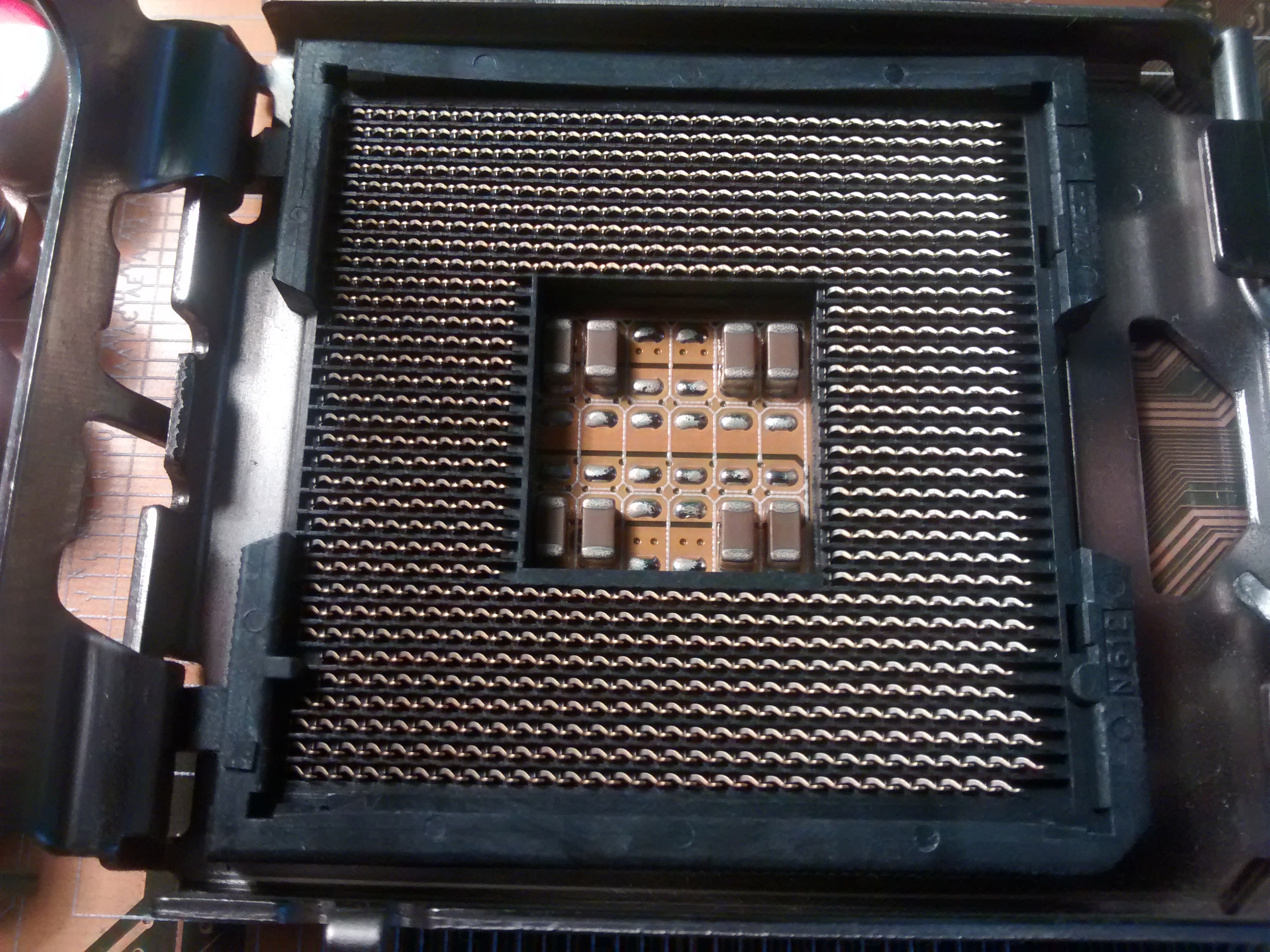

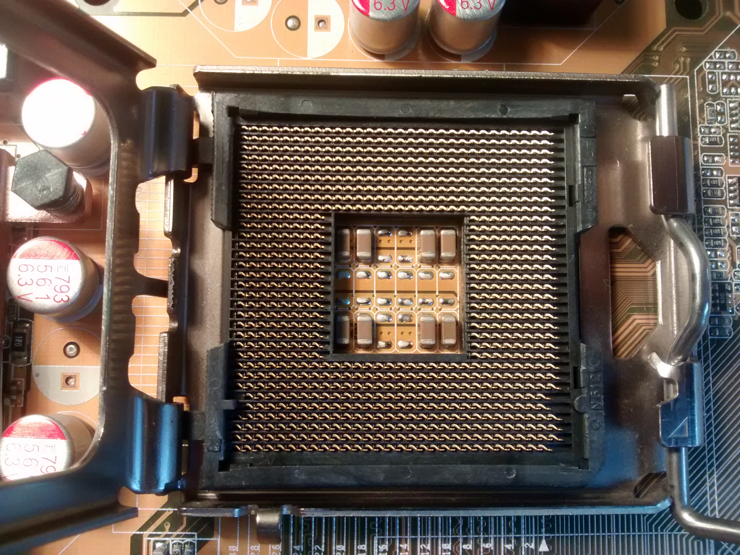

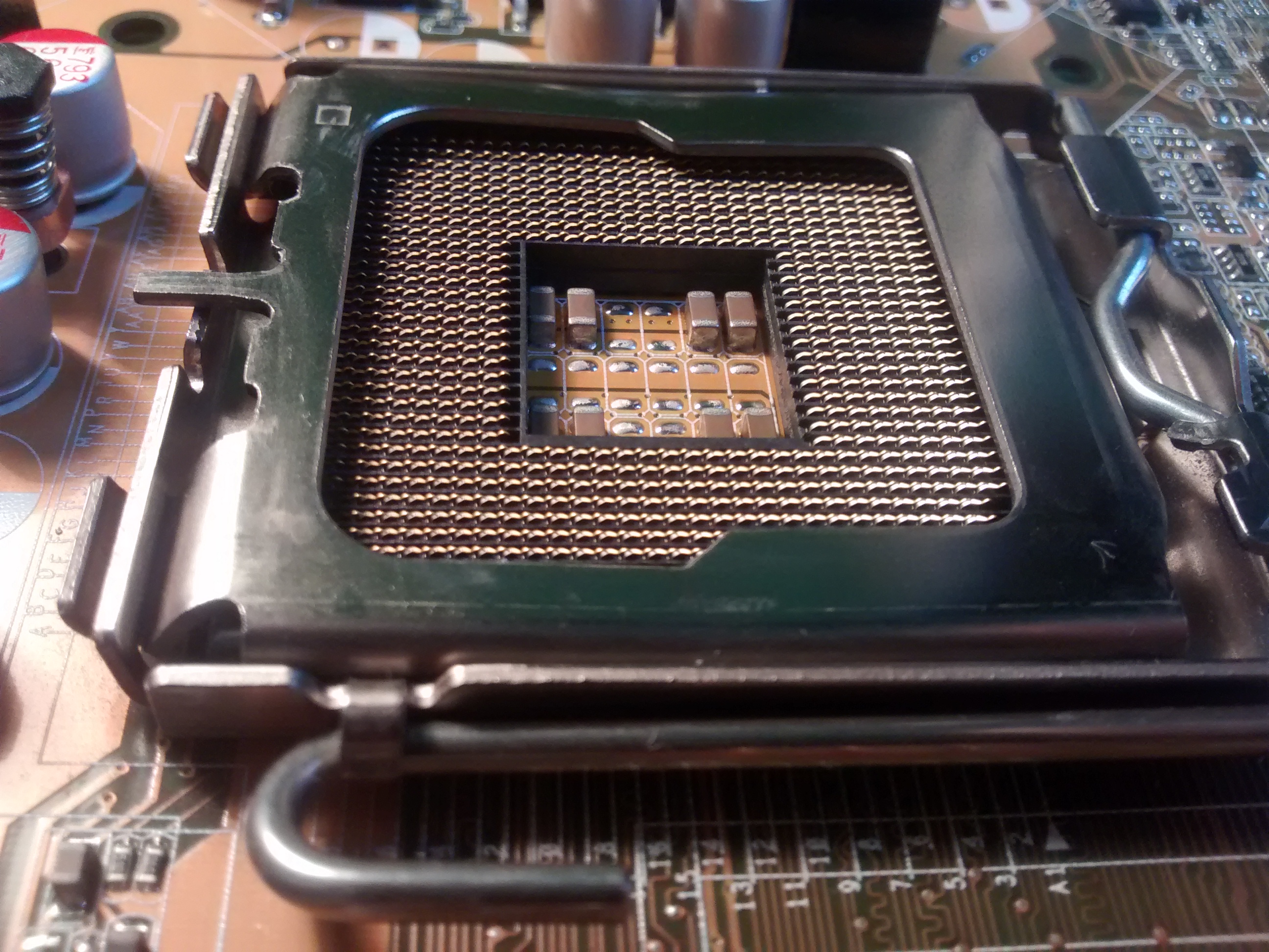

    Az głupio pisać i trudno się przyznać do błędu ale... Zepsułem sobie płytę główną. Czy całkiem? Nie wiem, mam nadzieję, że nie.
    Otóż chciałem w swojej płycie głównej Asus P5K zamontować chłodzenie AAB P6 na procesor. Postępowałem zgodnie z instrukcją na filmiku przygotowanym przez producenta chłodzenia ale niestety coś poszło nie tak, bo po podłączeniu wszystkiego komputer nie che się włączyć. To znaczy po wciśnięciu przycisku POWER wentylatory się kręcą (od procesora nie kręci się, chyba, że jest zastosowany rozdzielacz na 2 wentylatory - wtedy dwa wentylatory się kręcą), dyski zaczynają pracować ale nie ma obrazu ani żadnego dźwięku z głośnika systemowego. Reset jakby na chwilkę wyłączał komputer i po sekundzie znów zaczynają pracować wentylatory o dyski ale nic więcej się nie dzieje.
    Sprawdzałem inny zasilacz, podłączenie innego przycisku power, wyjęcie karty graficznej, odłączenie czego się dało i nic. Nawet dźwięku z głośnika systemowego.
    Ściągnąłem więc chłodzenie procesora, wyjąłem sam procesor i chyba znalazłem sedno problemu... Radiator przykręciłem za mocno i wszystkie piny się wygięły (położyły się jak zboże...). Nawet blaszka mocująca jest nieco wygięta, czarny plastik chyba też...
    I teraz pytanie za 100 punktów - da się to jakoś naprawić, coś z tym zrobić? Można naprostować te piny np. igłą? Co o tym myślicie...?
    Z góry dziękuję za pomoc.

    Piny stoją prawidłowo. Tak samo, odciski na landach na procesorze są takie jak zwykle. Tego nie da się zniszczyć za mocno dociskając, bo procesor osiada na czarnym plastiku, a blaszki mają pod sobą jeszcze luz. Prędzej złamałeś płytę.

    Jeżeli nie zamontowałeś procesora inaczej niż wycięcia w sockecie to nie powinno nic się stać. Pokaż jeszcze zdjęcie procesora "od góry" bo może i jemu się oberwało jeżeli dokręciłeś do oporu.

    Na oko wszystko normalnie wygląda. Tak piny stoją "wygięte" żeby się dociskać do landów na CPU. Złóż to jeszcze raz. Odpalaj bez pamięci RAM aż usłyszysz speaker. Chłodzenie na czas testu może tylko stać na procesorze nawet bez pasty. Na kilkanaście sekund testu wystarczy w zupełności.

    Okazuje się, że rzeczywiście zapomniałem o tym, że piny w sockecie 775 nie są prosto jak chociażby te w procesorach na socket 478...
    Podłączyłem samą płytę z procesorem pod zasilacz i głośnik zapiszczał. Później wsadziłem jedną kość RAMu i znów piszczał.
    Zamontowałem więc płytę na nowo w obudowie, z oryginalnym chłodzeniem na CPU i jedną kością pamięci RAM i... znów nic się nie działo... Dopiero jak zamieniłem kość RAMu na inną to głośniczek ponownie ożył.
    Wsadziłem później kartę graficzną i pozostałe kości RAMu - i komputer normalnie się włączył.
    Wygląda jakby wszystko działało, wentylatory się kręcą, wszytko ładnie pracuje. Może jedynie temperatura chipsetu jest nieco wyższa niż wcześniej ale może to przez wcześniejszą wymianę pasty... chociaż temperatura powinna teoretycznie spaść a nie wzrosnąć...
    Teraz to zupełnie nie wiem co było przyczyną tych problemów z włączaniem się komputera.
    Potestuję trochę, później spróbuję ponownie zamontować to lepsze chłodzenie CPU i zobaczę jak to wszystko działa.
