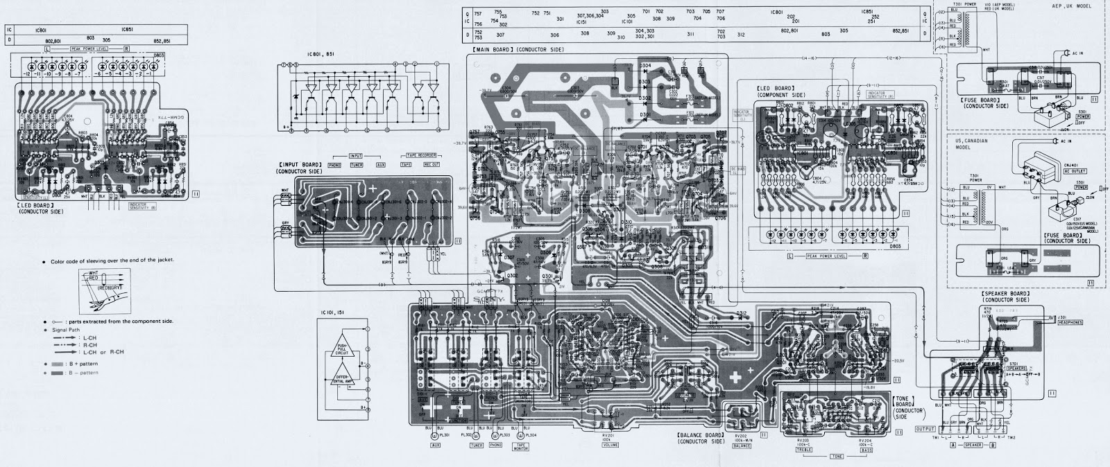

    Staram się przywrócić do życia wyżej wymieniony wzmacniacz. Wega v120, który jest wzmacniaczem Sony TA-F30 sprzedawanym pod inną marką. Niestety natrafiłem na problemy, z którymi nie do końca potrafię sobie poradzić.
    Tu znajdują się potrzebne materiały:
    Wega v120/Sony TA-F30 - grzeją się końcówki mocy. Wega v120/Sony TA-F30 - grzeją się końcówki mocy. Wega v120/Sony TA-F30 - grzeją się końcówki mocy. Wega v120/Sony TA-F30 - grzeją się końcówki mocy.
    Problem ze wzmacniaczem objawiał się mocnym grzaniem obydwu końcówek gdzie na jednej prąd spoczynkowy wynosił około 200mV, a na drugiej dochodził do 300mV.
    Zgodnie ze schematem powinien wynosić 6mV.
    Sprawdziłem chyba wszystkie rezystory na wzmacniaczu. Emiterowe były dobre. Wymieniłem R712 R713 i analogicznie na drugim, bo wszystkie wykazywały inny opór niż na schemacie. Wymieniłem też R710 przy potencjometrze prądu spoczynkowego w obydwu kanałach. Ich wartości również się zmieniły.
    Na jednej końcówce wymieniłem kondensator C705. Był uszkodzony.
    Po tych wszystkich zabiegach mogę ustawić prąd spoczynkowy w obydwu końcówkach na około 70mV Radiatory nagrzewają się znacznie wolniej jednak jest to nadal znacznie za dużo.
    Dodam, że obydwa kanały grają. Tranzystory są oryginalne. (Prawdopodobnie wszystkie części są fabryczne.)

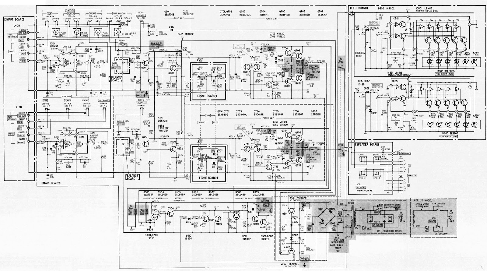

    I tu pojawia się problem. Zacząłem mierzyć napięcia zgodnie ze schematem i otrzymuje zupełnie inne wyniki. Napięcie na mostku Graetza wynosi 79,7VDC
    a powinno wynosić 39,7! :O Napięcie AC mierzone na bezpiecznikach przed mostkiem wynosi 60.9V.
    Nie wiem co jest grane. Czy transformator jest uszkodzony? Czy gdzieś indziej szukać usterki?
    Bardzo proszę o wskazówki, co jeszcze sprawdzić. Chciałem uratować ten wzmacniacz.

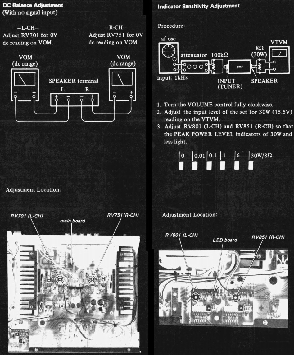

    Wszystko jest w porządku, napięcia się zgadzają. Po prostu źle mierzysz. Masz mierzyć do masy a nie do minusowej szyny zasilania. Potem ustawiasz DC Balance. A dopiero na końcu DC Bias.

    Zmierzyłem do masy. Wychodzi zgodnie ze schematem.
    Natomiast prąd DC BALANCE był ustawiony dobrze. Wynosi 0V na obydwu końcówkach.

    Potencjometr Regulacyjny. Tak to wygląda? Jakie są tranzystory mocy na radiatorze?
    W załączniku masz lepszy schemat.

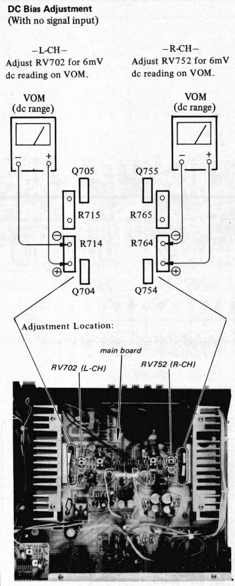

    Ty ten spadek napięcia mierzysz konkretnie na jednej z tych białych kostek czy jakoś inaczej? Możesz spróbować zamiast R760 podstawić 220R zamiast 150R. Powinno to przesunąć zakres regulacji.
    Rezystorów emiterowych nie wymieniaj, to dobrej jakości rezystory płytkowe.
  • #7 15833692
    :Soltys:
    Posty: 13
    Mierzę dokładnie tak jak w instrukcji i na schemacie. Dokładnie na nóżkach R714 i R764.

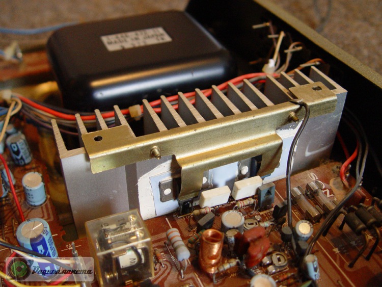

    Jak możesz, to pokaż zdjęcie tych diod, co niby siedzą między tranzystorami. Zmierz też dla pewności te oporniki emiterowe. 0,47 Ohm powinno być.
  • #9 15834009
    :Soltys:
    Posty: 13
    Mierzyłem wszystkie oporniki emiterowe po wylutowaniu i wynik jest fabryczny.
    Tym diodom ciężko zrobić zdjęcie ponieważ siedzą pod tą folią, którą widać między tranzystorami. Jeśli chcesz to mogę to rozbebeszyć.

    To są za duże różnice. Masz 3 opcje:
    1. Albo diody są uszkodzone albo mają zły kontakt z radiatorem i źle mierzą temperaturę. (stąd zdjęcie) - ale tutaj wątpię.
