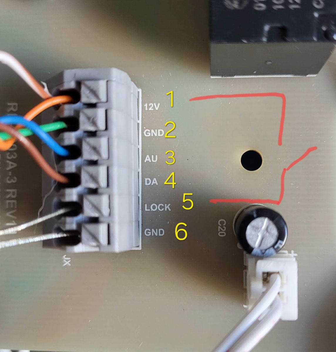

    Jestem posiadaczem domofonu EURA ADP-41A3 REMOTO z funkcją breloka zbliżeniowego + elektro-rygiel Elektra R1
    i chciałem się dowiedzieć czy w tym zestawie jest możliwość montażu dodatkowego
    przycisku do otwierania elektro-rygla?
    Czy jest możliwość podłączenia takiego przycisku pod bramofon?
    z góry dziękuje za pomoc.
    Nie wiem czy fabrycznie jest to już przygotowane, ale sądzę że można podłączyć dodatkowy przycisk (przekażnik) pod sterowanie elekteozaczepu.

    Generalnie skoro sam producent nie zadbał o to aby wyposażyć domofon w odpowiednie styki, to należy zasilanie na rygiel podać równolegle do zasilania oryginalnego. Zakładając że na stałe na zaczep podana jest masa należy przez przycisk podać plus. Może być istotnym skąd ten "plus" weźmiemy i czy nie będzie to wymagało zastosowania np dodatkowego bezpiecznika. Przydatnym może okazać się miernik uniwersalny i umiejętność podstawowej obsługi rzeczonego.

    W tym domofonie trzeba podać +12V z zasilacza na zacisk nr 5 w kasecie domofonu, oczywiście przez bezpiecznik.

    Nic tam nie potrzeba coś przerabiać, tylko wystarczy podpiąć dodatkowy przycisk dwoma przewodami, jeden do 1 (12V), a drugi do 5 (Lock) i wszystko działa.
    Jest to zaznaczone na zdjęciu dla potomnych.
    Zbliżenie płytki PCB ze złączem i opisami pinów 1–6, m.in. 12V i LOCK, zaznaczone czerwonym obrysem
