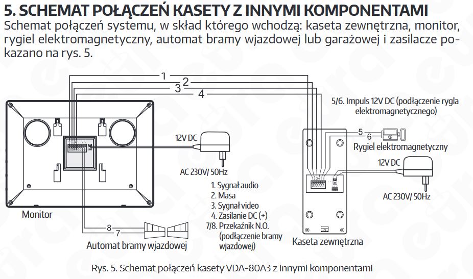

    Witam serdecznie,
    Wiem, że temat był wałkowany na forum wielokrotnie aczkolwiek nie jestem elektronikiem i nie udało mi się znaleźć żadnych na tyle łopatologicznych podpowiedzi żebym mógł ogarnąć temat.
    Tak jak w temacie chciałbym się zapytać czy jest możliwość podłączyć dodatkowy przycisk przy furtce do zwalniania rygla. Jeżeli da się to jak to zrobić?
    Załaczam schemat domofonu jaki posiadam (Eura VDA-80A3)
    Z góry dziękuję za wszystkie sugestie.

    Dobrze byłoby przy pomocy miernika posprawdzać jak wyglądają napięcia na liniach 1, 2, 3 i 4 w stanie spoczynku, wywołania, rozmowy i po naciśnięciu przycisku otwierania. Być może sygnał otwarcia z monitora do kasety to proste zwarcie jakiejś linii do masy, wtedy upraszcza to sterowanie.
    Jeśli nie jest to takie oczywiste, to potrzebny będzie przekaźnik czasowy, np. Pulsar AWZ525. Ja bym jeszcze zastosował, dla zabezpieczenia elektroniki kasety, podwójny przekaźnik separujący od siebie oba zasilenia elektrozaczepu, np. Pulsar AWZ511.

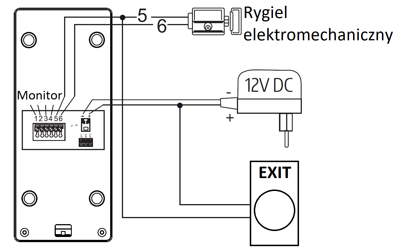

    Tak, przycisk włączamy między złącze 5 a + zasilacza

    Niestety u mnie tak nie działa. Podlaczzylem przycisk do zasilacza i odejście do elektrozaczelu ale nie działa.

    Sprawdż zatem, czy na złączu nr 6 masz stały "-". Powinien być.

    Puściłem zasilanie na sam elektrozaczep bezpośrednio z przycisku wyjścia i elektrozaczep pstrykał ale nie zwalniał rygla.
    Tylko że Niebieski kabelek który dochodził do elektrozaczelu był z kasety zewnętrznej bezpośrednio (wejście nr 6) . A napięcie z przycisku wyjścia do elektrozaczepu.
    Może faktycznie to N w kasecie nie jest stale czy coś i dlatego nie zwalnia?
    Spróbuję jeszcze to podłączyć napięcie z przycisku i ten Niebieski może bezpośrednio z zasilacza do elektrozaczepu?

    To, że elektrozaczep tylko "pstryka", to normalne w tym systemie - czego innego oczekiwałeś, brzęczenia? Elektrozaczep po "pstryknięciu", ale cały czas podczas naciskania przycisku (!) powinien dać się otworzyć.
    Można dać elektrozaczep z pamięcią, wtedy jest on otwarty do czasu przejścia przez furtkę.

    Ale on pstryka ale nie zwalnia rygla...i tylko wtedy gdy jest podłączony bezpośrednio z przyciska.
    Gdy podłączymy go wpinając się w przewód że styku 5 połączony zz kaseta zewnętrzna zero reakcji. Ale zwalniając rygiel z kasety zewnętrznej otwiera furtkę.
    Chciałbym otwierać i kaseta zewnetrzba i przyciskiem od środka. Ale jak to tak podłączymy to nie działa.

    Należy zastosować przekaźnikowy separator zasilań elektrozaczepu.
    Po naciśnięciu na przycisk, przekaźnik odłącza elektrozaczep od domofonu i podłącza bezpośrednio do zasilacza elektrozaczepu.
    Jak przycisk jest zwolniony, to elektrozaczep jest podłączony do domofonu.
    Nie zdziwiłbym się gdyby zasilacz zaczepu był za „słaby”. Możliwe, że domofon steruje elektrozaczep impulsem z elektrolitu (tak piszą).
    Nie wymaga wydajnego zasilacza.
    Dlatego z domofonu elektrozaczep otwiera.

    I chyba taki przekaznik u mnie zrobiłby robotę. Bo chce mieć to podłączone wszystko razem abym mógł otwierać na zmianę raz z domofonu raz z przycisku.
    Gdzie mógłbym znaleźć taki przekaznik?
    Byłbym wdzięczny gdybyś podał może jakiś symbol przekaznika.
    Z tym zasilaczem chyba też masz rację że może być za słaby bo gdy podłącze sam elektrozaczep to on "pstryka" ale nie zwalnia rygla jak już pisałem we wcześniejszych postach.
    Schemat producenta do podłączenia jest banalny ale niestety po podłączeniu zgodnie ze schematem nie działa przycisk wyjścia.

    Byłbym wdzięczny gdybyś podał może jakiś symbol przekaźnika.
    Symbol HFD27/012-S. Cewka 12VDC 700Ω. ( 3-5zł)
    Ale to sam "goły" przekaźnik. Trzeba go wlutować na płytkę uniwersalną.
    Dodać trzeba diodę na cewkę.
    Ja stosuję do tego małe, specjalne zrobione płytki.
