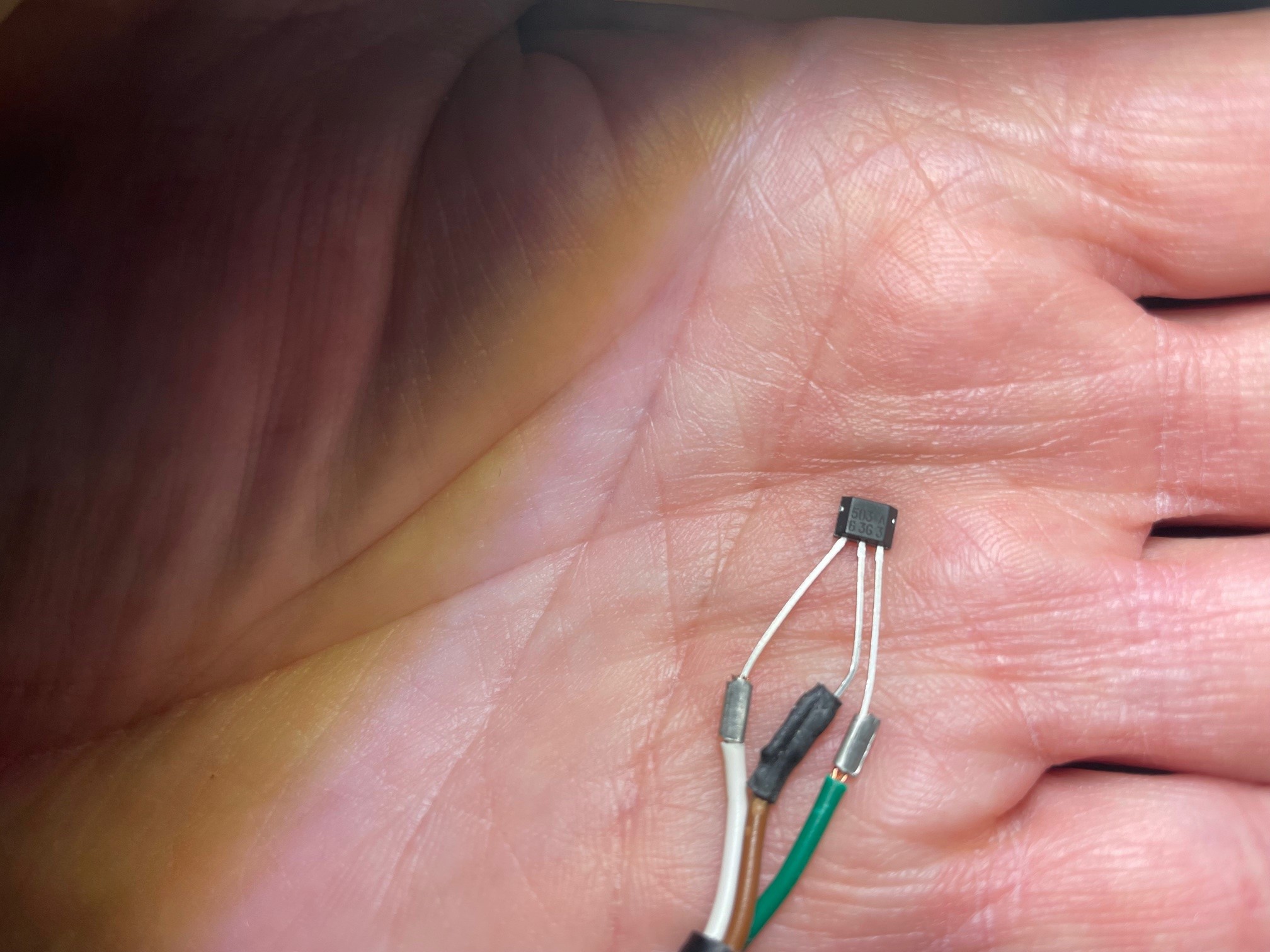

    Panowie jaki czujnik halla zastosować do zmiękczacza wody, do liczenia ilości zużytej wody zmiękczonej, w pompie jest trybunka z magnesem, obecny czujnik halla uległ uszkodzeniu i nigdzie nie mogę znaleźć jakiego typu jest ten czujnik, czy uni czy bi ? , wiem tylko, że zasilany 5V, trójnóg, jakaś podpowiedź miłe widziana

    na czujniku jest grawer 503 A 6 36 3
    oznaczenie na kablu CNT - jest to czujnik użyty do zliczania zapasu wody miękkiej
    podłączony do płyty głównej na której znajduje się licznik
    gdy czujnik jest odłączony od płyty - płyta odlicza litry niczym sekundy
    jak wszystko było sprawne i odkręciłem wodę - obracała się turbinka z magnesem czujnik hala uruchamiał licznik na płycie głównej, jak turbinka stała licznik stał, po awarii jak raz odkręcisz wodę, licznik zostaje uruchomiony ale nigdy się nie zatrzymuje
    wydaje mi się, że on musi zliczać impulsy jakieś by wiedzieć, że właśnie przepłynął litr wody - stąd chyba raczej cyfrowy, idą do niego +, - (5V) oraz sygnał
