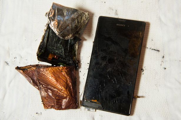

    Witam, mam pytanie odnośnie Xperii z3, mianowicie, ma ona pękniętą klapkę z tyłu, powodem było przegrzanie przy włączonej nawigacji, nie stanowiło to problemu do ponownego nagrzania się telefonu, po czym kapka stała się minimalnie wybrzuszona, pojawiły się drobne punktowe przebarwienia na kolej części ekranu, widoczne tylko na białym tle, drugim mankamentem jest wygięcie telefonu, jest trochę wygięty.. Teraz o co mi konkretnie chodzi, chciałbym wysłuchać opinii na temat tego, czy warto trzymać telefon dalej, czy po prostu sprzedać, czy nie pęknie mi ekran ? Jeśli Trzeba to wyślę zdjęcia ;)

    Chodzi o to, że tak to wygląda, nie jestem w stanie dokładnie określić bez otwierania telefonu, czuć jakby wypychała klapkę do góry, ten telefon ogólnie ma tendencje do grzania.

    Wiem jak to sony działa, bateria z z1 mi eksplodowała, wiem jak wyglądają wnętrzności sony, nie chce otwierać ze względu na ryzyko ponownego niedomknięcia się klapki.

    Miałem taki przypadek. Bateria puchła, nie dużo ale jednak. Rozpychała tylną klapkę a z przodu wyświetlacz zaczął odklejać się. Posklejałem, to popękał digitizer. Działa ale szkło połamane. Może zbieg okoliczności, może nie. Wstawiłem drugą baterię.
    Dlatego nie lubię telefonów z wbudowaną baterią.
