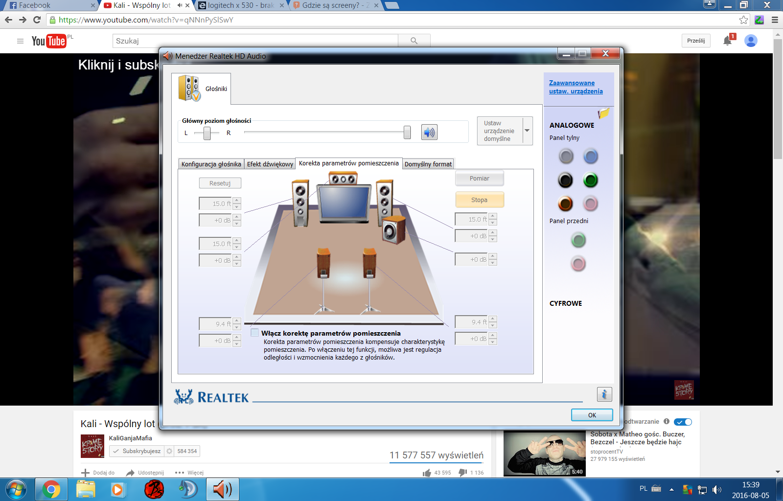

    witam mam problem , otóż posiadam głośniki logitech x 530 ale nie odtwarza mi muzyki na wszystkich głośnikach . Odtwarza mi tylko na 3 , ale kiedy sprawdzam na realtek hd audio to dzwiek mam ustawiony ok i tam testy głosnika są ok i dzwiek gra na każdym . macie jakieś pomysły komputer mam nowy a głośniki mają pare ładnych lat

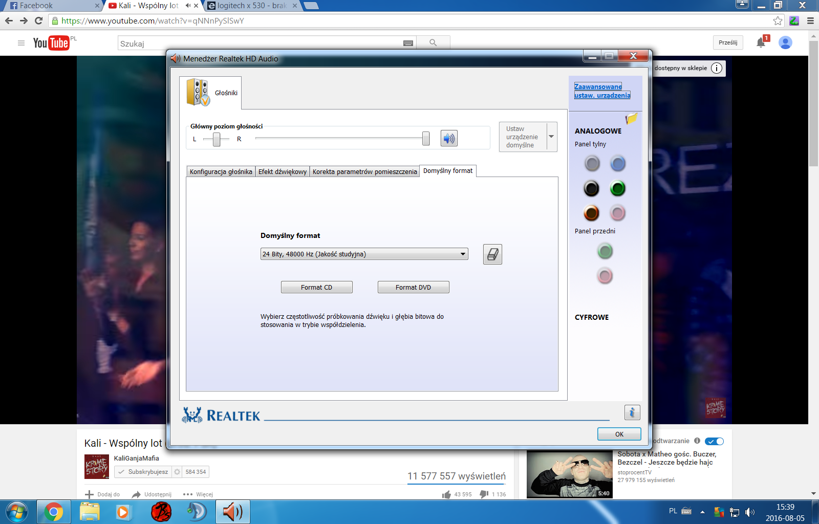

    A może jednak nie ok?
    Daj screeny coś tam naustawiał.

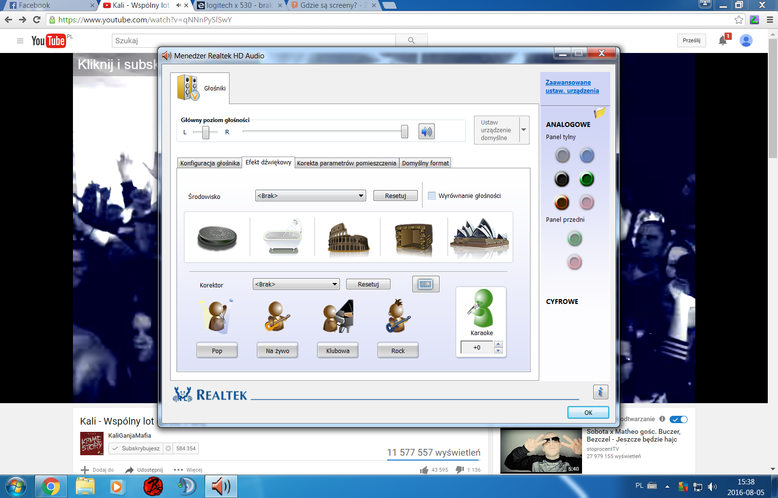

    tu są screeny :D

    Włącz wypełnienie głośnika

    nic w ciąż to samo grają te same
    Włączenie tej opcji powinno załączyć tylne głośniki.
    W mikserze wszystkie dźwięki przygłoszone?
    Ustaw także "Środowisko" jako pokój. Czasami sprawia to problemy.
    Daj reset komputera.

    Dzięki mistrzu !!!! działa jak ta lala .Sam nie dał bym rady :D
