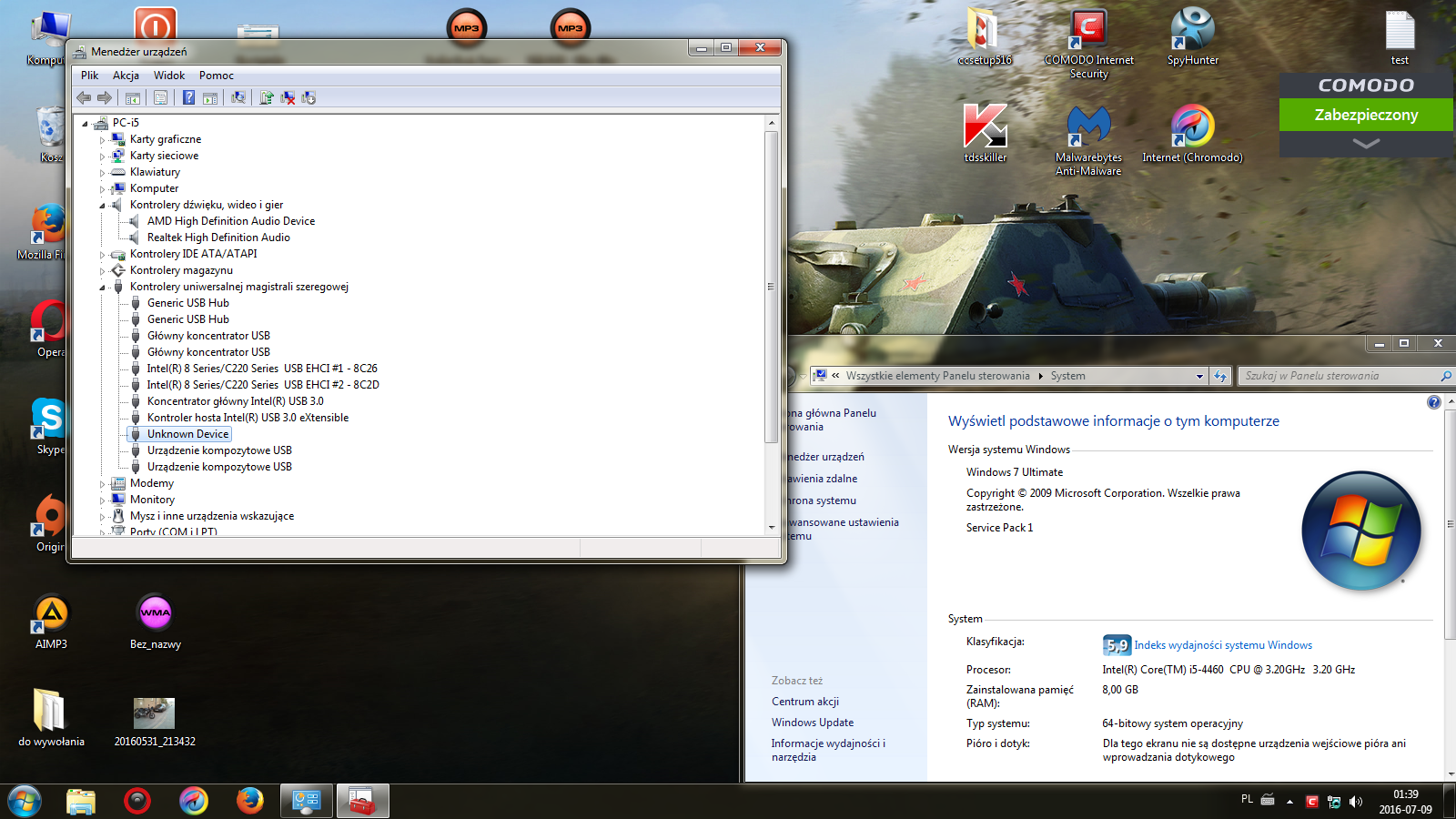

    No więc przebywam w UK i często się komunikuje przez skype/ts3. Zakupiłem na amazonie Trust GXT210 USB. Problem zaczął się od razu po podłączeniu. Wykryło go jako Trust Gaming Microphone (z wykrzyknikiem w menadzerze), a po wejściu w urządzenia do nagrywania okno się zawiesza (kręci się kółko jakby coś obliczał). Po restarcie mikrofon w menadzerze widnie jako urzadzenie USB "Unknown Device". Próbowałem już kilku sposobów (nawet reinstal całego systemu). Wszystkie aktualizacje windowsa pobrane. System świeży. Sterowniki audio pobrane aktualne (Realtek). Serwis odsyła tylko standardowe procedury typu odłacz, odisntaluj sterwonik, podłacz, sprawdz (nie, nie działa).

  • #6 15851157
    macpoland
    Posty: 15

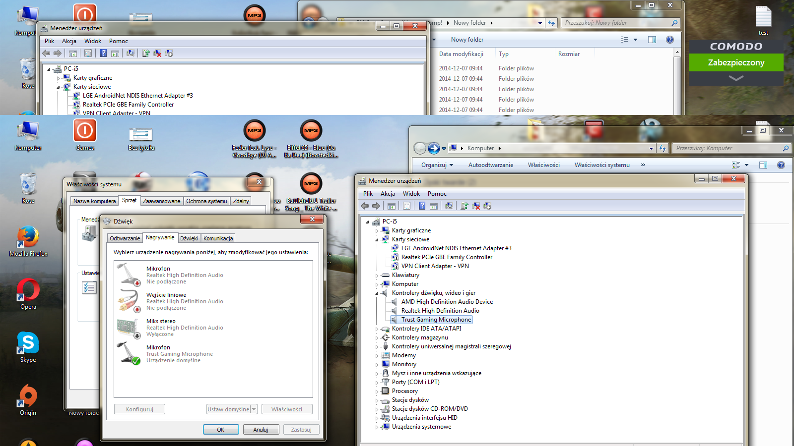

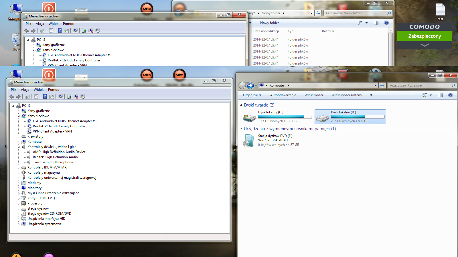

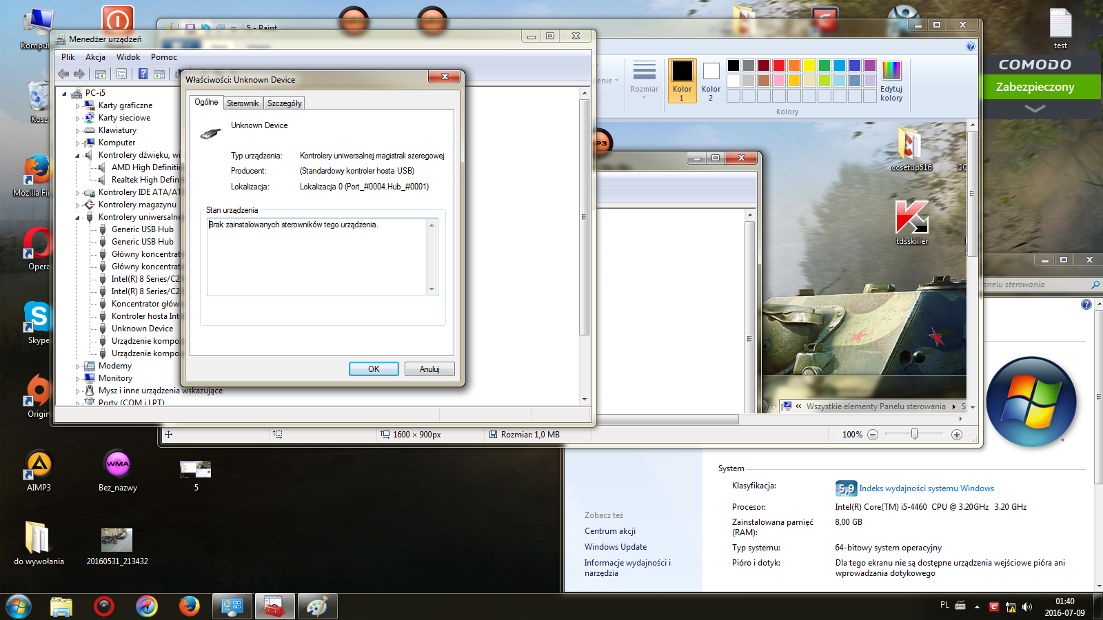

    Probowałem wszystkie porty (reszta sprzetu była odłączona). Na niektórych od razu Unknown Device, Na niektórych po restarcie, a na innych USB Audio Device z wykrzyknikiem i błedem nr 10 (nie wykrywajac urzadzenia w "urządzenia do nagrywania).

  • #7 15851283
    310artur
    Posty: 9002
    Pomógł: 980
    Ocena: 671

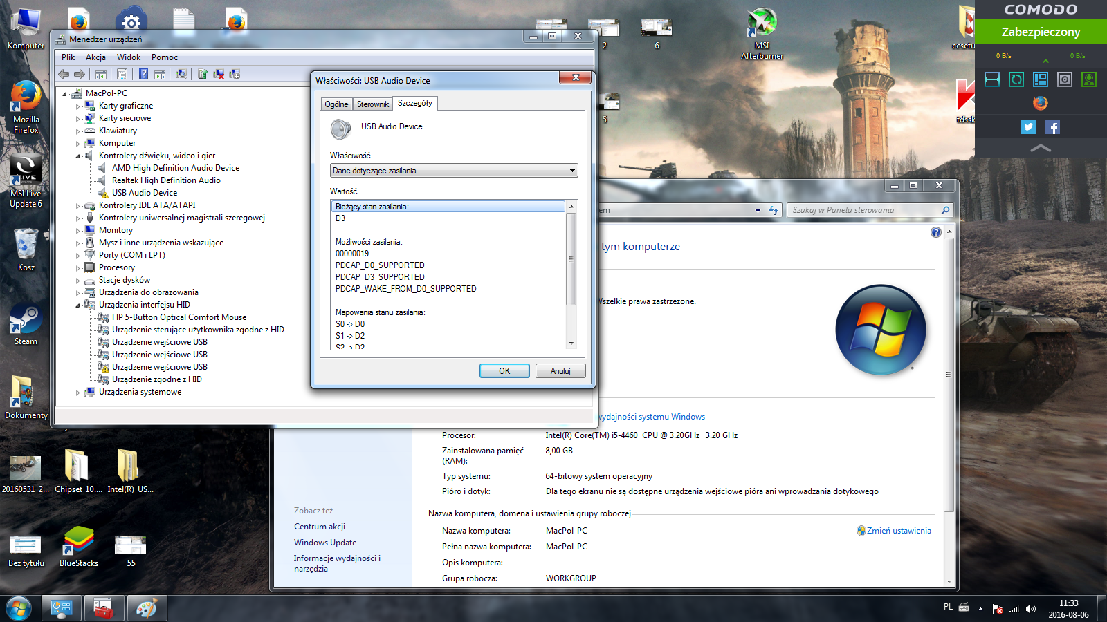

    Na 2.png wygląda dobrze nie? Wykrzyknika brak.
    Tak z innej beczki. Jako że to nieszczęsne MSI - BIOS aktualny? W przedostatniej wersji o numerku 3.9 jest "- Improved USB device compatibility." W płycie MSI update z poziomu UEFI ale i tak na własną odpowiedzialność robisz.
  • #8 15851570
    macpoland
    Posty: 15

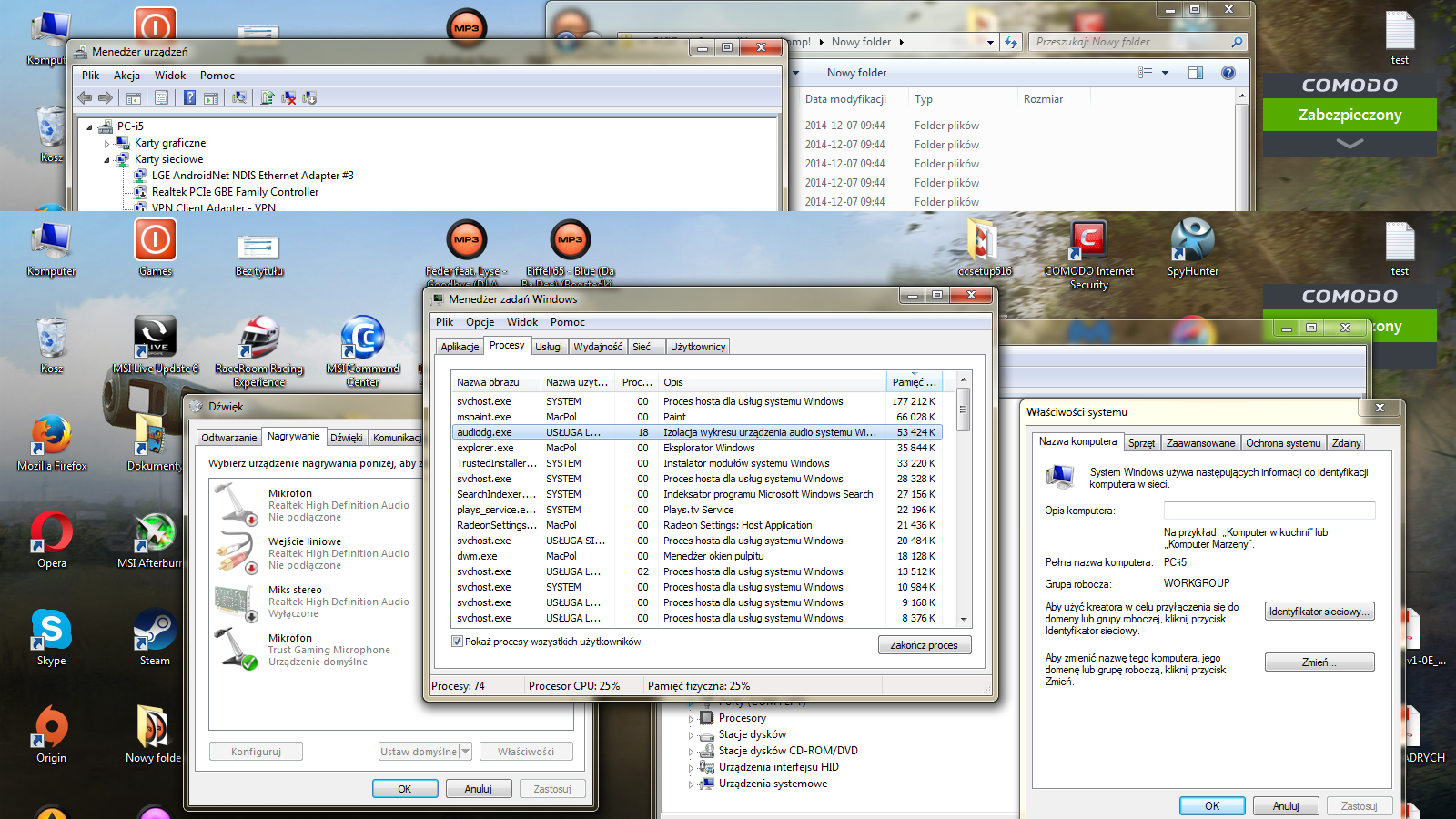

    Wykrzyknika nie było ale zobacz na okno rejestratorów dźwięku. Przy Trust'cie nie ma tej skali (jak nagywa to na skali pokazuje poziom). Czyli upgrade biosu? Czym to grozi skoro piszesz ze na własną odpowiedzialnosc ?

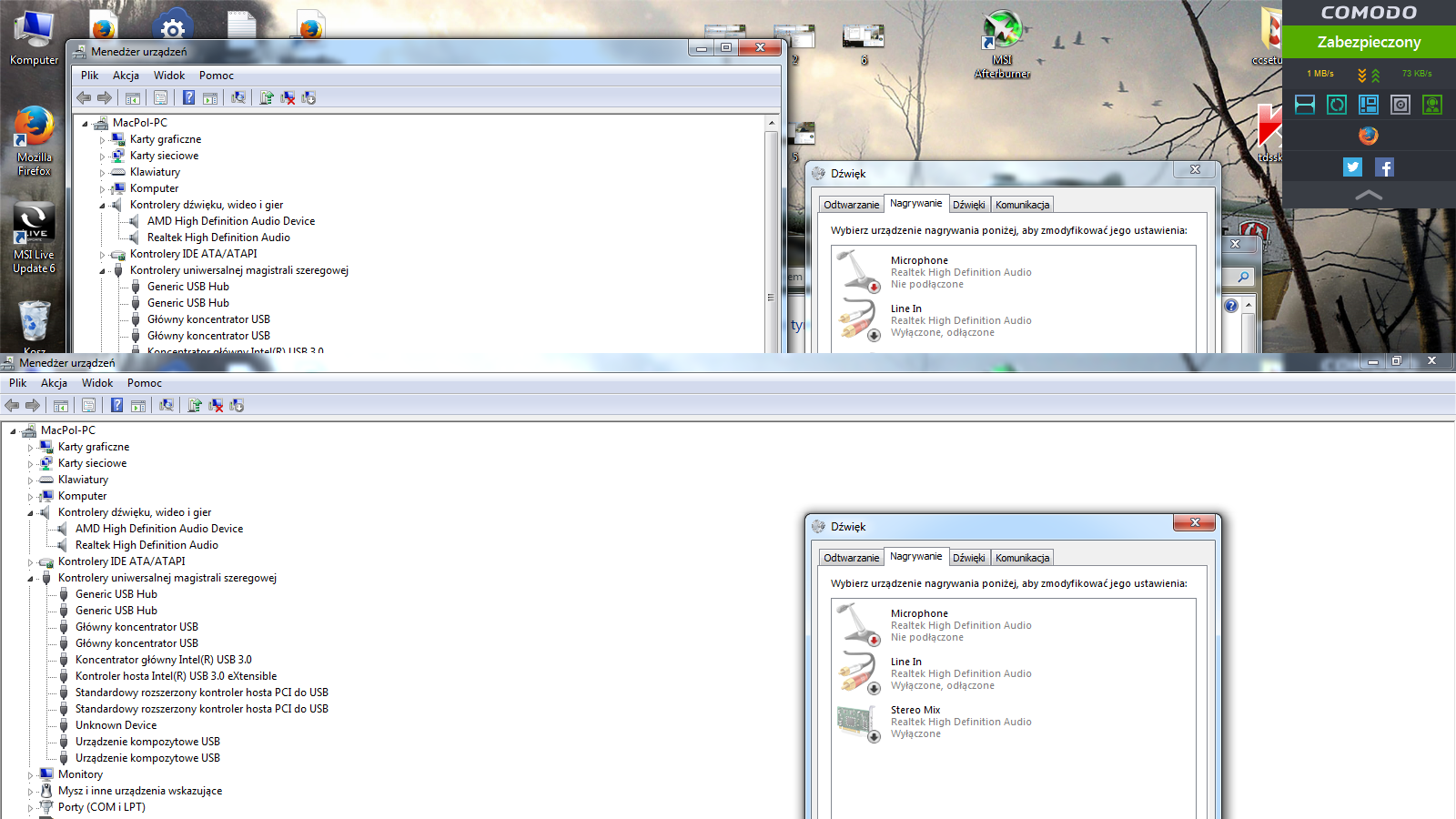

    No więc tak wylaczyłem funkcje Ehci oraz Xhci w biosie.
    Podłączałem mikrofon do wszystkich portów z tyłu (6xUSB2.0 + 2xUSB3.0)
    oraz do portów przednich (2xUSB2.0+1xUSB3.0).
    Każdy widziany jest w systemie jako Hub. W każdym jest problem. Albo wykrywa jako UnknowDevice albo wykrywa jako TrustMicrophone ale po wejściu w urzadzenia do nagrywania przy mikrofonie nie ma skali glosnosci nagrywania i kreci sie kółko (foto) a po restarcie widnie jako USB Audio Device z wykrzyknikiem lub UnknowDevice.
    Btw. Próbowałem też wyłączyć kontroler audio HD w Biosie ale nic to nie zmieniło :|
