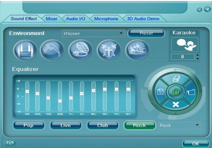

    Znalazłem kartę taką jak w tytule a dokładniej to sb0060. Jedyne co mi się udało to pobrać sterowniki do karty i niby dźwięk działa ale cały czas pika (jak w np. grze jest crack i dźwięk się powtarza w kółko) to jest wina uszkodzonej karty sterowników czy może komputera ( płyta ga-m52l-s3 2gb ram) I czy w ogóle warto w to się bawić czy dźwięk będzie lepszy niż z zintegrowanej karty w płyty głównej?

    Wywaliłem wszystkie sterowniki i podłączyłem ją na czysto trochę poczekałem wyświetlił się komunikat "Poprawnie zainstalowano nowe urządzenie" i działa. Dźwięk jest oczywiście lepszy niż był z zintegrowanej. Szukam teraz programu co można zmieniać ustawienia dźwięku tak jak np. w
