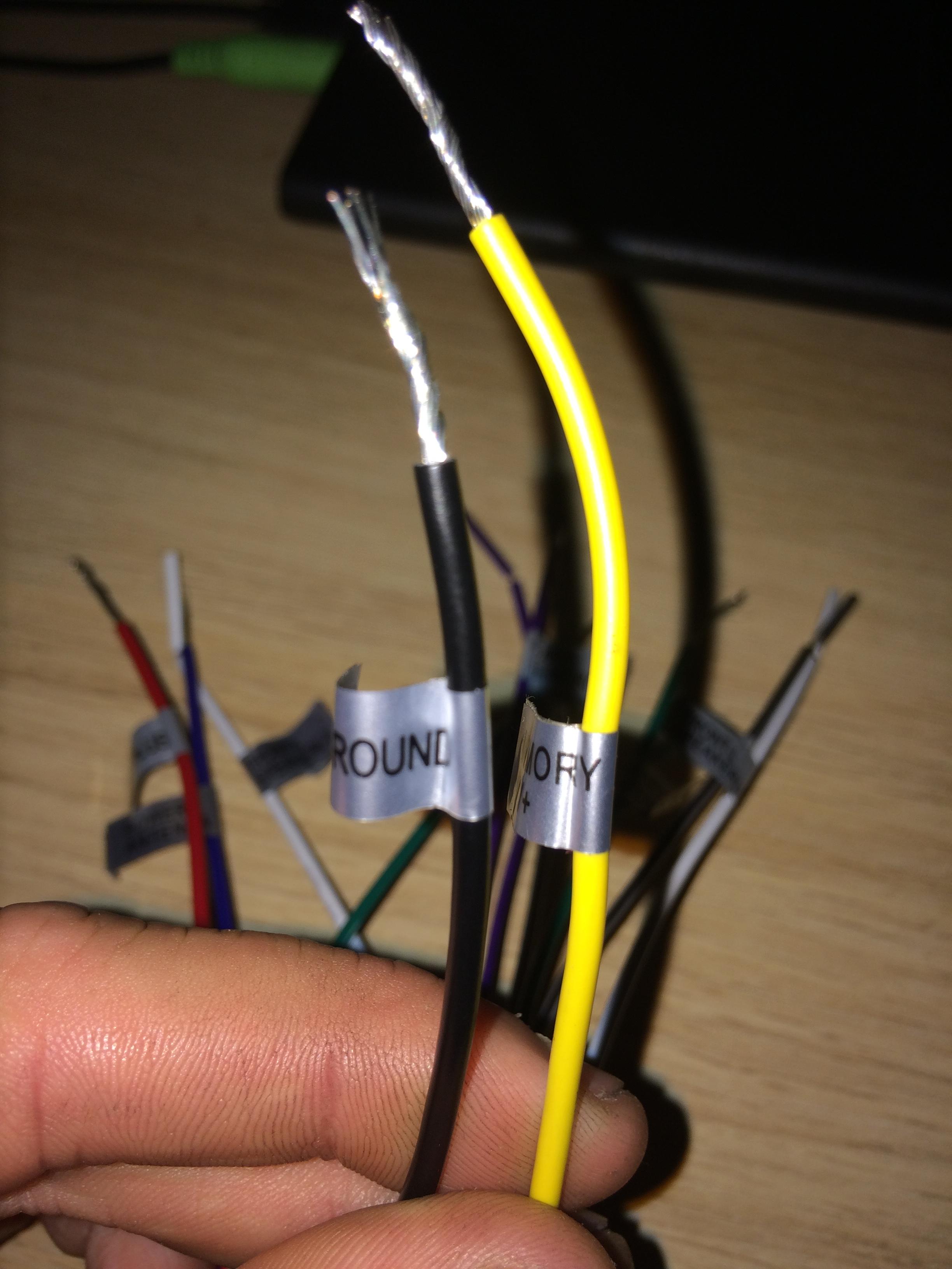

#1 15866915 13 Sie 2016 21:47 wan-es wan-es Poziom 11 Posty: 231 Pomógł: 2 Ocena: 7 Autor tematu Post #1 15866915 13 Sie 2016 21:47 Witam kupiłem radio balaupunkt tokyo 110 podłączyłem żółty do plusa czarny do minusa i nie włącza się nic proszę o pomoc . Załączniki: IMG_0171[1].JPG (470.01 KB) Musisz być zalogowany, aby pobrać ten załącznik.
#2 15866925 13 Sie 2016 21:52 banmar_2005 banmar_2005 Poziom 31 Posty: 1615 Pomógł: 141 Ocena: 289 Pomocny post? (0) Post #2 15866925 13 Sie 2016 21:52 Żółty to jest zasilanie pamięci tylko. Czerwony chyba masz zasilanie czyli +12V (power) Promuję tematy: 23.12.2020 Błędy podczas konfiguracji stacji testowania ogniw 18650 lion z Arduino 1.8.5 10.06.2008 Blaupunkt LUBECK CC22, FINISH LINE 331, ESSEN CD 43 – które mają AUX IN z ISO?
#3 15867059 13 Sie 2016 22:44 wan-es wan-es Poziom 11 Posty: 231 Pomógł: 2 Ocena: 7 Autor tematu Pomocny post? (0) Post #3 15867059 13 Sie 2016 22:44 Czyli czerwony i żółty do + czarny -
#4 15867061 13 Sie 2016 22:44 banmar_2005 banmar_2005 Poziom 31 Posty: 1615 Pomógł: 141 Ocena: 289 Pomocny post? (0) Post #4 15867061 13 Sie 2016 22:44 dokładnie tak Promuję tematy: 23.12.2020 Błędy podczas konfiguracji stacji testowania ogniw 18650 lion z Arduino 1.8.5 10.06.2008 Blaupunkt LUBECK CC22, FINISH LINE 331, ESSEN CD 43 – które mają AUX IN z ISO?
