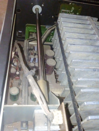

    Po jakimś czasie użytkowania pojawił się pewien problem, mianowicie potencjometr głośności.
    dosyć często dźwięk sam się ścisza, bądź też podgłaśnia. Zanika któraś kolumna, albo obydwie.. wystarczy delikatnie ruszyć potencjometrem w któryś bok, lub go przydusić .
    zauważyłem, że nie wszystkie kanały są sprawne, słychać syczenie, albo wysokie częstotliwości.
    działa dobrze, jeśli mam podłączone dwie kolumny, jedna pod A lewo, druga pod B lewo.
    ktoś mógłby mi wytłumaczyć, co może być przyczyną i ile by wyniosła + - naprawa w serwisie ??

    dj rafii12 napisał:
    Moim zdaniem najprawdopodobniej winny jest potencjometr głośności,
    Nie jestem do końca przekonany - jeśli rzeczywiście jest jak pisze Autor, i tylko w takiej konfiguracji połączenia gra poprawnie
    - zastanowiłbym się nad tym, czy aby przełącznik gniazd głośnikowych (ew, przekaźniki - nie pamiętam jak jest to rozwiązane w tym modelu) nie wymaga czyszczenia.

    IPA nadaje się do mycia płytki drukowanej z kalafonii, kurzu itp. Do czyszczenia styków - średnio.
    Do styków są odpowiedniejsze preparaty - Kontakt U i Kontakt S. Po ich użyciu masz większą pewność, ze nie będzie potrzeby mycia styków po tygodniu... (IPA nie zabezpiecza powierzchni i po usunięciu tlenków, siarczków i innych zanieczyszczeń pozostawia "gołą" powierzchnię metalu, który przez kontakt z powietrzem szybko pokrywa się nalotem)

    ciasteczkowypotwor napisał:
    @unaksisl Wydmuchaj kurz z wzmacniacza, umyj styki alkoholem - IPA, zapsikaj, kontaktem 60, lub S, a potencjometr kontaktem PR.
    Tak zrobię.
    Jeszcze jedno, bo tam jest jeden wielki bród.
    (wszystko) wymyć IPĄ ?
    zabezpieczyć styki kontaktem S
    Potencjometr kontaktem PR, ale jest możliwość bez demontowania go? wypsikam porządnie z niego bród, nadmiar płynu wydmucham delikatnie powietrzem, tak żeby nie ciekło z niego później.
    Dzięki za pomoc.

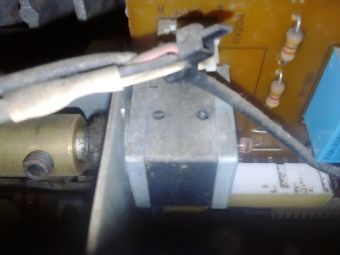

    @unaksisl tak, najpierw wydmuchaj kurz pędzelkiem, potem umyj przełączniki IPĄ, następnie odpowiednimi KONTAKTAMI zabezpiecz.
    wyczyściłem, pozabezpieczałem, potencjometry przepłukałem kontaktem PR i nadal to samo. trzeszczy, syczy. jak podgłośnie na max, to coś tam słychać delikatnie w prawej kolumnie - wysokie częstotliwości, albo głośnik basowy się rusza w obu.
    Trochę pokombinowałem z tym potencjometrem i jeśli go pociągnę delikatnie do siebie, to działa.. puszcze i z powrotem to samo.
    już się ucieszyłem, że coś się zmieniło, a tu nagle po 10 minutach zaczął lecieć dymek z okolic potencjometru.
    Nie mam na tyle umiejętności, żeby to ogarnąć.
    jest sens zaniesienia go do specjalisty?
    a jeśli jest sens, to ile by to na oko wyniosło?
    edit; po dwóch tygodniach wyciągnąłem go z szafy, odpaliłem i odziwo działa :)potencjometr sprawny w 100%.
