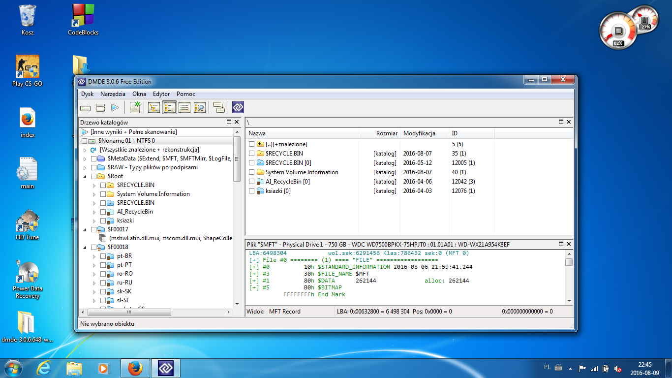

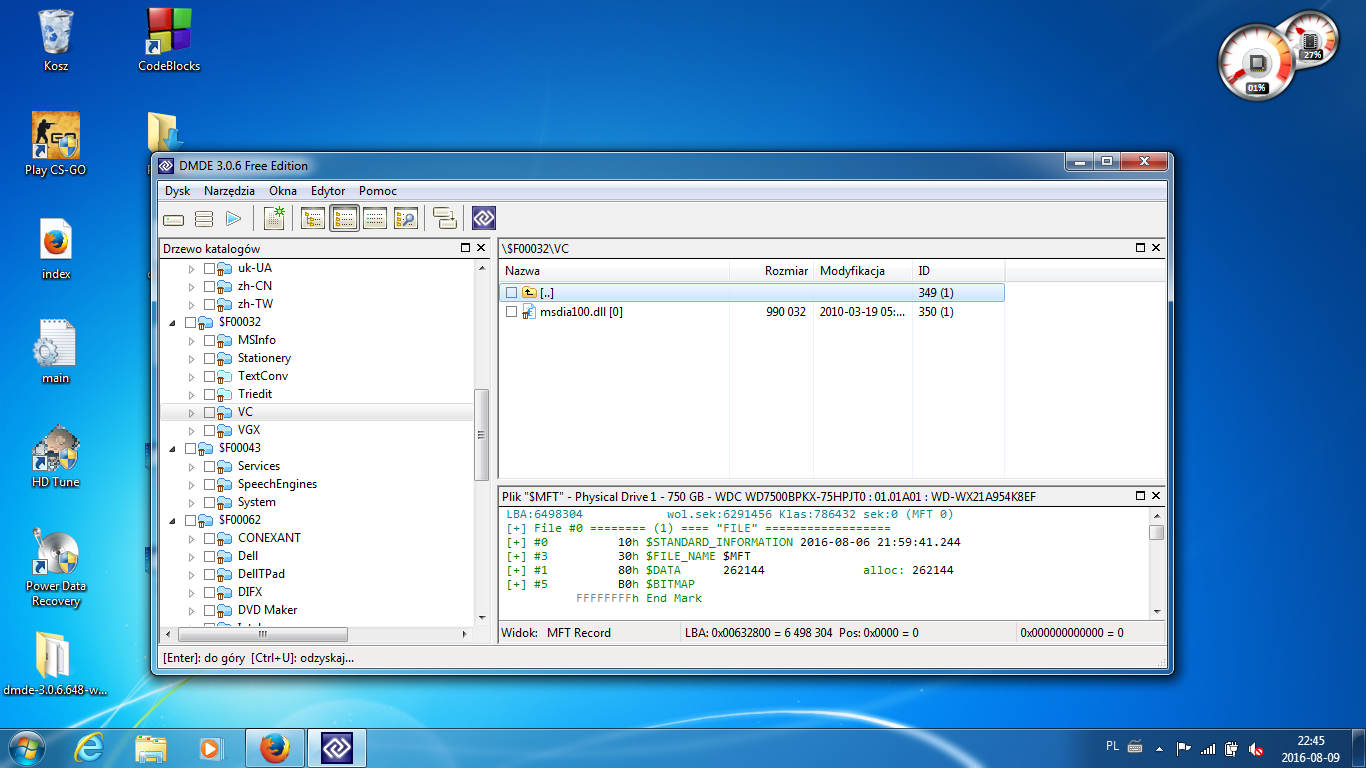

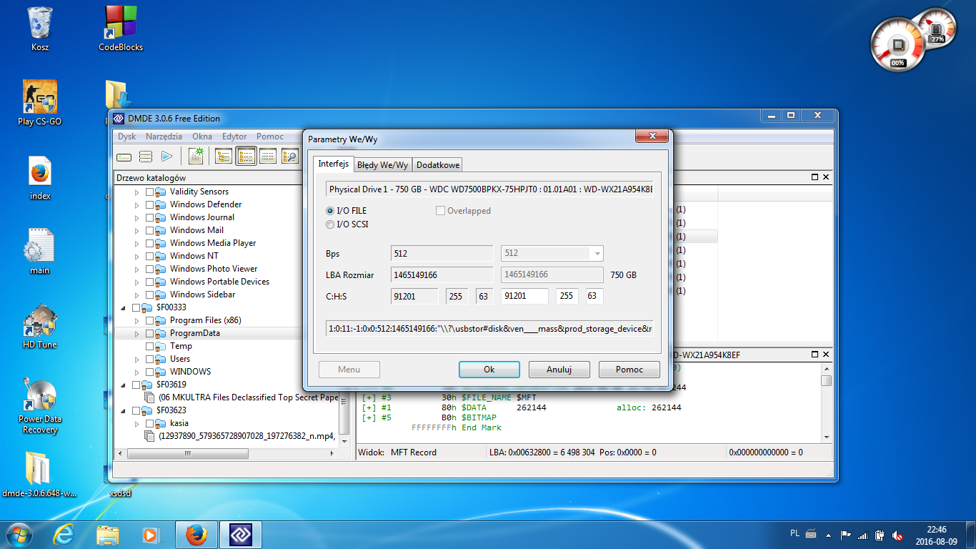

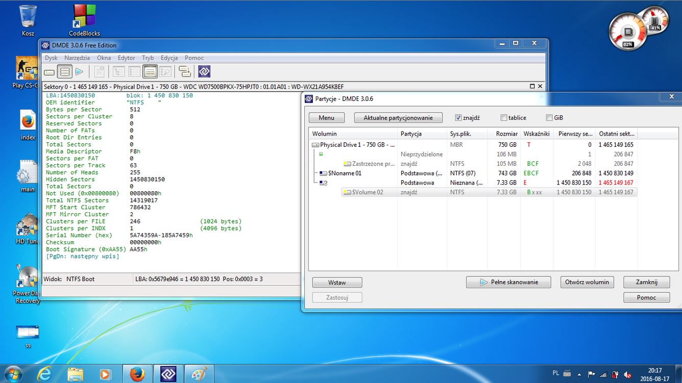

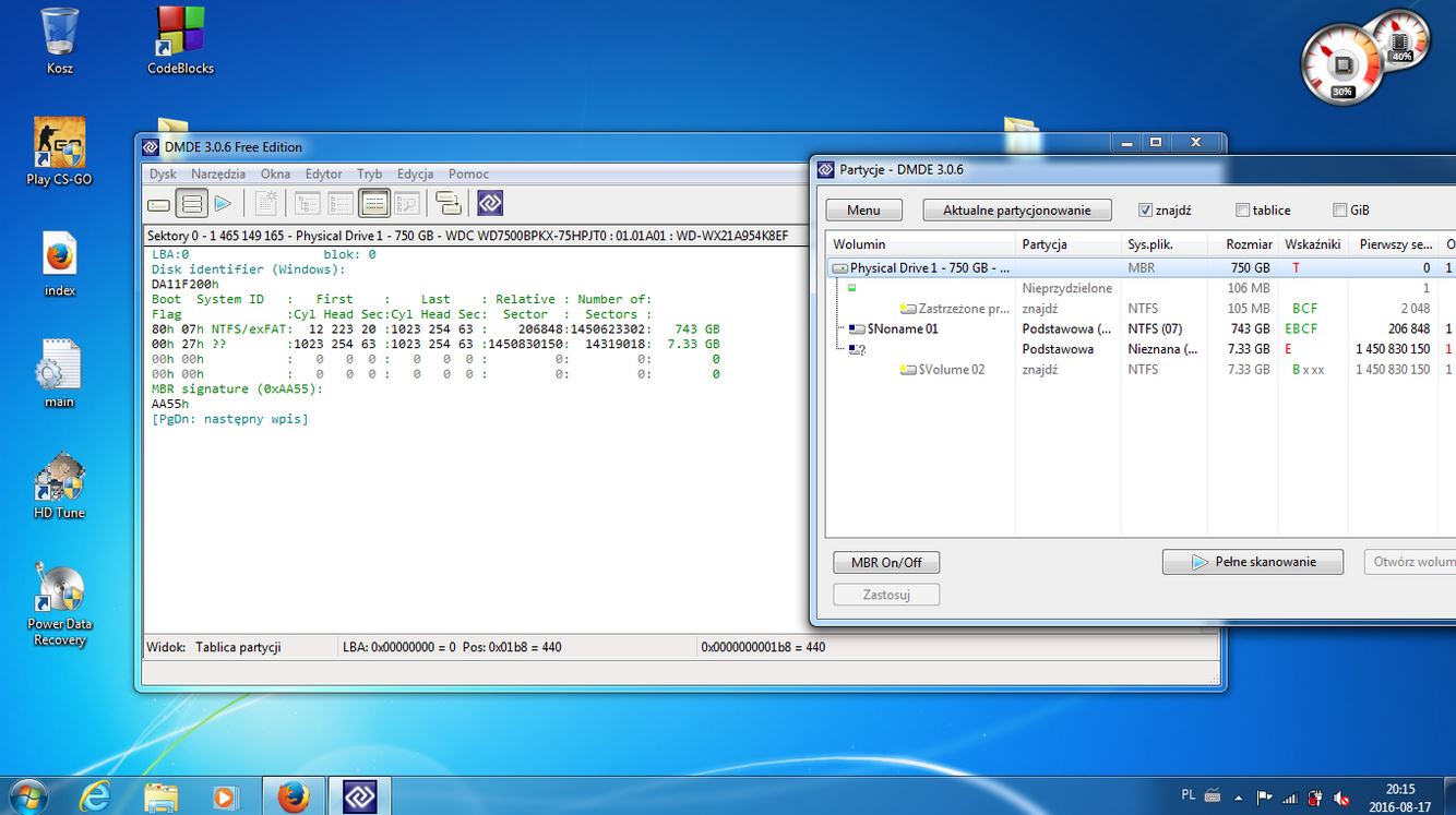

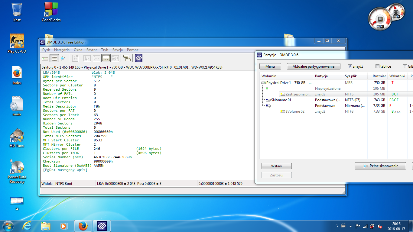

    Witam,mam problem niedawno podczas zgrywania na dysk zewnętrzny WD 750GB zdjęć i nagrań z karty SD normalnie jak zawsze odłączyłem bezpiecznie dysk,na następny dzień podłączam go i mam format plików RAW skanowanie nic nie dało,czytałem różne wpisy i nic z tego w końcu zrobiłem formatowanie o które ciągle domagał się komputer.Zacząłem odzyskiwać dane i tutaj mam pytanie wszystko miałem zapisane w ukrytym woluminie w veracrypt który,jak znaleść ukryty wolumin po sformatowaniu dysku próbowałem DMDE,RECUVA ale nie udało się odzyskuję pliki których nie mogę odzyskać.Ma ktoś pomysł jak znaleźć taki ukryty wolumin,proszę o pomoc

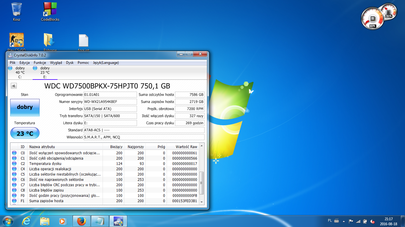

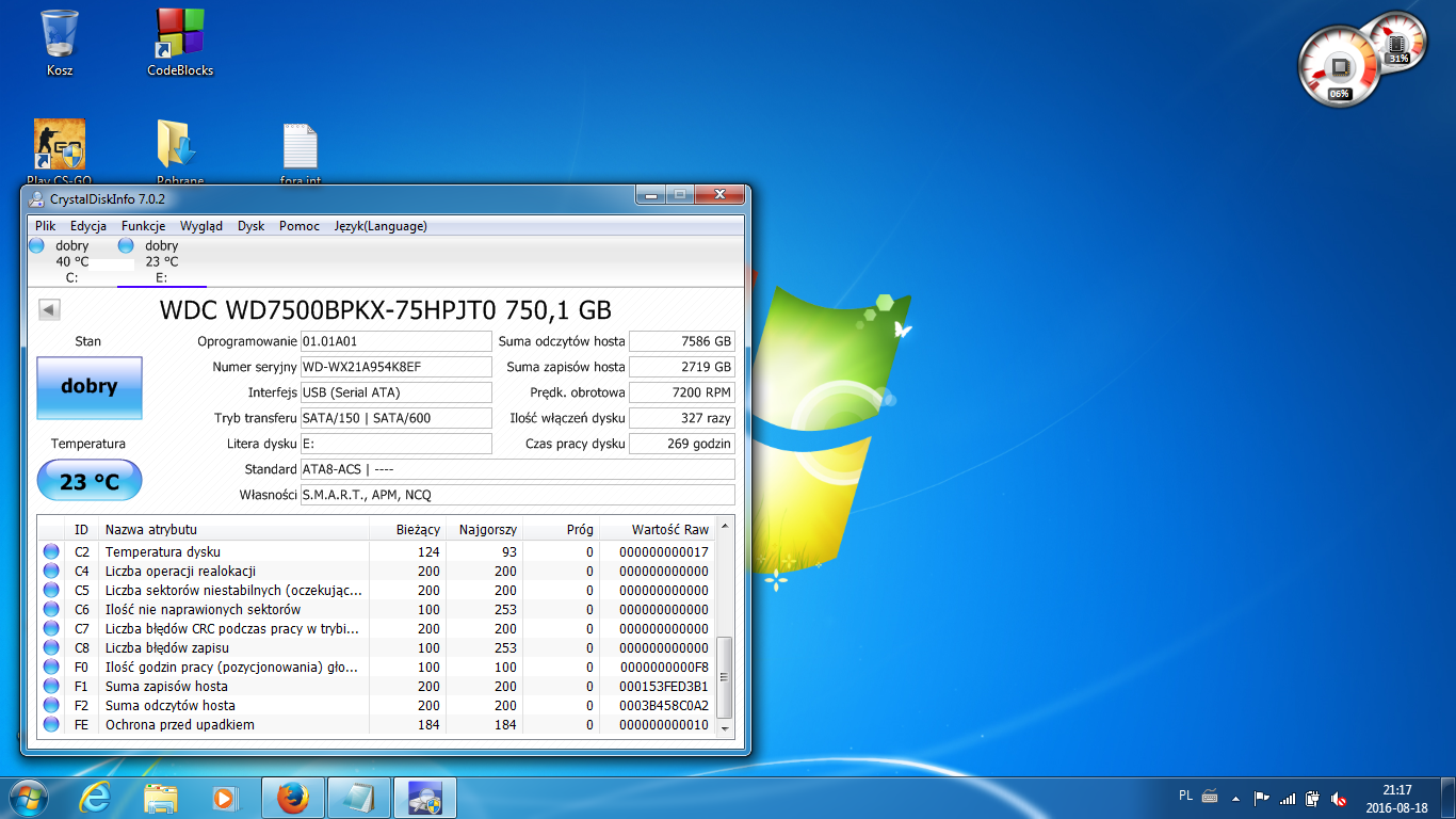

    SMART pokaż. Zakładka Health w HDT.

    I niestety nie jedyny, drugi to skanowanie w DMDE dysku z niestabilnymi sektorami i w HDT. To kolejny temat w stylu: Jak nie należy odzyskiwać danych.
    @marianeklol989 Poza zamieszczeniem SMART wykonaj kopię posektorową tego 750GB dysku na sprawny dysk i dopiero wtedy odzyskuj dane. Gdybyś nie wykonał formatowania to znacznie łatwiej byłoby przywrócić oryginalną strukturę danych.

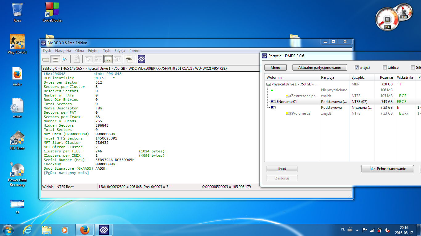

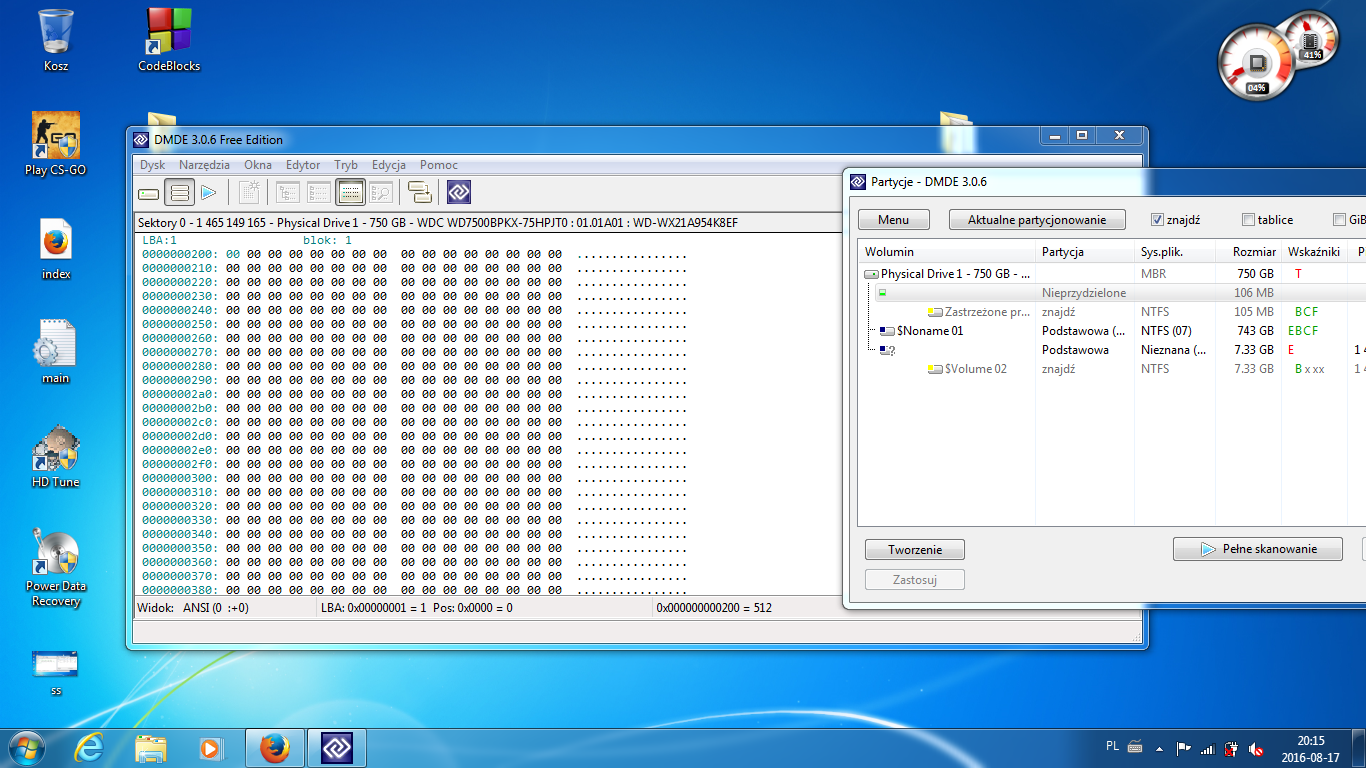

    Widzę że ładnie namieszałem,są jakieś szanse na odzyskanie tego kontenera był dość dość zajmował prawie cały dysk,mam nadzieję że da się coś jeszcze z tym zrobić,kopie posektorową zrobiłem co dalej mam zrobić proszę o podpowiedzi

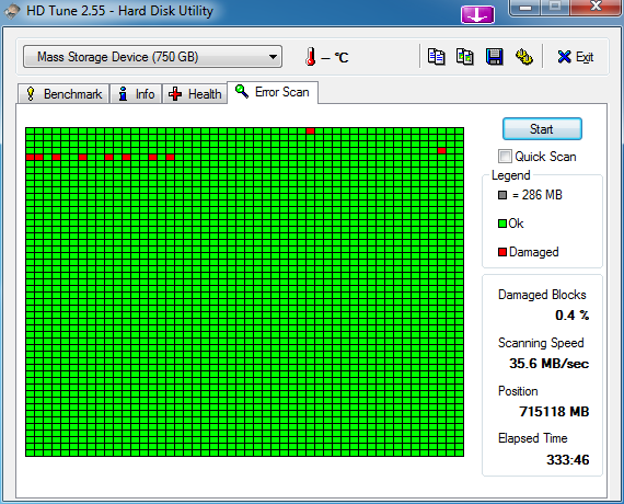

    163 niedopuszczalne uderzenia w dysk podczas pracy (BF).
    Ciekawe jak pójdzie kopia?

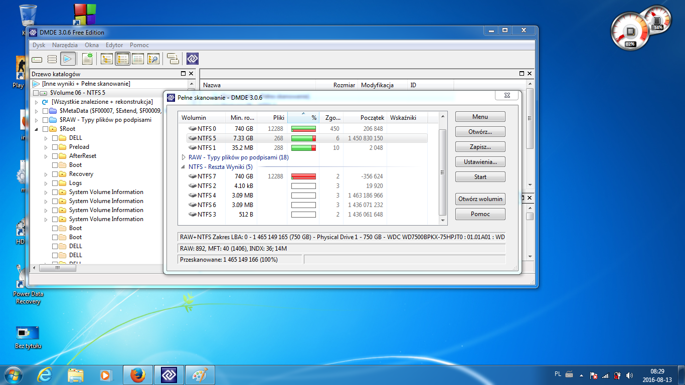

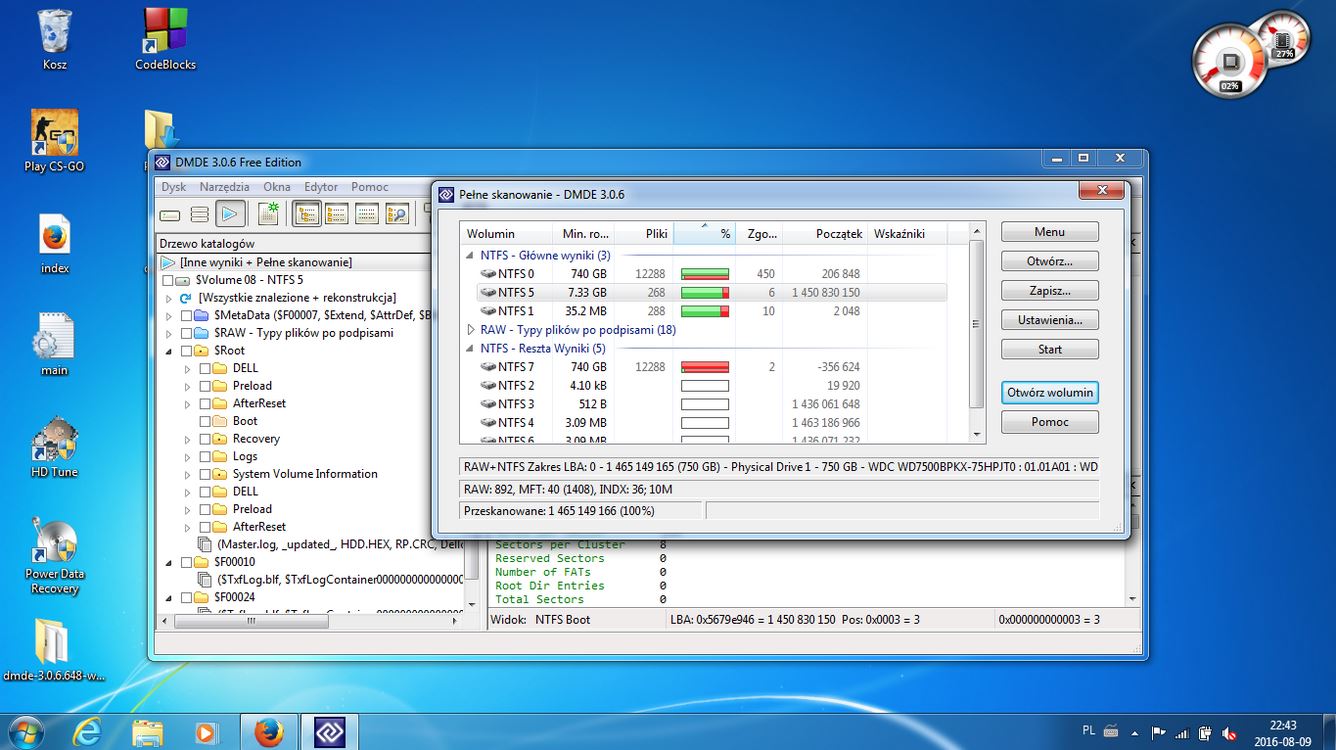

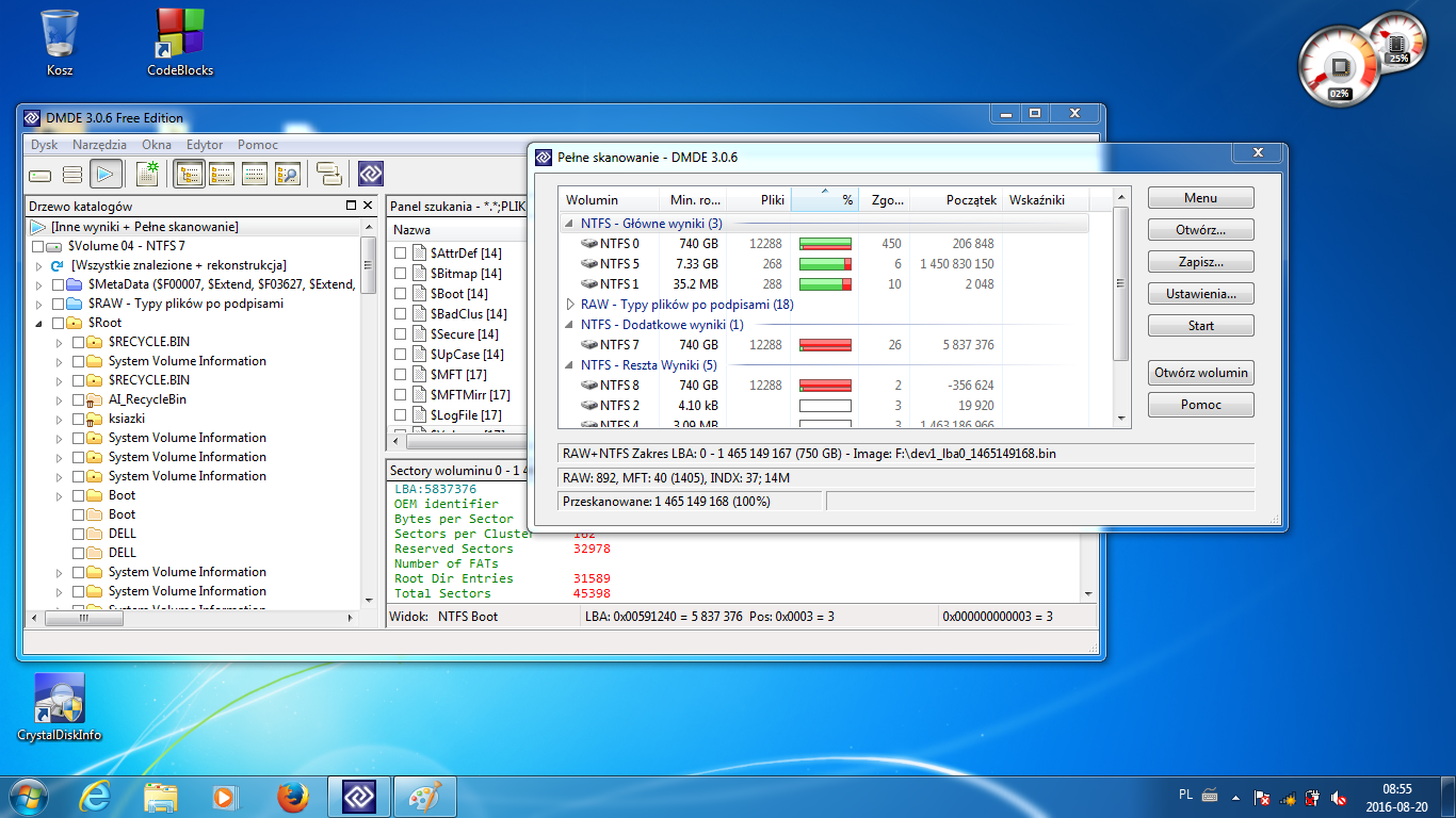

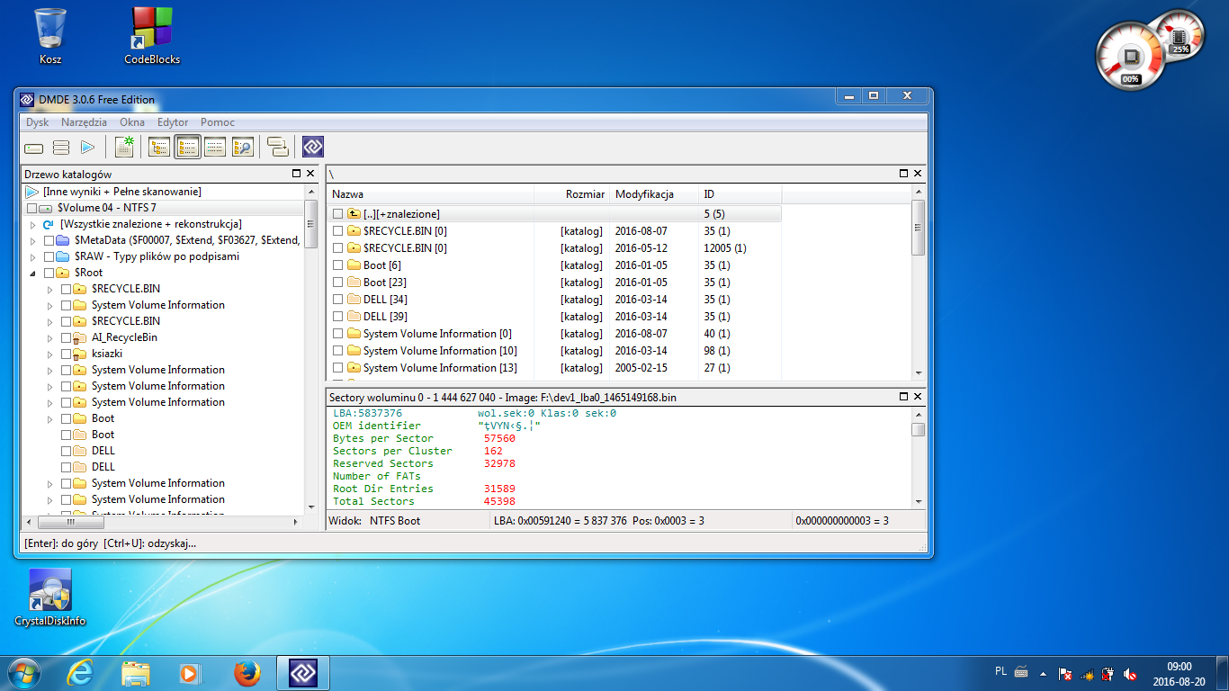

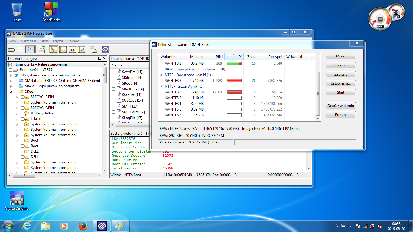

    Pełny skan w DMDE lub wczytanie wyników skanu z pliku i przeglądaj znalezione partycje, jeśli na którejś są twoje dane to odzyskuj (odzyskiwanie z kopii na jeszcze inny sprawny dysk).

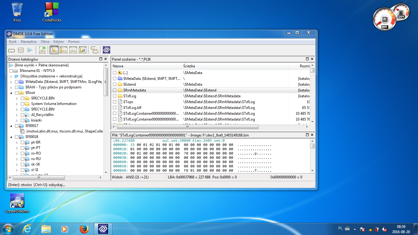

  • #8 15879337
    marianeklol989
    Posty: 4
    Jak odzyskać ukryty wolumin VeraCrypt po formacie dysku WD 750GB?
    Po pełnym skanowaniu są takie wyniki,gdzie może być ten wolumin z veracryptu szukałem po internecie ale piszą tylko o truecrypcie,jest jakiś sposób aby wyszukać po nazwie lub w wyszukiwarce DMDE
