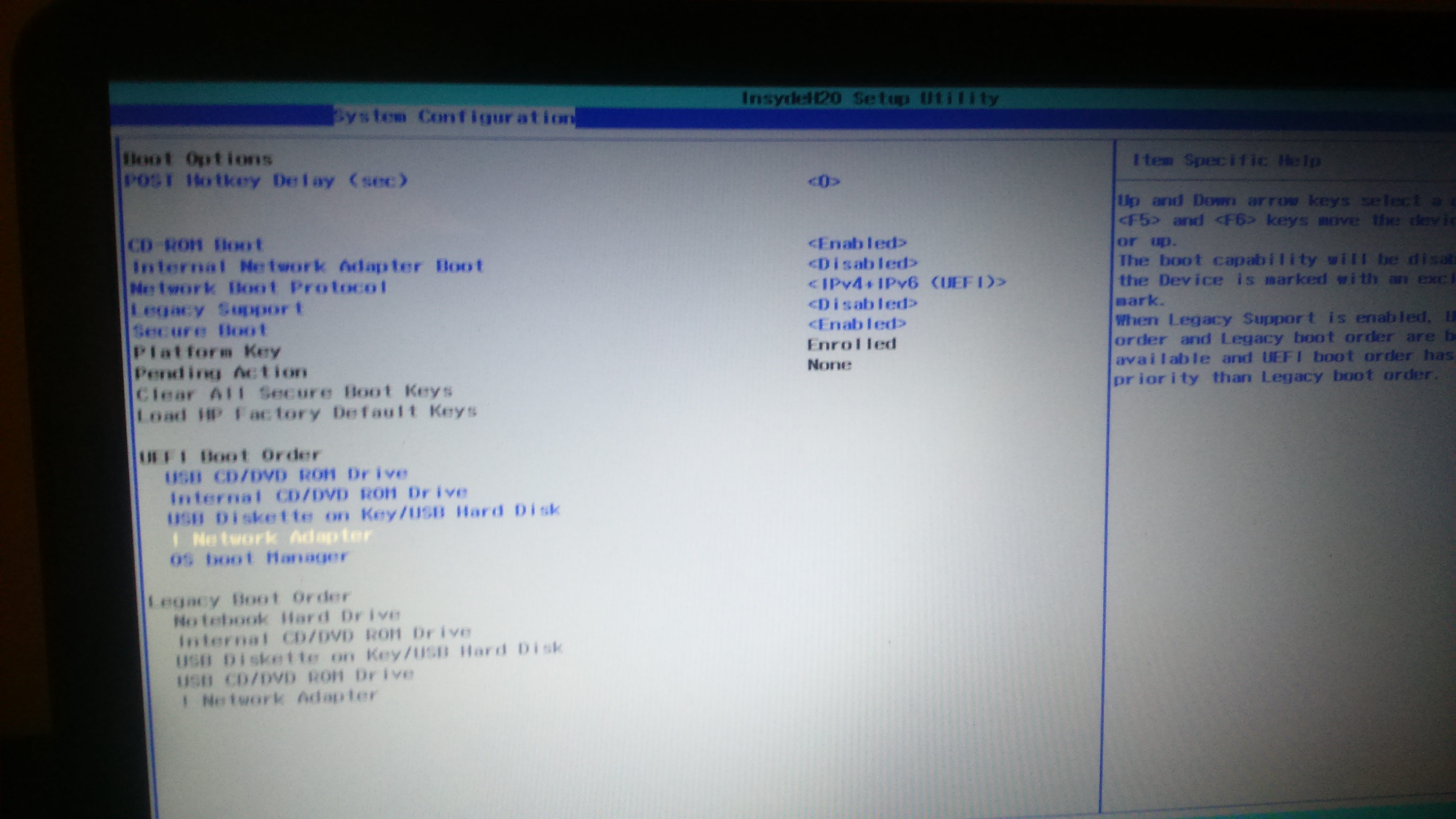

    Jakiś systemowy program się włączył przy włączaniu się jak chaotycznie wciskałem F2 itd. Można było zrobić test w nim ,wyniki jak na foto
    EDIT
    Zrobiłem za pomocą programu Linux live pena z systemem ale za diabła nie wystartuje w biosie ustawione ze ma czytać usb .Do dysku się nie dobierałem .Za dużo mam na głowie dziecko w szpitalu wiec wieczorami coś majstruje przy nim a nie jestem informatykiem a już mnie przerasta foto ustawienia biosu

    Wyłącz Secure Boot, daj screen z Legacy Support zmień na enable.
    Tak miało być.

    Legacy Support zmień na "Enabled" i próbuj ponownie uruchomić z USB Linuxa.

    Uruchomił się linux ale do pewnego momentu ściana cyfer logo potem kursor i echo

    Po pierwsze. Wejdź do biosu i poszukaj przywracania ustawień fabrycznych.
    Drugą rzeczą, którą zrób to Sprawdź czy masz wyłączone Secure Boot. Jeśli tak, to wyłącz tą opcje. Tak jak koledzy mówią włącz legacy support. Kolejną rzeczą, jest instalacja systemu. Podczas instalowania systemu wywal wszystkie partycje, tak aby został Ci tylko 1 obszar "Nieprzydzielone miejsce". Wtedy utwórz partycje i spróbuj zainstalować jeszcze raz.
    Tak wgl. to polecam Ci zainstalować najpierw 7 i zrobić automatyczny upgrade do win10.
    Zrób rzeczy powyżej, i napisz co tam się zadziało ;)
