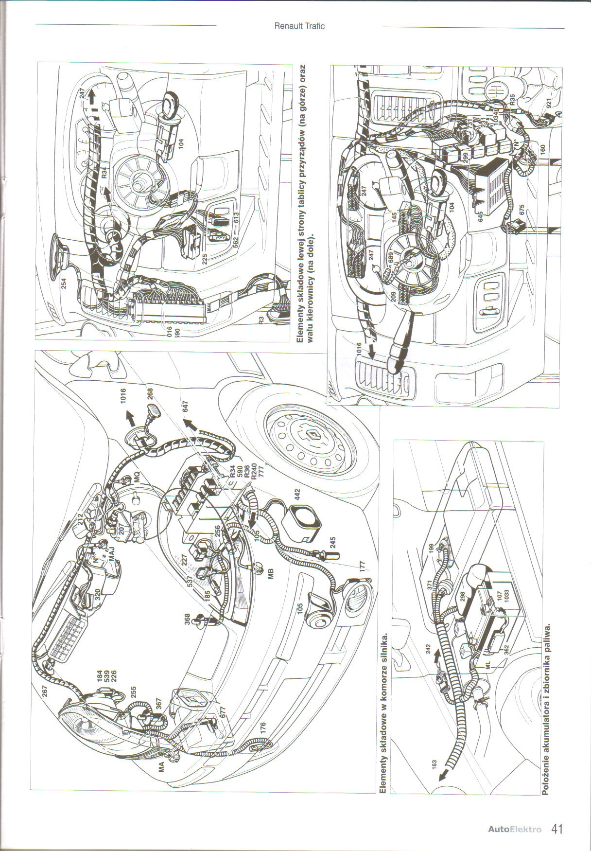

    Mam Renault Trafica z 2006 roku przedliftem, ze szrotu wyciągnąłem wszystko co się dało z Nissan'a Primastar ,żeby podłączyć elektryczne szyby, jak się potem okazało w Primastar'ze było również podgrzewane i elektrycznie sterowane lusterka więc również wiązłem, jako ,że wiedziałem ,że w moim Traficu w kostkach między drzwiami a kabiną nie ma poprowadzonej fabrycznej instalacji postarałem się wyciągnąć jak najwięcej aby z Waszą pomocą wszystko poskładać do kupy, oczywiście nie wyciągnąłem całej wiązki tylko kable z pinów z obu kostek od pasażera i kierowcy

    Mam trochę schematów ale kompletnie nic z nich nie rozumiem, może jakiś elektryk byłby w stanie dzięki nim wyjaśnić mi łopatologicznie jak to wszystko poskładać do kupy?

    Żółty przekaźnik ( podłącz go po skrzynkę bezpieczników jak w twoich schematach) 853 zasila bezpieczniki F19 i F20 . Bezpiecznik F19 zasila moduł 852 ( to ta czarna skrzynka na twojej instalacji) który steruje poprzez przełącznik 1168 w drzwiach kierowcy silnikiem szyby kierowcy 203. Bezpiecznik F20 zasila silnik pasażera 204 poprzez przełącznik w drzwiach kierowcy 1168 oraz w drzwiach pasażera 133.
