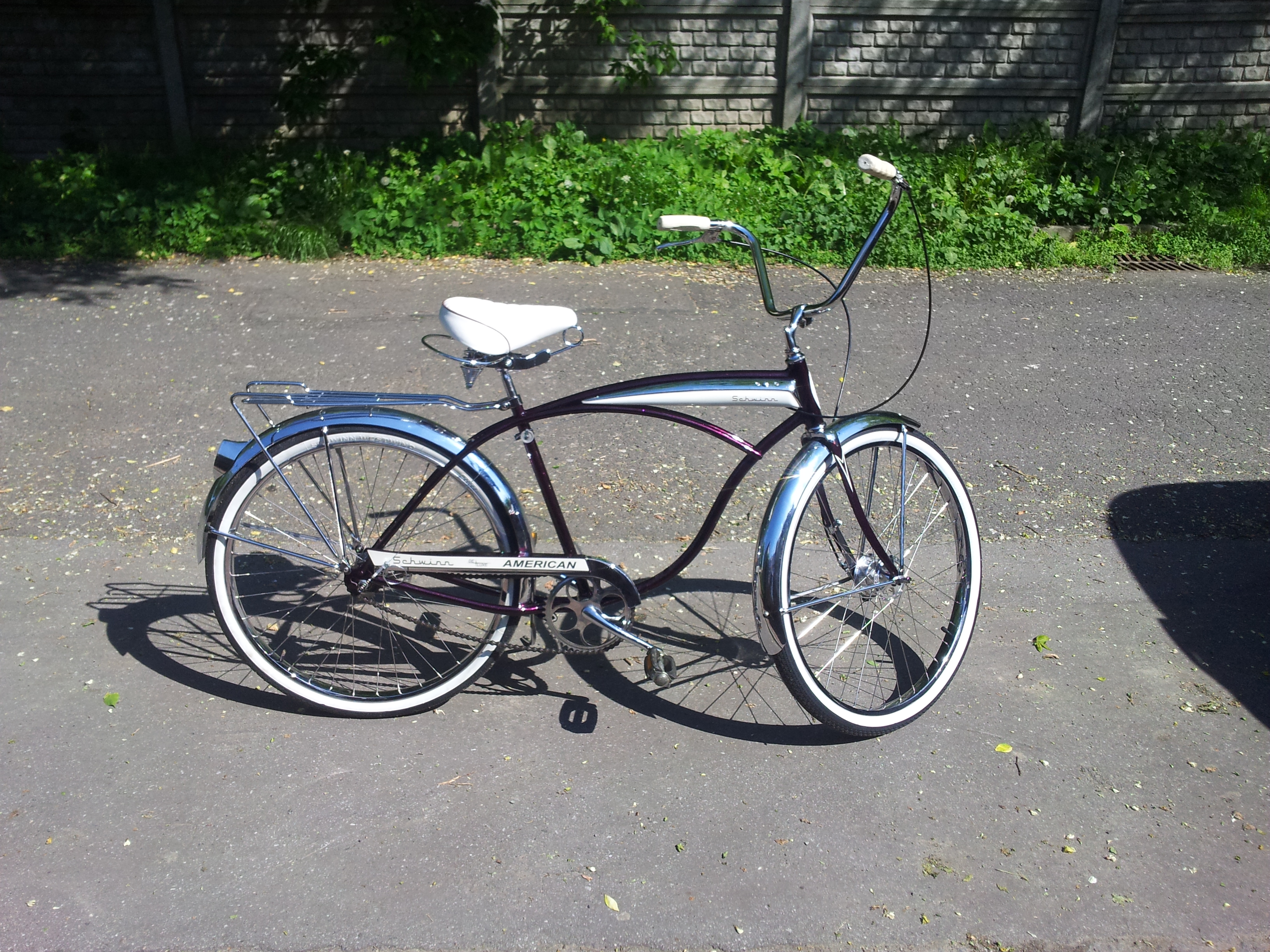

Jak uruchomić klakson 3V w zabytkowym rowerze z oprawką na 3 baterie?

    Bullitt napisał:
    R20 była w oryginale i na starym brzeczyku. Ten jest 3v ( dostalem go - podobno nowy ..dzwiek jest taki sam jak starego ) Pytanie jakimi bateriami to zasilic zeby dzialalo ?
    Na upartego można zastosować baterię litową o napięciu 3,6V i dokładnie wielkości baterii R20. Taka jak ta: http://www.bto.pl/B2CProdukt.aspx?id_artykulu=48056
    Cena jest powalająca, ale skoro to zabytkowy rower i ma być w miarę oryginalnie to może warto zainwestować. Zaleta będzie też taka, że na takiej baterii ten brzęczyk będzie działał wieki.
    Jakby dobrze poszukać to są też pewnie baterie litowe o napięciu 3V i też wielkości R20/D

    Wieki ? :) a bateria nie padnie za rok ? rower jezdzi tylko w sezonie - w suche i słoneczne dni ..i raczej w weekendy :) do tego uzywanie klaksonu jest sporadyczne ( no na ten moment zadne ) - w gre jeszcze wchodzi opornosc styków o ktorej ktos w wczesniej pisał w przypadku koszyczka . Jesli to załatwi temat to mogę się szarpnąć bo z tym będzie najmniej zabawy.
    Nie padnie, baterie litowe mają bardzo długą żywotność i małe samorozładowanie. Zamiast tej którą wcześniej zaproponowałem rozważ jeszcze tą propozycję : http://monitorsklep.pl/eve-energy-very-endure...d-r20-3,6v-wysokopradowa-1szt.-o_l_65819.html.
    Ma większą wydajność prądową, która może być istotna w przypadku tego klaksonu. Przeczytaj tylko te zasady na stronie odnośnie bezpiecznego użytkowania baterii litowych i sprawdź czy spełnisz je w Twoim rowerku.

    Dzięki - wygląda na to, ze to będzie strzał w 10. Zorientuje się jutro czy w Krakowie dostane to gdzieś od reki...jeśli nie to będę zamawiał online.
