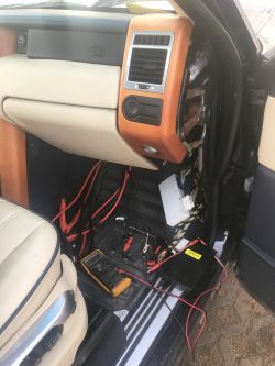

    Witam!!
    Problem jest nastepującu a mianowicie HDC Inactive.
    Range Rover jest z 2004 z silnikiem 3.0D BMW oraz skrzynia boegów GM.
    Na wyświetlaczu wyświetla sie błąd HDC Inactive.
    Nie działa kontrola trakcji ESP oraz ABS i pokazuje samochodzik który zjeżdza z górki :)
    Szukałem podobnych artykułow i wyszło ze teoretycznie jest popsuty jakiś czujnik poziomujący, lecz po podłączenia pod komputer KTS firmy Bosch i po wejściu w sterowniki ABS, ESP był jedyny błąd (nie pamiętam kodu) ale było związane żę czujnik stopu jest tzw. zawsze włączony, lecz swiatła STOP się nie świecą (dopiero po wciśnięci pedału hamulca włączją się światła).
    Czujniczek został wymieniony na nowy i dalej to samo.
    Następnie wszedłem w fukcję zawieszenia i jedyny błąd był taki:
    50 Szyna CAN (istnieje usterka).
    Po usunięciu wszystkich usterek z zawieszenia oraz systemu ABS,ESP wszystko działa tak jak powinno, do czasu przejechaniu max 10km.
    Po tym dystansie dalej wyskakuje błąd HDC Inactive.
    Proszę o pomoc bo nie wiem gdzie szukać prolemu.
    Ps. O co chodzi z tą szyną CAN? :)
    Z góry wielkie dziękuję :)
    Podaje jeden załącznie z systemu zawieszenia.

    Mam ten sam problem,blad can w module zawieszenia,przwody can sprawdzone woltomierzem.czyzby modul zawieszenia sie uszkodzil? HDC Inactive, brak ESP i ABS w Range Rover III 3.0 TD m57 z 2004 roku

    Czujnik kąta skrętu do wymiany lub adaptacji...
