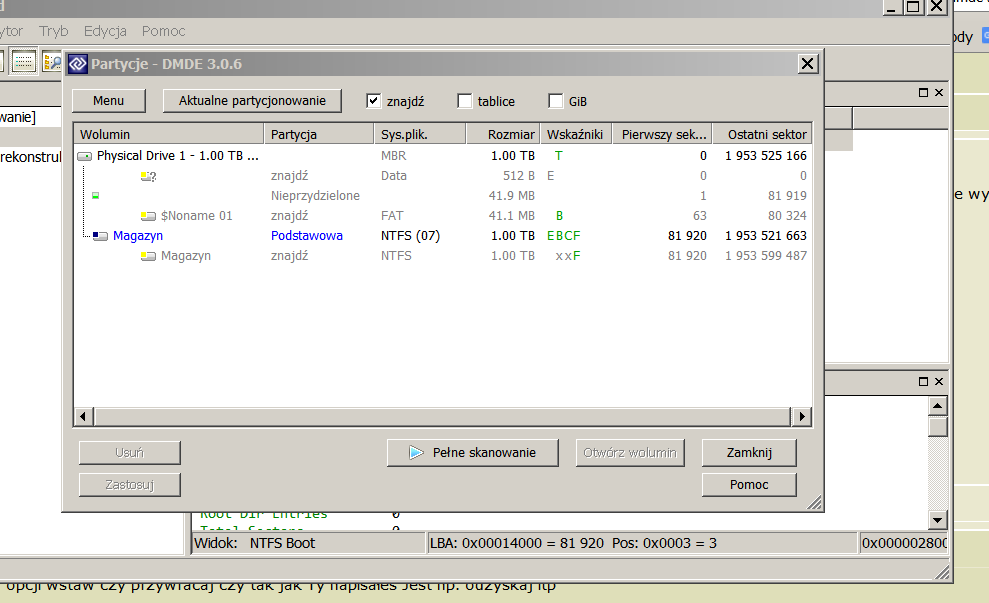

    Pokaż screen z DMDE z widoku okna partycje po wyborze tego dysku z urządzeń fizycznych, pokaż też SMART dysku.

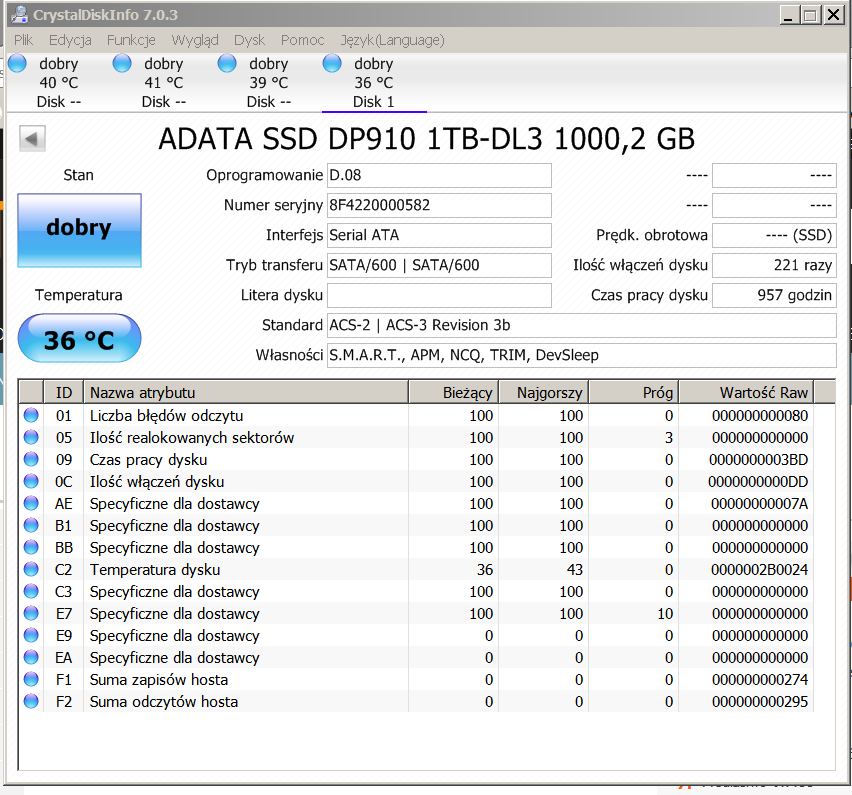

    Screen z CrystalDiskInfo podaj dla tego dysku. Aktualnie coś się namieszało i masz dwie jednakowe partycje z danymi, obie wyglądają na sprawne, więc szansa na przywrócenie wszystkiego jest duża.

    Cristal też był na tym dysku ;)

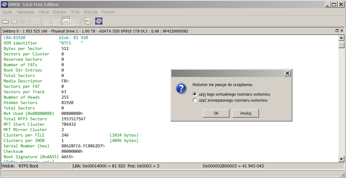

    SSD ADATA 1TB - Jak odzyskać dane po usunięciu partycji?
    Pierwsza partycja nazwana jest jako NTFS Boot (kopia) a druga NTFS Boot
    Pierwszą mogę podejrzeć i są tam moje pliki a jak drugą chcę otworzyć to mam coś takiego

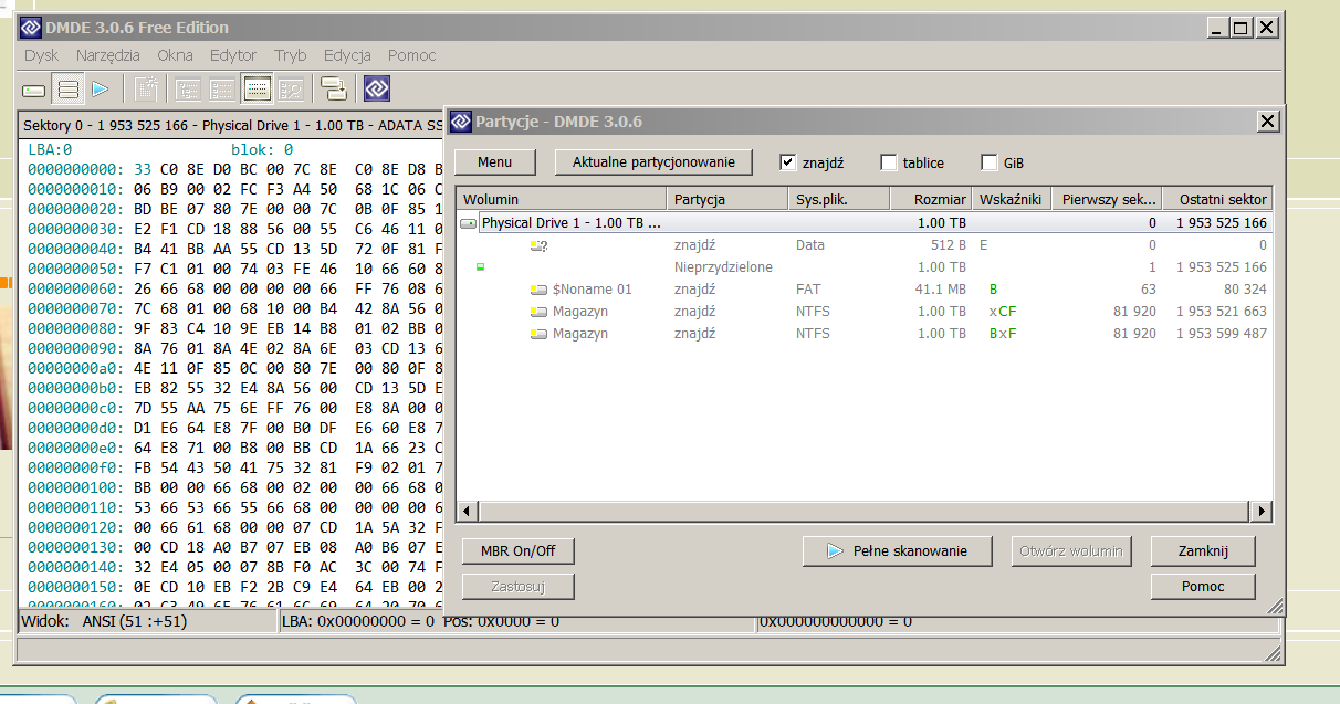

    Zapisz sobie na wszelki wypadek do pliku kopię sektora 81 920. Następnie w DMDE kliknij na partycję MAGAZYN xCF--> z opcji na dole wybierz opcję Przywracaj, następnie Wstaw. Po tym Zastosuj, zapisz plik do wycofywania zmian. Jak wszystko się wykona zrestartuj PC.

    Bo szukasz tych opcji po wejściu na partycję :) Wszystko wykonuj w oknie Partycje.

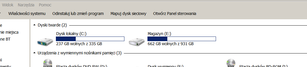

    Wreszcie doszedłem co i jak :)
    Kurde jakie to proste było
    SSD ADATA 1TB - Jak odzyskać dane po usunięciu partycji? SSD ADATA 1TB - Jak odzyskać dane po usunięciu partycji?
    Wielkie dzięki mati211p !
