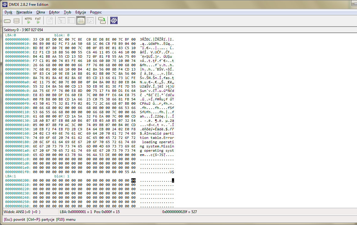

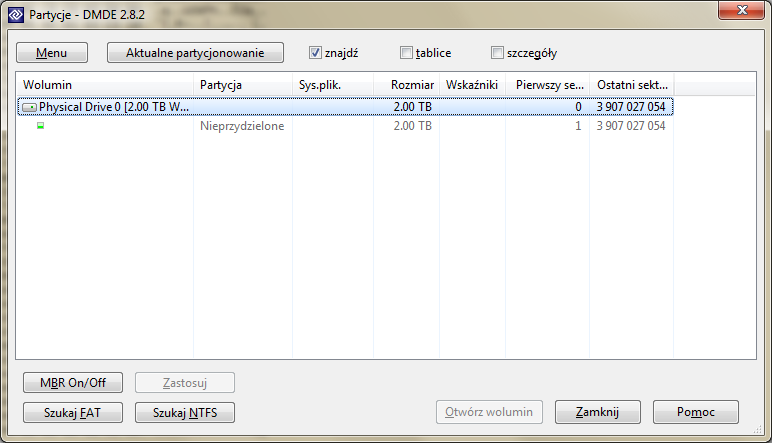

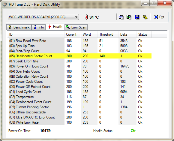

    Mam problem z dyskiem, mianowicie znikły partycja z danymi. Wygląda jakby tablica padła. Czy da się jakoś odzyskać dane? Głównie chodzi mi o zdjęcia.
    Skanowałem dysk MHDD i posiada on bady.
    DMDE
    WD 2TB - Zniknięcie partycji. Czy da się odzyskać dane?
    SMART
    Posiada 1 bad dokładnie i nie byłby on problemem, gdyby nie 1384 sektory do remapu. :(
    Posiada kolega drugi sprawny dysk do wykonania kopii posektorowej?
    Czy zestaw posiada w 100% sprawdzony zasilacz, aby operacja przebiegła prawidłowo (proszę podać model i markę)?

    dałoby się przywrócić jakoś strukturę folderów i plików?
    Zakładając, że mam 100 folderów po 100 zdjęć to odzyskanie tego do jednego worka bez folderów jest średnio satysfakcjonującym rozwiązaniem :P
    Takie rozwiązania typu undelete są płatne. :(
    Zacznij lepiej od wykonania kopii posektorowej.
    Wszelkie inne działania na dysku mogą tylko zablokować jeszcze bardziej dostęp do danych.

    Najpierw to zrób kopię posektorową bo mogą być z tym problemy przy dysku w tym stanie. Nie włączaj dysku bez potrzeby bo utrudnisz odzysk danych. Po pomyślnym wykonaniu kopi posektorowej przyjdzie czas na odzysk i wtedy się zobaczy czy da się przywrócić partycje. Testdisk odzyskuje z katalogami.
