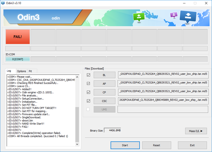

    Witam!

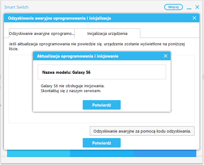

    Otóż po wgraniu odinem stockowego romu telefon nie może zarejestrować się w sieci. W aplikacji mobile info brakuje informacji o kodzie csc. Za pomocą aplikacji smart switch nie mogę zainstalować systemu ponieważ wyświetla się info że w Galaxy s6 nie można przywrócić sytemu.
    Co dalej z tym fantem?

    Nie zaniżyłeś czasem softu? Wgrałeś najnowszy? W jakim celu wgrywałeś soft?

    Właśnie że zaktualizowalem do najnowszego. Celem byla aktualizacja z 5.1.1 do 6.0.1 która nie chciała się zainstalować poprzez OTA więc zrobiłem ja odinem.

    Wgrywałeś 4 plikowy czy jedno?

    4-plikowy, tak telefon był używany lecz wcześniej wszystko działało.

    Wygląda na dobry a skoro tak to próbowałbym jeszcze naprawy boxem lub wgrać inny 4 plikowy soft.
    Sporo klientów przychodzi w ostatnim czasie aby im właśnie wgrać szóstkę na ten model i nigdy nic mi się takiego nie zdarzyło.
  • #10 15907210
    Smyk11
    Posty: 49
    Ocena: 6
    Pierwotnie był G920FXXU3COI9
    a wrzuciłem mu G920FXXU4DPGW
    Jakiego innego próbować?

    Czyli nawet nie rusza?
    Spróbuj na starszym odinie 3.10.7

    nadal to samo :/

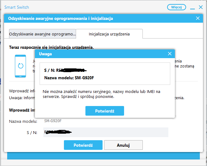

    Nie mam już pomysłów, może smart switch zainstaluj na kompie, podłącz telefon i zobacz czy wykryje dla niego jakieś aktualizacje.

    Nadal nic...
    Samsung Galaxy s6 SM-G920F - Nie zarejestrowano w sieci

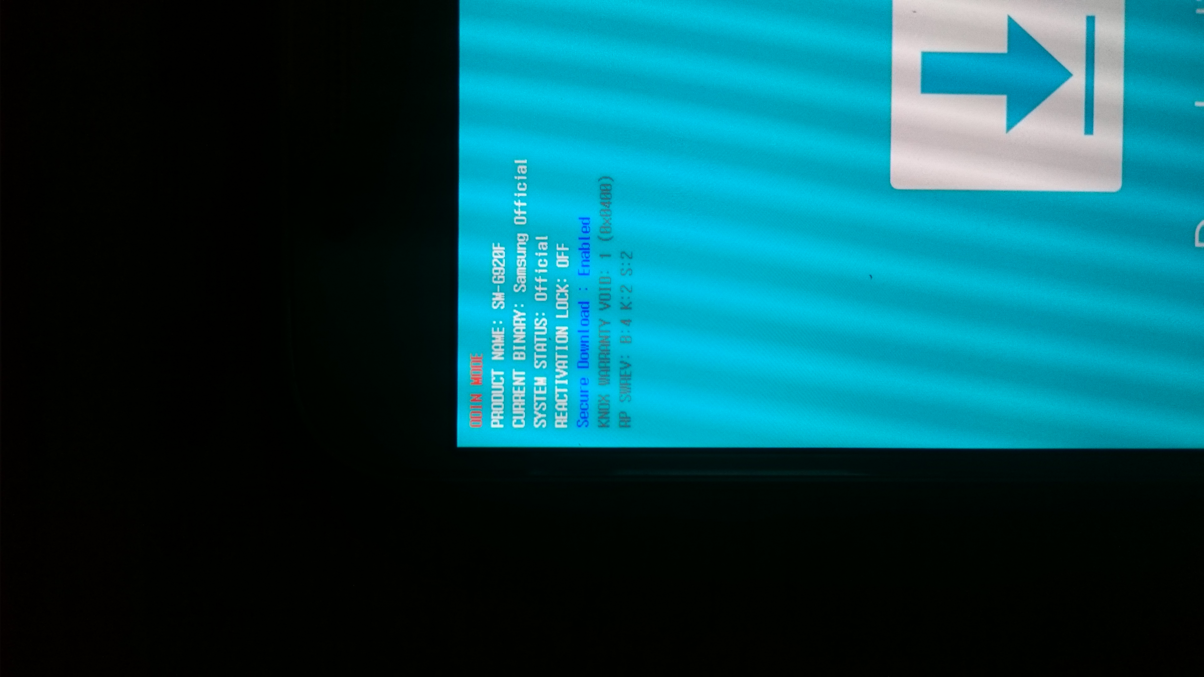

    Kolego pokaz zdjęcie z trybu DOWNLOAD MODE. Czy Twój telefon jak go kupiłeś był zrootowany? Czy IMEI z kodu *#06# pokrywa sie z tym, który masz na tylnej obudowie? Czy np. nie masz IMEI z tylu.
    Nie mam imei z tyłu. Telefon nie był zrootowany lecz miał nabita flage. Samsung Galaxy s6 SM-G920F - Nie zarejestrowano w sieci

    Czyli Twój telefon miał zmieniony IMEI za pomocą boxa Z3x, co jest w Polsce przestępstwem. Jeżeli nie masz dokumentu z CCS, ze w wyniku działań serwisu zamontowana została klapka bez IMEI Pan milicjant w razie kontroli może Ci zabrać urządzenie, ponieważ według ustawy każdy telefon komórkowy w Polsce musi posiadać trwałe zapisany na elemencie stałym obudowy nr IMEI.
