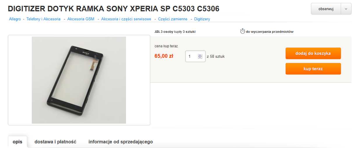

    Sam dotyk działa. Ale rozumiem, że jest to razem z szybką sklejone.
    Czyli kupuję takie coś:
    Sony Xperia SP LTE - Stłuczona Corning Gorilla Glass - wymiana.
    Przekładam i telefon do użytku gotowy.

    To masz akurat razem z ramką, są tańsze bez ramki lub ciut droższe razem z LCD i takie rozwiązanie jest najlepsze gdyż przekładasz samą płytę i kilka podzespołów.

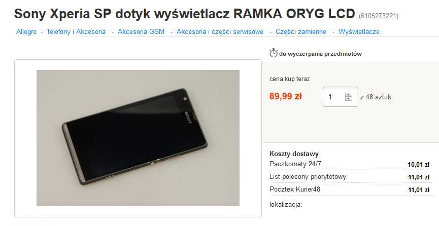

    OK. Czyli to:
    #7 15921212
    tino2003
    Admin grupy GSM
    Posty: 23705
    Pomógł: 1973
    Ocena: 2089
    Dokładnie, kup taki oryginalny fullset i przełożenie będzie proste no i co oryginał to oryginał.
