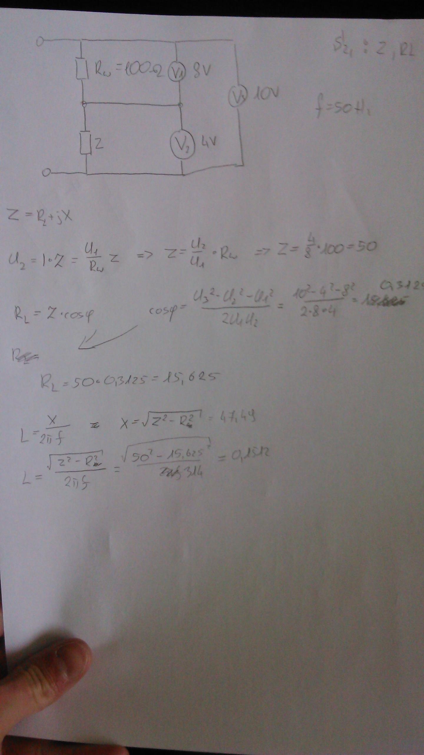

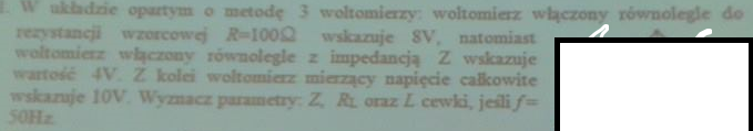

    Bardzo prosze o sprawdzenie czy moje obliczenia są poprawne. Polecenie w załaczniku

    Yyy chwila całkowite napięcie wynosi 10V, a ty masz na dzielniku napięcia 8V i 4V, co wskazuje na 12V całkowitego napięcia.

    no właśnie takie dostałem i niewiem czy o to chodziło tu am podobne ale metodą 3 amperomierzy

    Według prawa Kirchhoffa suma prądów w węźle musi być równa.
    Ale tutaj jeden odbiornik jest rezystancją, a drugi impedancją , a układ jest zasilany napięciem przemiennym.
    Woltomierze wskazują napięcie skuteczne, natomiast prawo Kirchhoffa należy zastosować w postaci zespolonej.
    Google -> "metoda trzech woltomierzy i amperomierzy", trochę tego jest...
