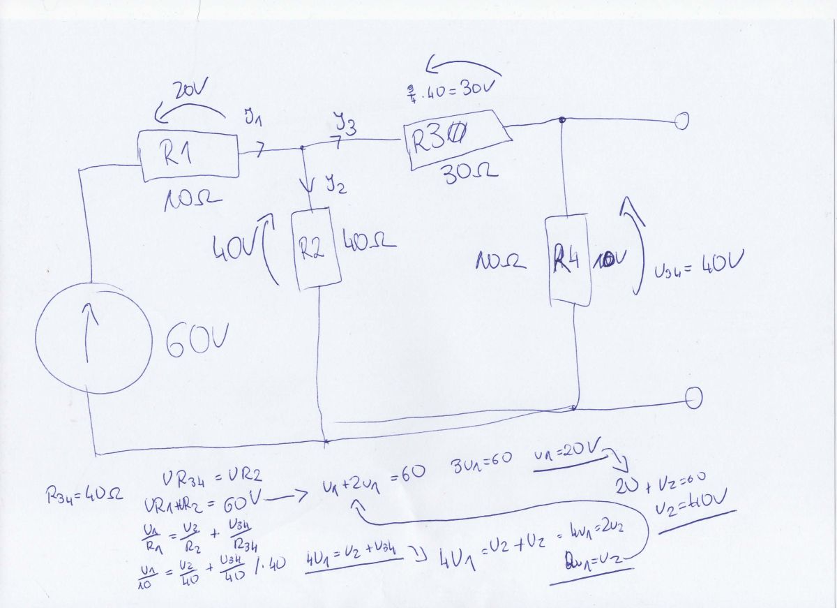

Jak obliczyć napięcie na woltomierzu z obrazka?
Dracov76 22 Mar 2020 13:22 2286 11
✨ Użytkownik zadał pytanie dotyczące obliczenia napięcia na woltomierzu na podstawie zamieszczonego rysunku. Odpowiedzi wskazywały na konieczność przerysowania schematu i oznaczenia rezystorów, a także obliczenia spadków napięcia na rezystorach. Wskazano, że woltomierz jest idealny, co oznacza nieskończoną rezystancję wewnętrzną. Użytkownicy podali różne wyniki obliczeń, w tym 30V, 10V oraz 45V, co prowadziło do dyskusji na temat metod obliczeń, w tym zastosowania prawa Kirchhoffa i dzielników napięcia. Ostatecznie, użytkownik uzyskał wynik 40V na woltomierzu oraz 10V na oporniku R4, dziękując za pomoc.
