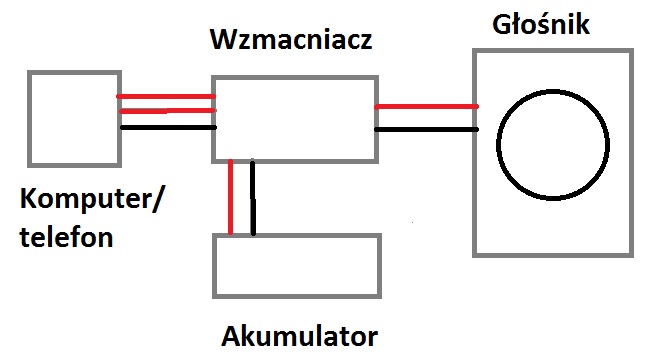

    Witam. Planuję zrobić mały głośnik i podłączyć go pod komputer/telefon. Planuję użyć do tego jakiś przekaźnik lub mostek H, ale nie wiem jaki wybrać bo nie znam parametrów prądowych tego wyjścia.

    Przekaźnik? Mostek H? Do głośnika? Wystarczy przełącznik hebelkowy. Tak w ogóle to co chcesz przełączać?
    Wzmacniacz jakiś masz bo moc katy dźwiękowej będzie za mała do podłączenia bezpośrednio głośnika.

    Ja mam na razie tylko głośnik ze starego głośnika bluetooth, bo ten zniszczył się i został niego sam głośnik. Nie jestem za bardzo doświadczony z elektroniką/elektryką. Wiem, że żeby dźwięk leciał, to musi być nadawany sygnał o różnych częstotliwościach. Pewnie coś pokręciłem ale chodzi mi o to by wpiąć kabel mini jack do wyjścia, sam kabel byłby podłączony do czegoś podobnego do przekaźnika, dopięty do tego mały akumulatorek, żeby to miało jakąś moc, i żeby leciał dźwięk. Jak ktoś coś lepiej wie lub ma lepszy pomysł, to niech napisze.

    Podłaczenie przekaźnika do akumulatora i głośnika nic nie da. Spalisz tylko głośnik.
    Całość musi wyglądać mniej więcej jak na rysunku:
    Napięcie i natężenie prądu w wyjściu mini-jack(3,5 mm)
    Najprościej będzie kupić nowy głośnik bluetooth.
