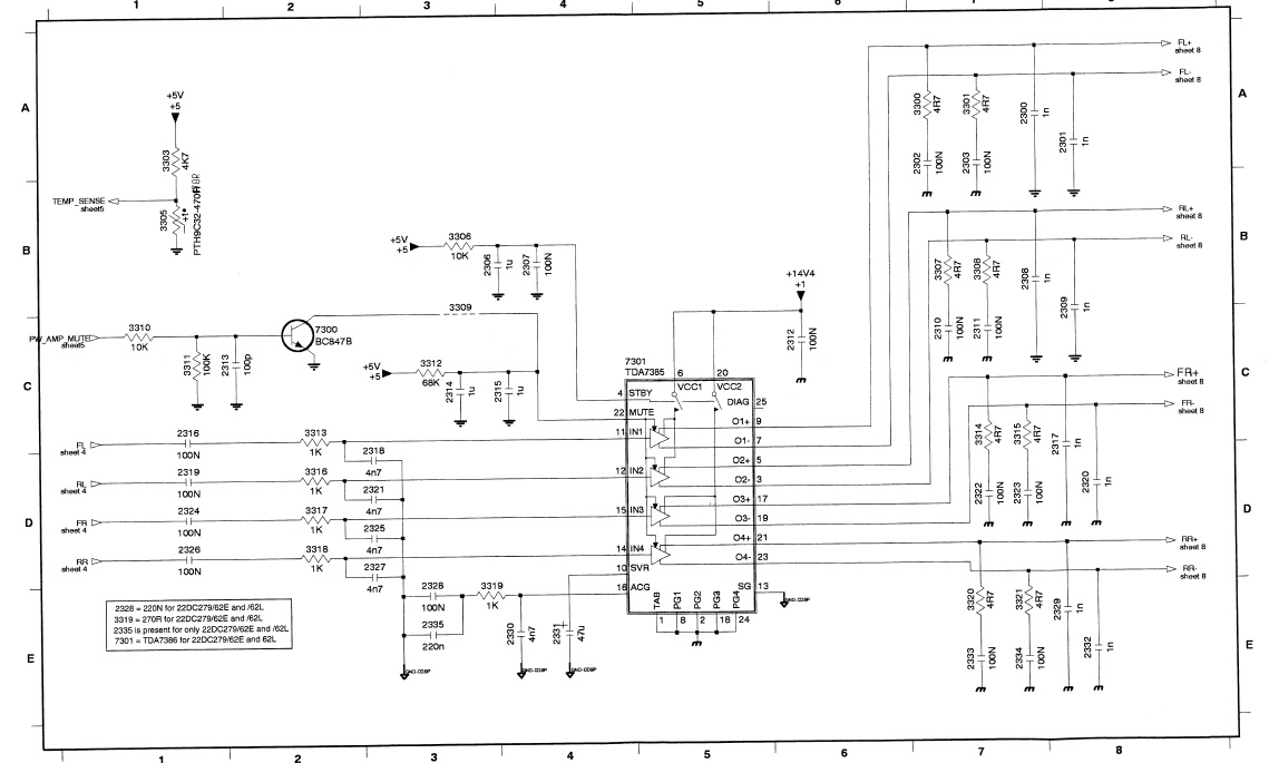

    Kupiłem radio Tuner List "Renault", które nie działa. Przyczyną może być spalony wzmacniacz mocy TDA7385 - przez podłączenie nie odpowiednich głośników. Jak sprawdzić bez wyjmowania z radia układ TDA7385?

    Zwykle uszkodzona końcówka mocy powoduje brak dźwięku. Mocno uszkodzona końcówka mocy (zwykle z widocznymi uszkodzeniami termicznymi) może powodować zwarcie i uszkodzenie bezpiecznika - wtedy radio faktycznie się nie włączy. Na początku warto sprawdzić czy nie zwiera zasilania i jeżeli nie to czy zasilanie jest prawidłowe na płycie radia.
    Może to radio jest po większym problemie - np. odwrotnym podłączeniu lub zbyt wysokim napięciu, wtedy oprócz końcówki mocy jest uszkodzonych więcej elementów.

    Na zdjęciu schemat koncowky mocy radioodbiornika. Sprawdź napięcie na odpowiedniość wskazanym na schemacie, zwłaszcza kaskady na tranzystorze 7300 BC847B ktory zabezpiecza reżim MUTE i na gniazdach ( kablach ) głośników wszystkich 4 kanałów.Radiomagnetofon Tuner List - końcówka mocy TDA 7358 ,
    Przypadkowo nie pomyliłeś się z oznaczeniem ukladu ( TDA7358) ? . W schemacie jest wskazany uklad TDA7385.

    Dziękuję aksakal'u za podpowiedz, sprawdzę wszystko tak jak piszesz. Układ faktycznie TDA 7385, zrobiłem "czeski błąd" przepisując z kartki.
