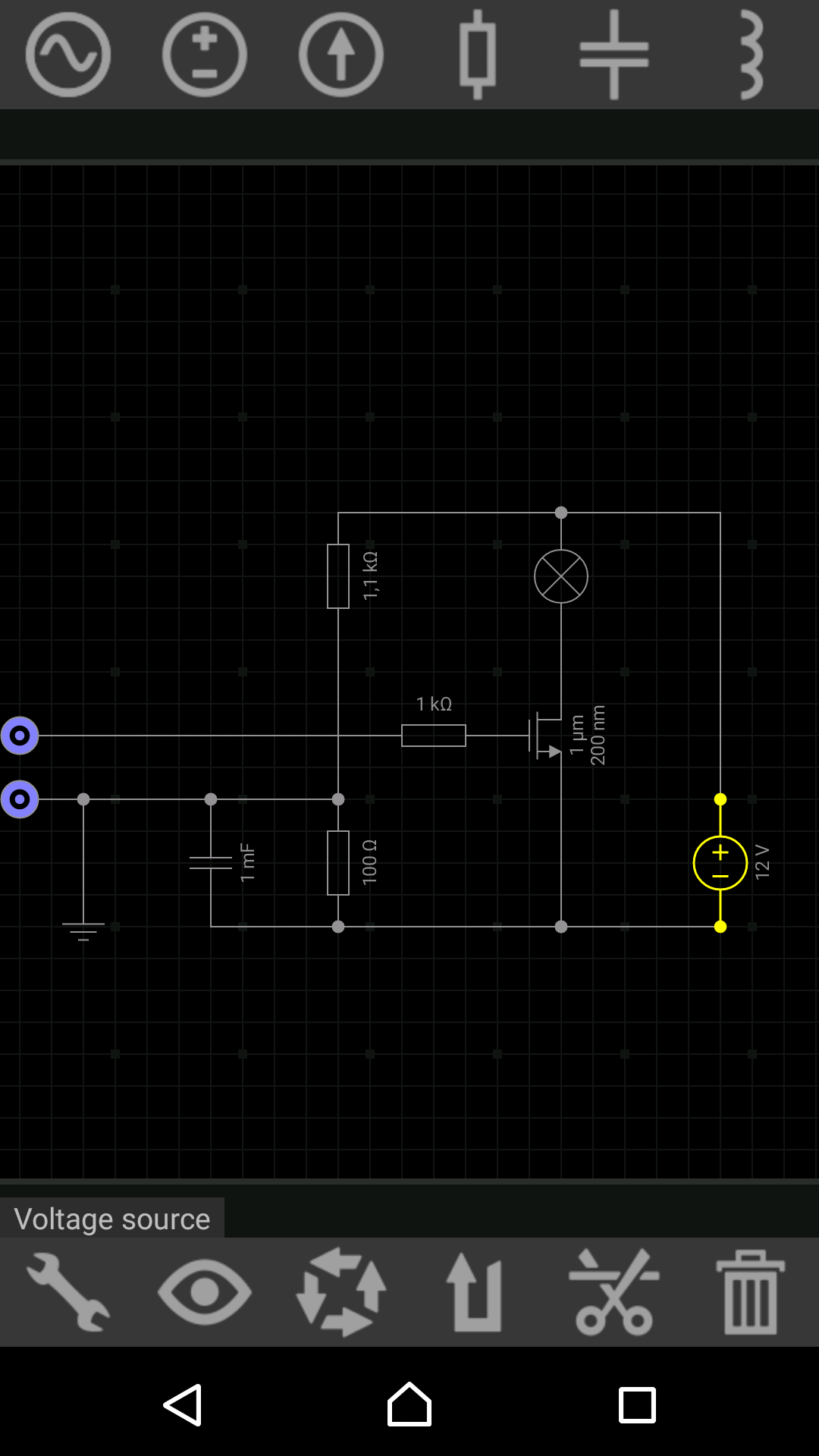

    #2 15932732
    nadprzewodnik22
    Posty: 110
    Pomógł: 21
    Ocena: 22
    Vgs(th) (Voltage drain to source threshold) max
    musi być mniejszy niż 3.8V. Jest to napięcie które całkowicie otworzy mosfet. Szukaj ' logic level mosfet ' np. NTP60N06L
    Lub możesz zastosować zwykły tranzystor i ten układ:
    Dobór n-MOSFET do regulatora PWM wentylatorów 2pin i 3pin z płyty głównej
    Zamiast żarówki wentylator i pod nim mosfet typu N.

    #4 15934930
    nadprzewodnik22
    Posty: 110
    Pomógł: 21
    Ocena: 22
    Też tak można:
    Dwa wyjścia po lewej to masa płyty głównej (dolne) i PWM (górne).
    Kondensator jest aby spadek napięcia na rezystorze 100 Ω był bardziej stabilny.
  • #5 15935731
    1970rob-mak
    Poziom 8  
    Posty: 16
    Na bramce dalej jest 3,8V, wentylator pracuje na ok. 80% max obrotów. Ten rezystor 100 Ohm - na nim się odkłada 1V z dzielnika - nie powinien być wpięty między masę a bramkę?
    Jaki kondensator tam jest - 1 mili-Farad czy chodziło Ci o 1 mikro?
    #6 15935752
    nadprzewodnik22
    Posty: 110
    Pomógł: 21
    Ocena: 22
    3.8V względem źródła? Czy względem masy płyty? Bo powinien mieć napięcie Gate to source (bramka źródło) około 4,8V i to powinno w pełni otworzyć tranzystor.
    Mierzysz miernikiem czy oscyloskopem? Czy PWM ma max wypełnienie ? Może po prostu PWM jest ustawiony na 80%
    Myślałem o mili farafach.

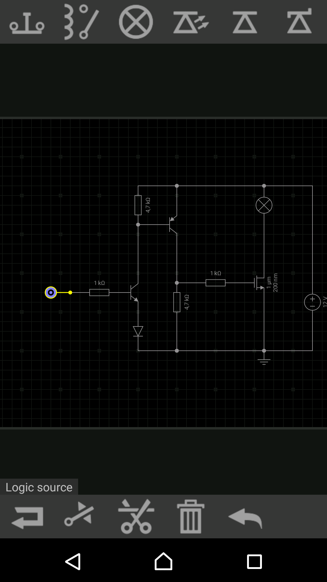

    Teraz łącząc a i b - czy można w jakiś sposób na starcie "podbić" napięcie do np. 6-8V lub więcej(max 12V) przez np. 2-3s aby wentylatory się rozkręciły a następnie zmniejszyć napięcie do ~3V?
  • #12 15951856
    nadprzewodnik22
    Posty: 110
    Pomógł: 21
    Ocena: 22
    jasne że się da :wink: :
    ten dodatkowy mosfet M2 ma być 'zwykły', nie logic level.
    ok 2s po podłączeniu do zasilania wentylator bedzie mieć pełną moc
  • #13 15961516
    1970rob-mak
    Poziom 8  
    Posty: 16
    Dzięki, wszystko działa :)
