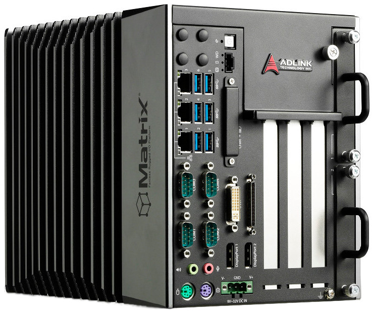

Firma Adlink zaprezentowała nowy, stworzony z myślą o zastosowaniach przemysłowych, model komputera typu SFF o nazwie kodowej MXC-6400. Model MXC-6400 wyróżniają szerokie możliwości instalacji pamięci masowej, w tym czterech (dwóch w kieszeniach “hot swap” dostępnych z zewnątrz) dysków SATA i wsparcie dla RAID 0/1/5/10.
Komputer występować ma w trzech wariantach z układami: Core i7-6820EQ (4 rdzenie 2,8-3,5GHz), Core i5-6440EQ (4 rdzenie 2,7-3,4GHz) i Core i3-6100E (2 rdzenie 2,7GHz).
Producent komputera zapewnia wsparcie dla systemów i dystrybucji, takich jak: Ubuntu 12.04, Fedora 18, Windows Embedded Standard 7. Na płycie głównej komputera znajdują się: 2 gniazda modułów SO-DIMM pamięci RAM typu DDR4 (maksymalnie 32GB), 4 złącza SATA 3.0 (6Gbps), gniazdo karty CFast, 3 złącza PCI, 2 złącza mini-PCIe i gniazdo karty SIM. W obudowie komputera przewidziano miejsce do montażu łącznie czterech dysków HDD/SSD w rozmiarze 2,5”, w tym dwóch w kieszeniach “hot swap” z dostępem z zewnątrz.
Na przedniej ścianie obudowy komputera znajdują się: 3 porty Ethernet (RJ45), 6 portów USB 3.0, 4 porty UART (2 porty RS-232, 2 porty RS-232/422/485), 2 porty PS/2, wyjście słuchawkowe/wejście mikrofonowe w postaci osobnych złącz typu mini jack, wyjścia: DVI-D i D-Sub (VGA) oraz wyprowadzenia interfejsu DIO (8 wejść, 8 wyjść).
Wymiary i waga komputera wynoszą odpowiednio około: 225 x 200 x 150 mm i 4kg. Komputer wymaga zasilania napięciem mieszczącym się w zakresie od 9 do 32 V. Typowy pobór mocy nie został podany. Dopuszczalny zakres temperatur pracy wynosi od 0 do 50 (opcjonalnie od -20 do 70) °C. Odporność na drgania i wstrząsy wynosi odpowiednio: 5Grms (5-500 Hz) i 50G (11 ms) (przy zastosowaniu pamięci Flash o odpowiedniej odporności). Opcjonalne akcesoria umożliwiają montaż ścienny.
