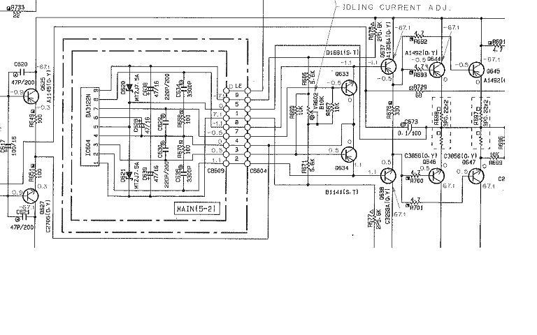

    Witajcie!
    Dostałem taki właśnie wzmacniacz. Niestety jest on w stanie "dziura po bombie" czyli dłubał w nim "zakład usług RTV - lokalny druciarz". Cały stopień mocy wymieniony na bliżej niezidentyfikowane tranzystory nie będące nawet parą komplementarną. Popalone oporniki, jakieś zwory porobione kablami na płycie. Kondensatory Elna wymienione na Teapo. Wyrąbany szlifierką kontową dół plastikowej ramy aby się dało dojść do płytki wzmacniacza bez jej wyjmowania.
    Tak więc zupełnie nie znając tego sprzętu bo jeszcze z tą linią nie miałem nigdy do czynienia. Chcę wymienić tranzystory końcowe na 2SA1386A i 2SC3519A.
    A sterujące na 2SC4883 i 2SA1856.
    Tranzystor regulacji prądu spoczynkowego jest wyłamany razem z wypustem płytki i dolutowany na kablach. Tutaj chciałem zastosować regulację na dwóch tranzystorach z AX1050. Jedynie z pominięciem układu od HSA. Czy taka konwersja ma szansę działać?

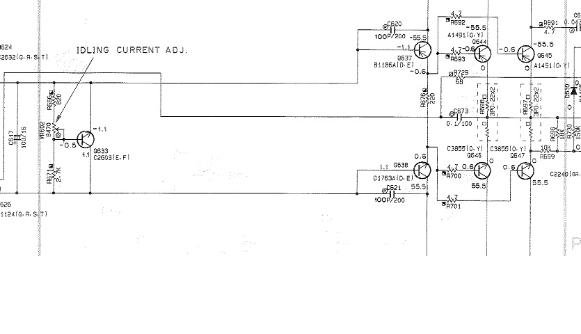

    Więc tak, części doszły. Tranzystory wymieniłem działają idealnie. Można śmiało uznać je za bezpośrednie zamienniki.
    Co do regulacji prądu spoczynkowego sprawa okazuje się nieco bardziej skomplikowana. Jako, że nie do końca byłe przekonany do tak bezpośredniego implementowania rozwiązania z AX-1050. A jednak z uwagi na fakt iż ten wzmacniacz ma nienaturalnie małe radiatory chciałem mieć 2-punktowy pomiar temperatury. Postanowiłem zastosować rozwiązanie z projektu PeteraBernarda. Z tego tematu:
    https://www.elektroda.pl/rtvforum/topic985463.html
    Wykorzystałem oczywiście już przygotowane ścieżki co ułatwiło całą konwersję. Podczas wymiany PR-ków na 250Ohm okazało się, iż oryginalne są pęknięte - tak więc i na dobre wyszło. Teraz wzmacniacz jest minimalnie prze-kompensowany termicznie. Wszystko oczywiście działa. Wzmacniacz zaczyna ze spadkiem napięcia 22mV i po rozgrzaniu do 60stC spadek napięcia spada do 19mV. Uważam to za idealny wynik.
    Tak więc jakby ktoś kiedyś coś... - to wiadomo co robić.
