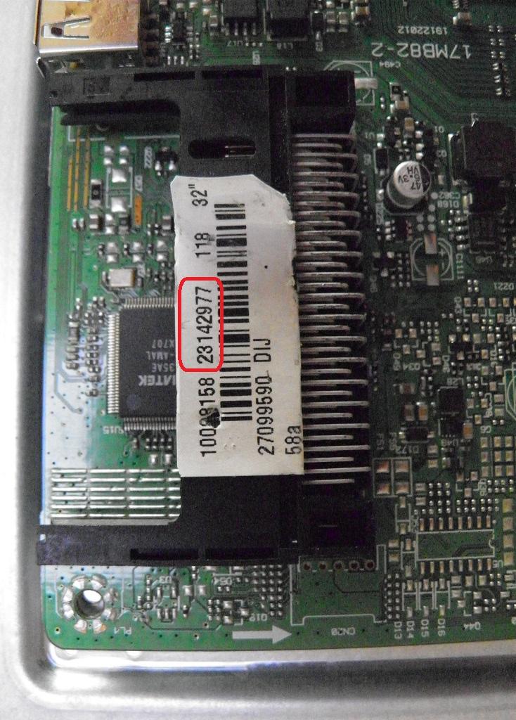

    Podaj numer zaznaczony na zdjęciu:
    JVC LT24HC48E - Odwrócony obraz po wymianie płyty 17MB82-2, jak zmienić Jeida/Vesa?

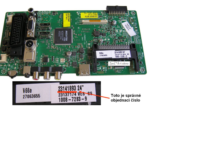

    Z czeskiego Link
    LCD modul základní deska 17MB82 / Main Board 17MB82 23106943, 23141893 / CHS.ASSY.17MB82-P2L1211119212112153P6
    TLCD modul základní deska chasis Vestel
    Pro panely 24" typu VES236WNEC-01 nebo ekvivalent.
    * LG Innotek 23.6" 7020PKG 36EA, LED
    Skoro nie pomaga wsad pod U10+U12 , potrzeb popatrzeć za datasheetem V236BJ1-LE2 i rozpiska pinów na CN15
