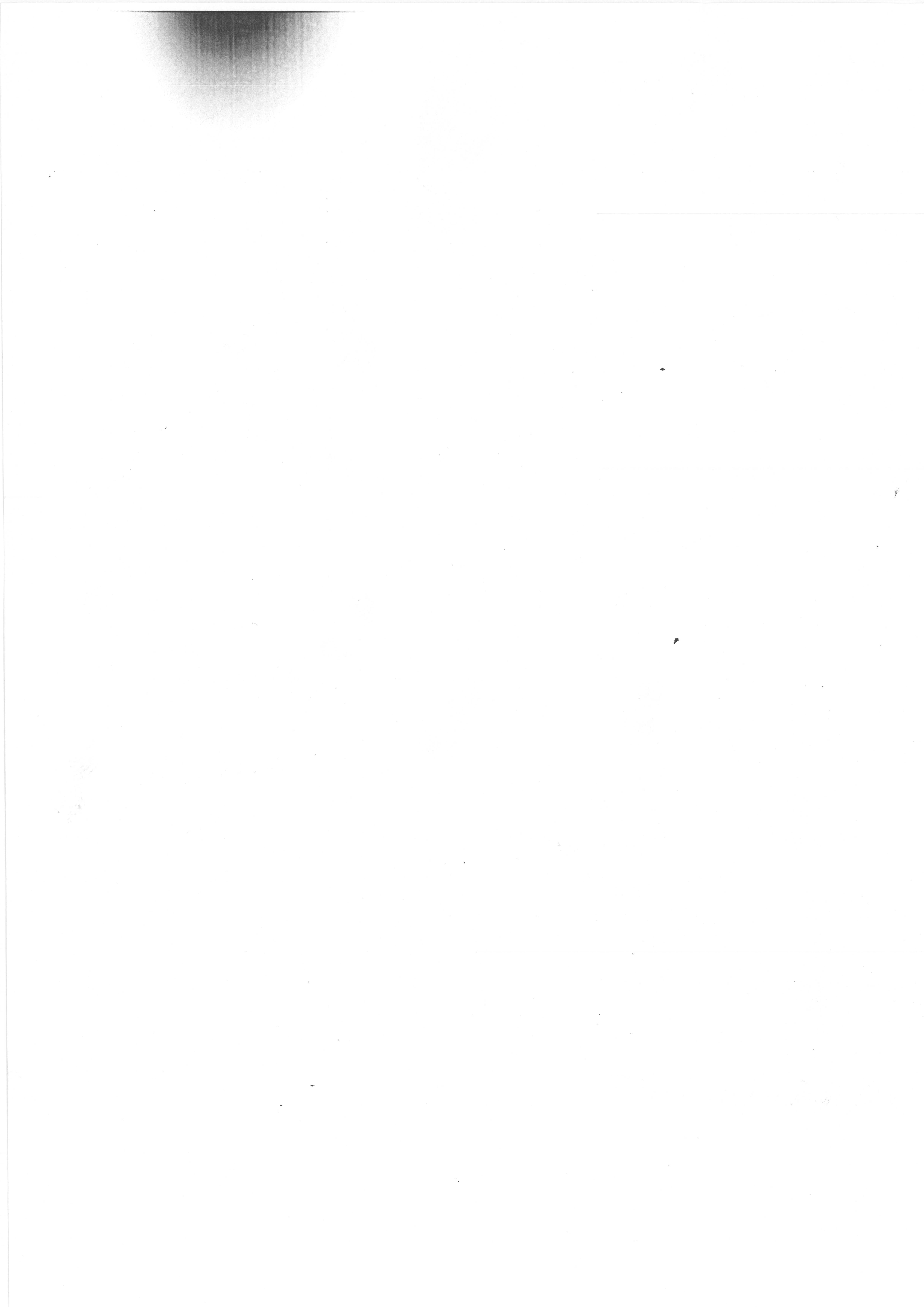

    Mam problem z kopiarką Ricoh MP2501, podczas kopiowania z szyby pojawia się czarny cień natomiast przy kopiowaniu z podajnika problem nie występuje. Urządzenie jest po konserwacji.
    Miał ktoś podobny problem? Proszę o pomoc.

    Wyglada na przestawioną optykę . Trzeba by zajrzeć pod szybę i sprawdzić co sie dzieje na torze ruchu skanera . Jeżeli stało sie to w następstwie konserwacji to jest możliwość że serwisant coś tam namieszał . Nie pozostaje Ci nic innego jak kontakt z serwisem w celu usunięcia tej usterki. Samodzielna ingerencja nie wskazana .

    proszę podnieść pokrywę i wykonać kopię bez oryginału na szybie , tak żeby było widać ruch lampy ,
    w czasie kiedy karetka przesuwa się z lewej do prawej strony proszę obserwować jej ruch , czy jest płynny czy dochodzi do jakiegoś uderzenia ,
    może wkręcony jest za długi wkręt do obudowy optyki i karetka o ten wkręt haczy

    A pokrywa w tym miejscu dolega do szyby? Czy może jest lekko uniesiona i dostaje się światło w tym miejscu?
