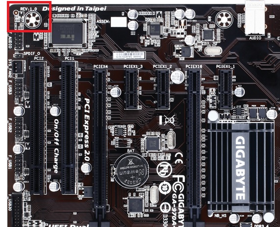

    jaką rev. masz płyty głównej Gigabyte GA-970A-DS3P ?
    Firma i Model oraz rev. odczytasz na płycie głównej ?
    rev. płyty głównej GA-970A-DS3P znajduje się w tym miejscu

    rev: 1,0 A do tej karty msi radeon r7 370 2g gaming jaki jest potrzebny?
    firma gigabyte

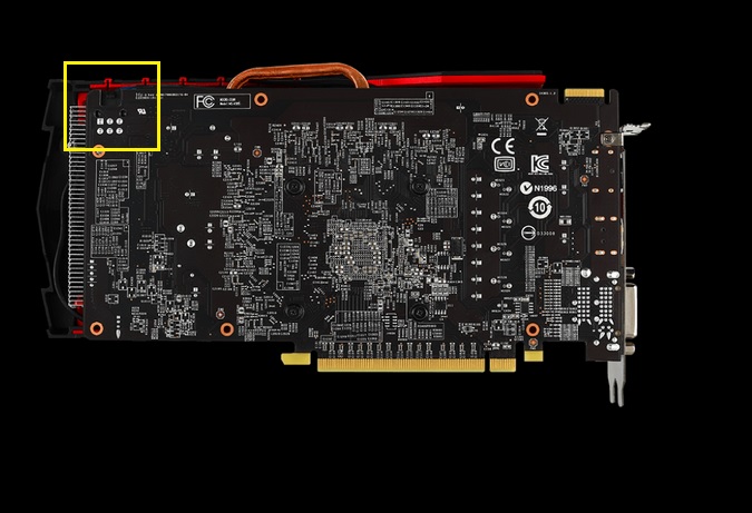

    I kolejne moje pytanie jest gdzie są te piny od karty?
  • #27 15950213
    kiss39
    Posty: 5347
    Pomógł: 397
    Ocena: 636
    Tu są PIN 6-y
    Karta graficzna do gier za 450-650 zł kompatybilna z AMD FX-6300 i GA-970A-DS3P
