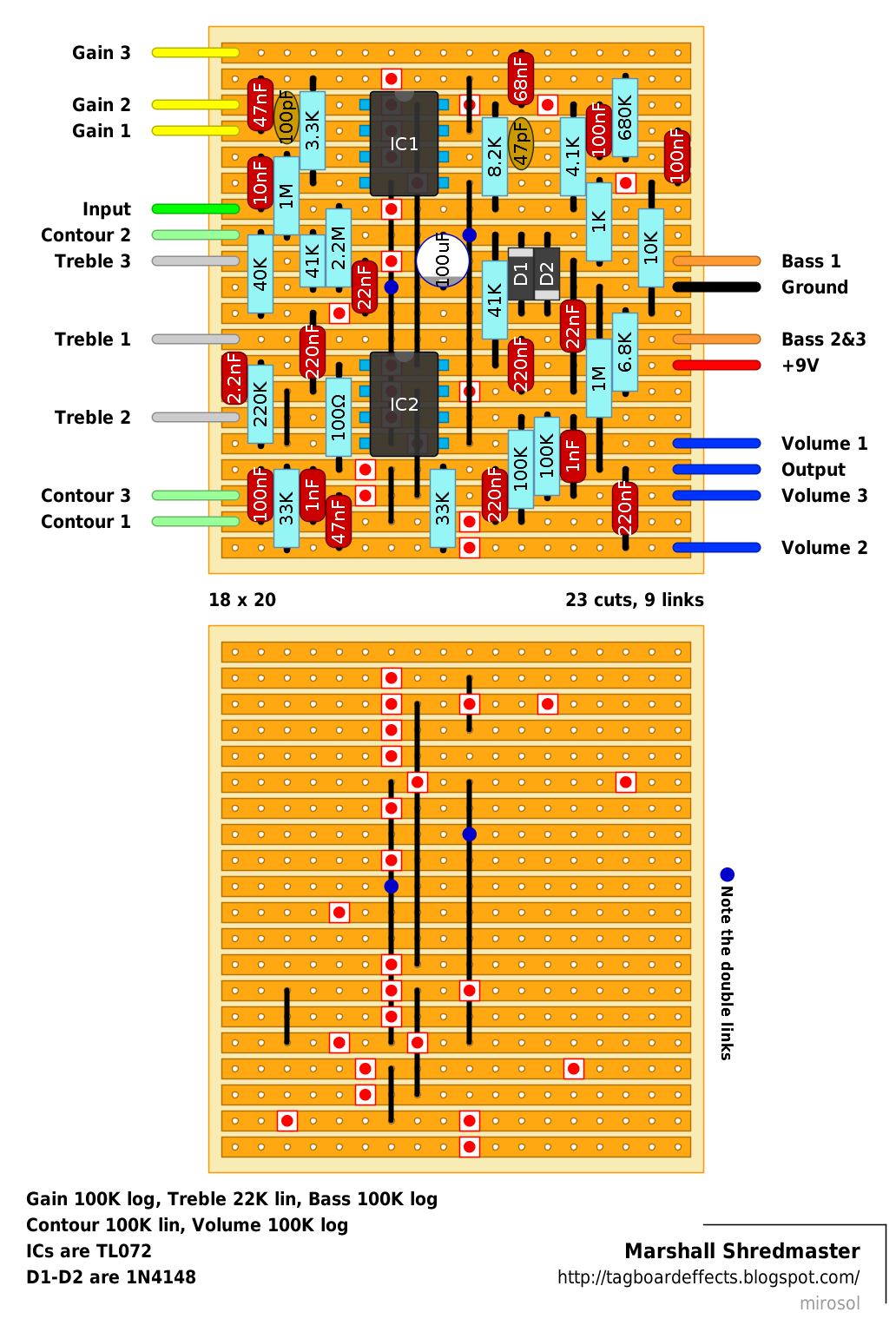

    Witam. Chciałbym zrobić sobie efekt do gitary elektrycznej (jestem zielony w schematach itp). Ma on się znajdować na płytce uniwersalnej. I teraz pytanie do was co oznaczają te części, paski oraz czerwone punkty. I czy pierwsza lepsza płytka uniwersalna się nada? Bo jak patrzyłem w sklepie to są dwustronne. I co z tymi kablami do czego masa, i czy np kabel od gain (1,2,3) mam po prostu dolutować do potencjometru od lewej do prawej 1,2,3 ?

    Na dole pod schematem masz opis:
    Gain potencjometr 100kΩ logarytmiczny
    Treble potencjometr 22kΩ liniowy
    Bas potencjometr 100kΩ logarytmiczny
    Contour potencjometr 100kΩ liniowy
    Volume potencjometr 100kΩ logarytmiczny

    A te czarne paski, czerwone punkty i niebieskie to co ?

    Czarne paski to zworki. Dobrze byłoby jakbyś podał link skąd pochodzi zdjęcie może będzie tam schemat.
    Przypatrzyłem się bardziej i dochodzę do wniosku że te czerwone punkty to miejsca gdzie trzeba przeciąć ścieżki na płytce ( przerwa w ścieżce).

    Stronkę już znalazłem po opisie na zdjęciu. Apropo tej przerwy to po prostu trzeba ją
    przepiłować delikatnie aby nie uszkodzić sąsiednich ścieżek.

    Przerwę można zrobić pilnikiem (iglakiem), od biedy można też wyciąć ją scyzorykiem lub odpowiednim wiertłem nawiercić delikatnie ścieżkę. Efekt ma być taki, że miedziany pasek ma zostać rozdzielony.

    A ta płytka ma być jednostronna czy dwu? I co oznaczają te niebieskie punkty

    Jednostronna, taka jak na rysunku, niebieskie punkty to miejsca gdzie należy zworę "po środku" także połączyć z daną ścieżką na płytce. Czyli w praktyce wykonać dwie zwory z punktem wspólnym tak gdzie niebieska kropka.

    A czym jest zwora ? Bo na elektronice i takich schematach się nie znam.

    Zwora to kawałek przewodu. Łączy ze sobą dwie ścieżki (lub trzy z tym niebieskim punktem). Trochę szkoda, że nie ma schematu ideowego. Łatwiej byś zrozumiał jak to wszystko się ma do siebie.
