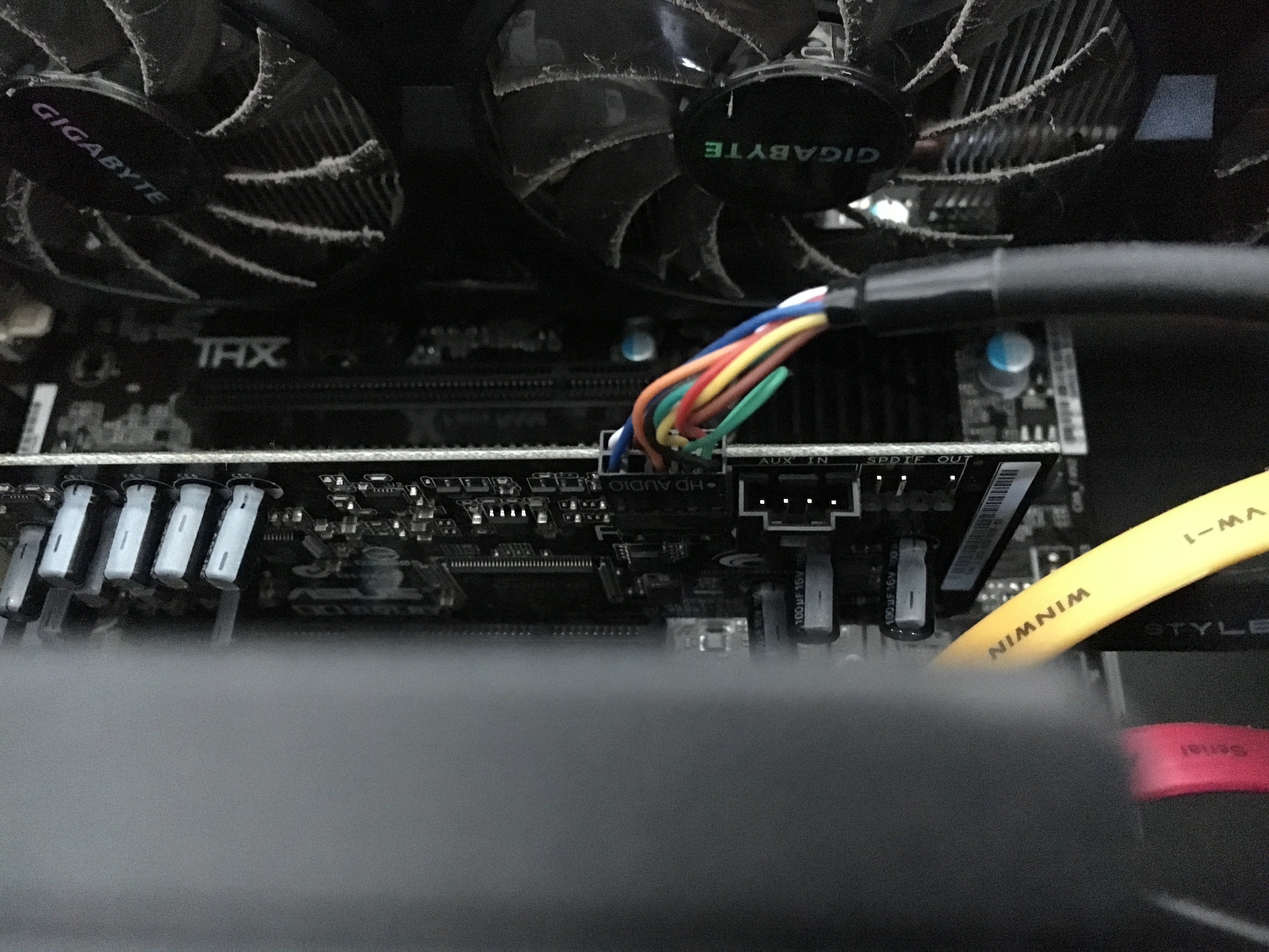

    Siemka,
    Mam pytanie, jeśli podpinam kartę dźwiękową do płyty głównej komputera to automatycznie dźwięk poleci z karty dźwiękowej na front panel czy ten front panel jest od płyty głównej? Chodzi mi dokładnie o to czy jeśli podepnę słuchawki i mikrofon do front panelu to będzie to dźwięk szedł z karty dźwiękowej czy jednak z płyty głównej. Pozdrawiam.

    Panel frontowy obudowy ma przewód z wtyczką i tą wtyczkę łączysz, albo z płytą główną, albo z kartą dźwiękową jeśli jest podłączona do płyty głównej to nie ma szans żebyś miał dźwięk z karty... na tej karcie jest złącze oznaczone front panel więc odłącz panel frontowy od płyty głównej i podłącz do złącza na karcie

    Rozumiem, to biorę się do roboty. Dzięki!

    Tak ma być?
