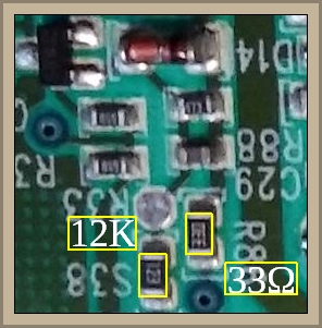

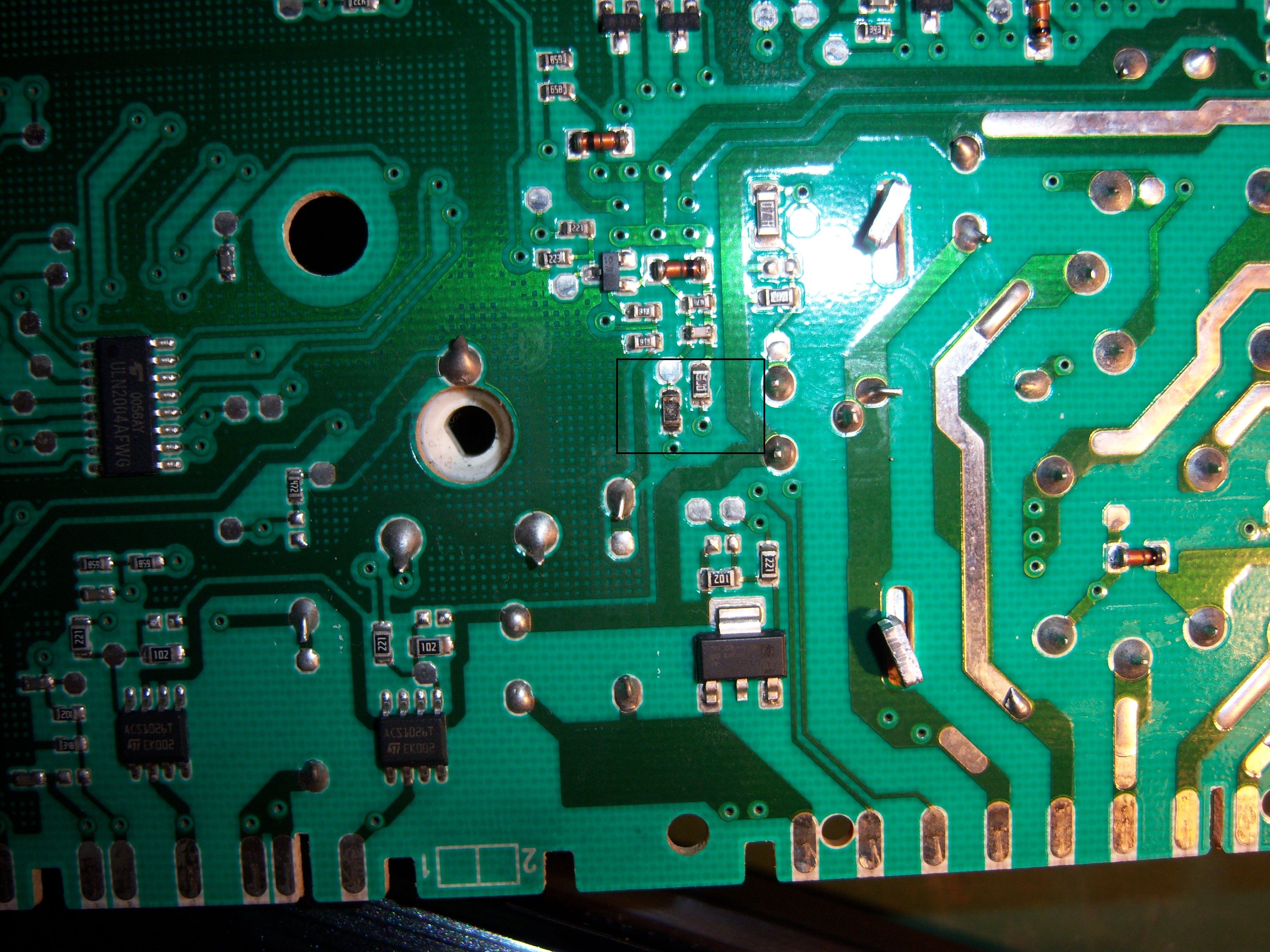

    Po ponownej - wnikliwej !!, inspekcji programatora okazało się że są uszkodzone dwa rezystory ( załączam zdjęcia ).
    Prosiłbym jeszcze o wskazówkę jakiej są wartości, czy oba są takie same.
    Pierwszy to chyba 33 ohm.
    Z góry Dziękuję.

    Obwód tacho masz uszkodzony, sprawdź czy kostka silnika nie ma nadpaleń lub czy nie została zalana. To co widzisz na module to tylko skutek przyczyny musisz szukać.
    Ten po prawej na zdjęciu. Co do drugiego to sprawdzę i napiszę po pracy.
    Pralka Elektrolux EWT 10115w - Silnik rozpędza się i wyłącza po starcie programu

    Sukces !!
    Pralka działa !
    Iskrownik - tak kostka została zalana.
    TONI_2003 - wielkie podziękowania za wartości rezystorów.
    Jeszcze raz WIELKIE podziękowania dla Załogi Elektrody.
