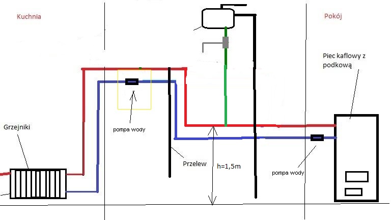

    Podkowa w piecu kaflowym + 4 grzejniki.
    Potrzebuje pomocy :
    - gdzie wpiąć zbiornik wyrównawczy
    - gdzie podłączyć pompę
    - w którym miejscu zasilanie wodą
    - co jeszcze zamontować (zawory bezp. itp)
    Poniżej schemat jak miałoby to wyglądać.
    Schemat instalacji centralnego ogrzewania.
    Proszę o wszelkie wskazówki żeby miało to ręce i nogi.

    A czy pompka mogłaby być w tym miejscu?
    Chodziłoby mi o to ze tam łatwiej z zasilaniem ;)

    A czy naczynie wyrównawcze będziesz miał na odpowiedniej wysokości jak zamontujesz pompę na powrocie? Radzę się zastanowić a nie przyswajać sobie niezbyt poprawnych porad.

    Zbiornik wyrównawczy zdecydowanie za nisko - może Ci wpompowywać wodę do zbiornika wyrównawczego.
    Dużo zależy od tego ile metrów rur masz pomiędzy piecem a grzejnikiem. Zamontuj pompkę o regulowanej wydajności i niewielkiej mocy.
    Zbiornik wyrównawczy musisz mieć możliwie wysoko. rura pomiędzy instalacją a zbiornikiem wyrównawczym powinna być mniejszego przekroju niż pozostałe w instalacji.

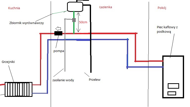

    Od pieca do pierwszego grzejnika jest jakieś 10m. Te rurki nie ida w lini prostej tylko tak jak na rysunku.
    Czy tak mógłby byc ten zbiornik?
    I czy pompka moze być w miejscu zaznaczonym na żółto?

    Są 4 grzejniki i mały w łazience, wszystkie rurki są PP 20 mm. Jedynie od przedostatniego do ostatniego grzejnika będzie PEX 16mm
    Czyli do zbiornika poprowadzić rurke 16mm ?
    Czy ten zbiornik może być wpięty tak jak na ostatnim rysunku? Od rurek będzie jakieś 1,5 m

    Zbiornik wyrównawczy powinien być zainstalowany powyżej najwyższego punktu obiegu wody w instalacji:
    Jak miałbyś pompę na powrocie pomnóż wysokość podnoszenia pompy x 0,7
    jak zamontujesz pompę na zasilaniu to zbiornik wyrównawczy powinien być o ile dobrze pamiętam co najmniej 30cm powyżej najwyższego punktu w instalacji.
    Moim zdaniem lepiej jest jak pompa jest na powrocie, ale jak nie spełnisz powyższych wymogów to musisz mieć pompę na zasilaniu.

    Czyli powinno to wyglądać tak?
    #12 15998692
    grunz
    Posty: 417
    Pomógł: 4
    Ocena: 81
    Dokładnie tak.

    Teoretycznie zbiornik wyrównawczy jest odpowietrznikiem. Możesz zamontować odpowietrznik na grzejniku, który jest najwyżej umiejscowiony.

    Włączę się do tej dyskusji, co do odpowietrznika. Wg mnie odpowietrzniki powinny być w najwyższych punktach instalacji co i to nie tylko na rurach zasilających, ale i powrotnych. Punktów takich może być więcej niż jeden.
    W tym konkretnym przypadku, jeżeli rysunek odzwierciedla przebieg rur, to na powrocie na odcinku powrotnego pod pompą powinien być odpowietrznik, bo nie wiem czy pompa przepchnie pęcherz powietrza w tym syfonie. Na zasilaniu zbiornik wyrównawczy załatwi sprawę.
