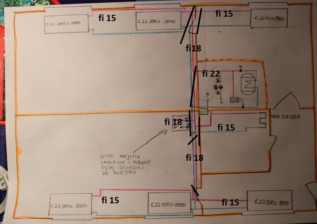

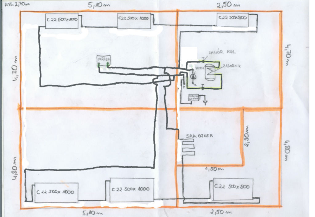

    Przymierzam sie do wymiany centralnego ogrzewania i zrobienia nowego.
    Krótki opis sytuacyjny
    Do ogrzania dwa mieszkania jedno na parterze drugie na piętrze, pod którymi nie ma piwnicy, kotłownia ma być na 1 piętrze ( wiem, nietypowo, ale musi tam być ). Poniżej podaję schemat instalacji na parterze i na 1 piętrze. Proszę o opinie, czy taki układ instalacji ma szanse działać?

    To co na rysunku to niestety ale nie ma szans na poprawne działanie.Nie podłącza się grzejników szeregowo.W specyficznych warunkach jest możliwe wykonanie kotłowni powyżej pomieszczeń ogrzewanych.Proponuję Ci poszukaj w swojej okolicy dobrego fachowca który doradzi Ci na miejscu i wyliczy dokładnie co potrzebne. Nanieś na ten schemat gdzie ma być kocioł C.O. i gdzie jest komin.

    A jeszcze jedno pytanie, jakbym rozłączył parter z pierwszym piętrem, wtedy działałoby poprawnie?

    Możesz odłączać parter od piętra bez problemu. ale i tak w/g tego co narysowałeś to tylko pierwszy i ewentualnie część 2 grzejnika będzie ciepłe a reszta nie!!!!!!!!!!! Postaram się poprawić Ci ten schemat,mam nadzieję że mi się uda bo w paintcie się nie bawiłem ale coś mi się nawet rysuje więc czekaj jak zrobię to spróbuję wstawić na forum

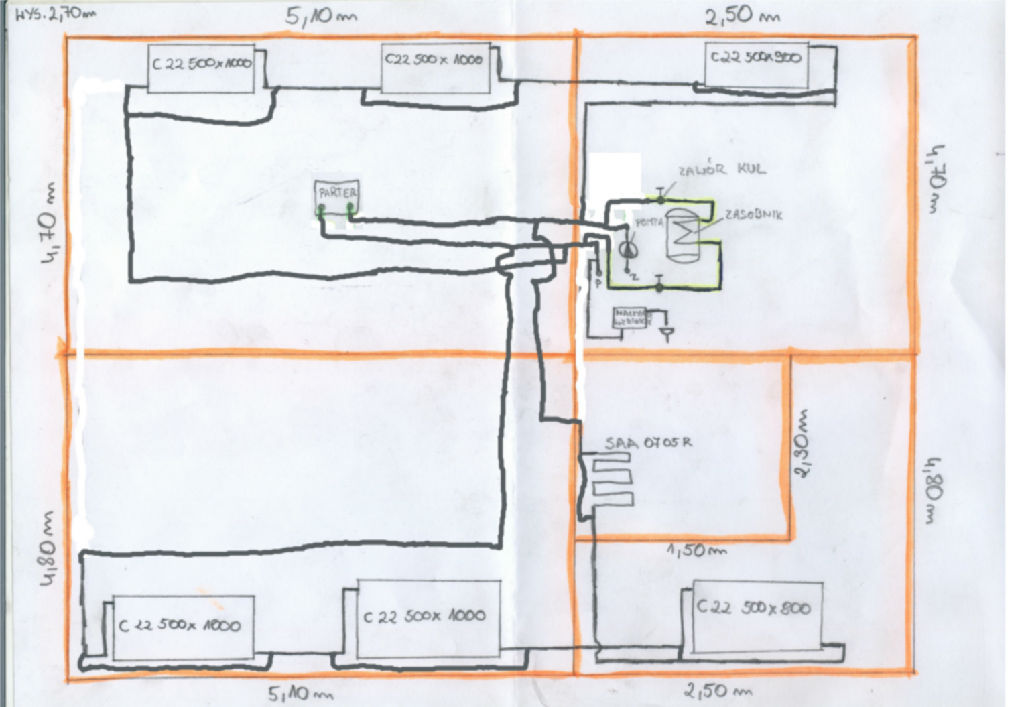

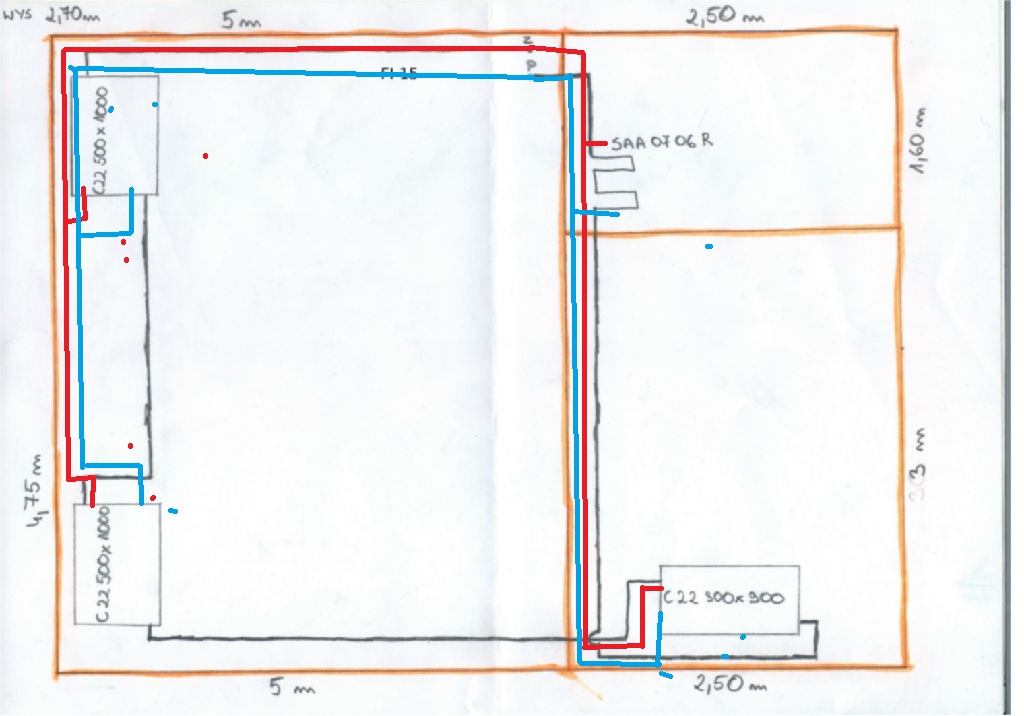

    A jeśli rozłączyłbym parter z piętrzem i instalacje poprowadził w ten sposób?

    Dzięki Panu bardzo, a gdybym tak poprowadził instalacje jak Pan namalował złączoną, działaloby?, czy niestety trzebaby rozdzielic to na dwa kotły parter osobno i piętro osobno, żeby działało

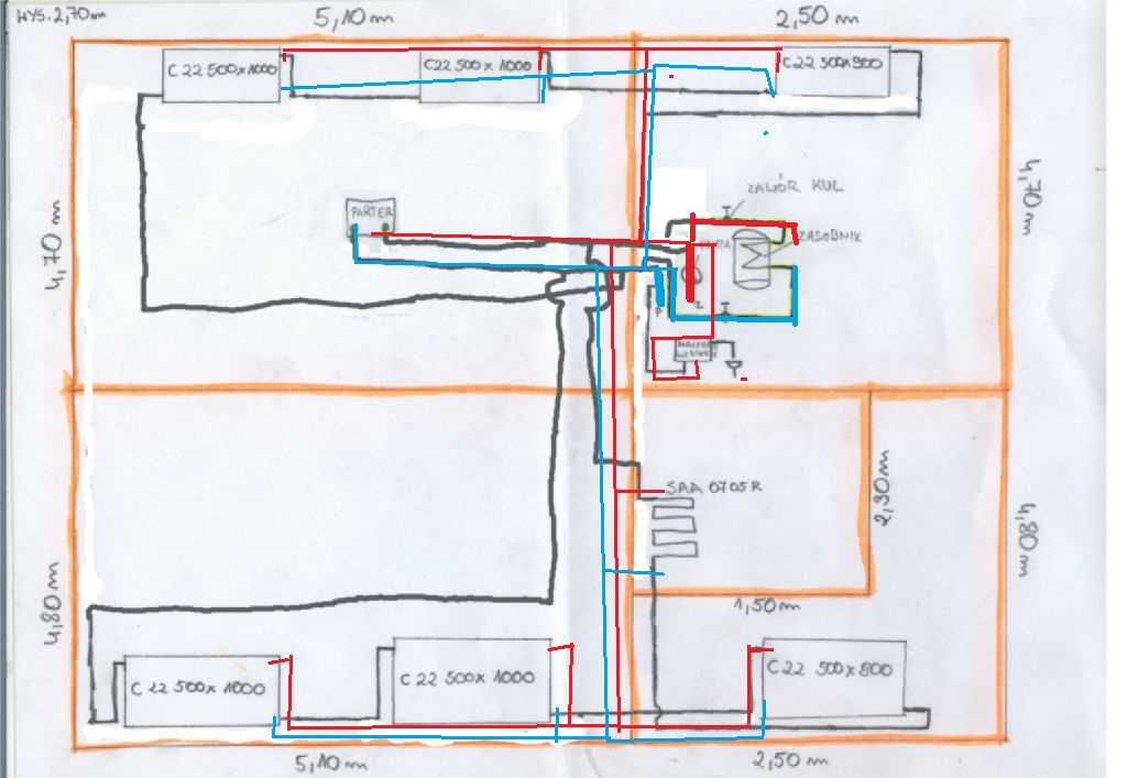

    w/g tego co mniej więcej narysowałem będzie działać, gdyż jest to układ otwarty(i tylko taki można zastosować przy kotle na paliwo stałe) z wymuszonym obiegiem czynnika grzewczego.oczywiście to co narysowałem jest tylko ogólnikowym schematem bez szczegółów(nie uwzględnia przekrojów i elementów instalacji takich jak zawory,pompa itp.
    postaraj się zrobić nowy rzut piętra i parteru z uwzględnieniem przewodu kominowego i umiejscowieniem pieca, oraz wszystkich okien i drzwi ( żeby uniknąć kolizji)oraz dokładnym miejscem przejścia pionu z parteru na piętro (ważne),a postaram się rozrysować Ci co i gdzie umieścić mniej więcej.

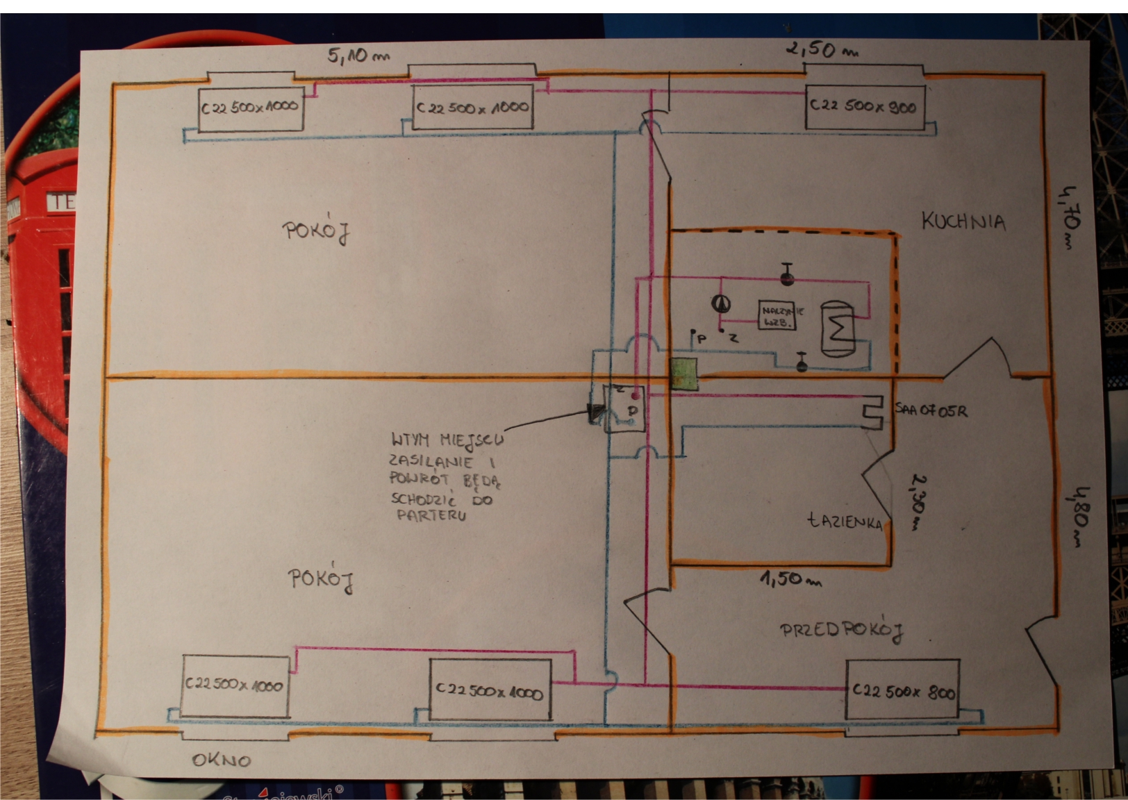

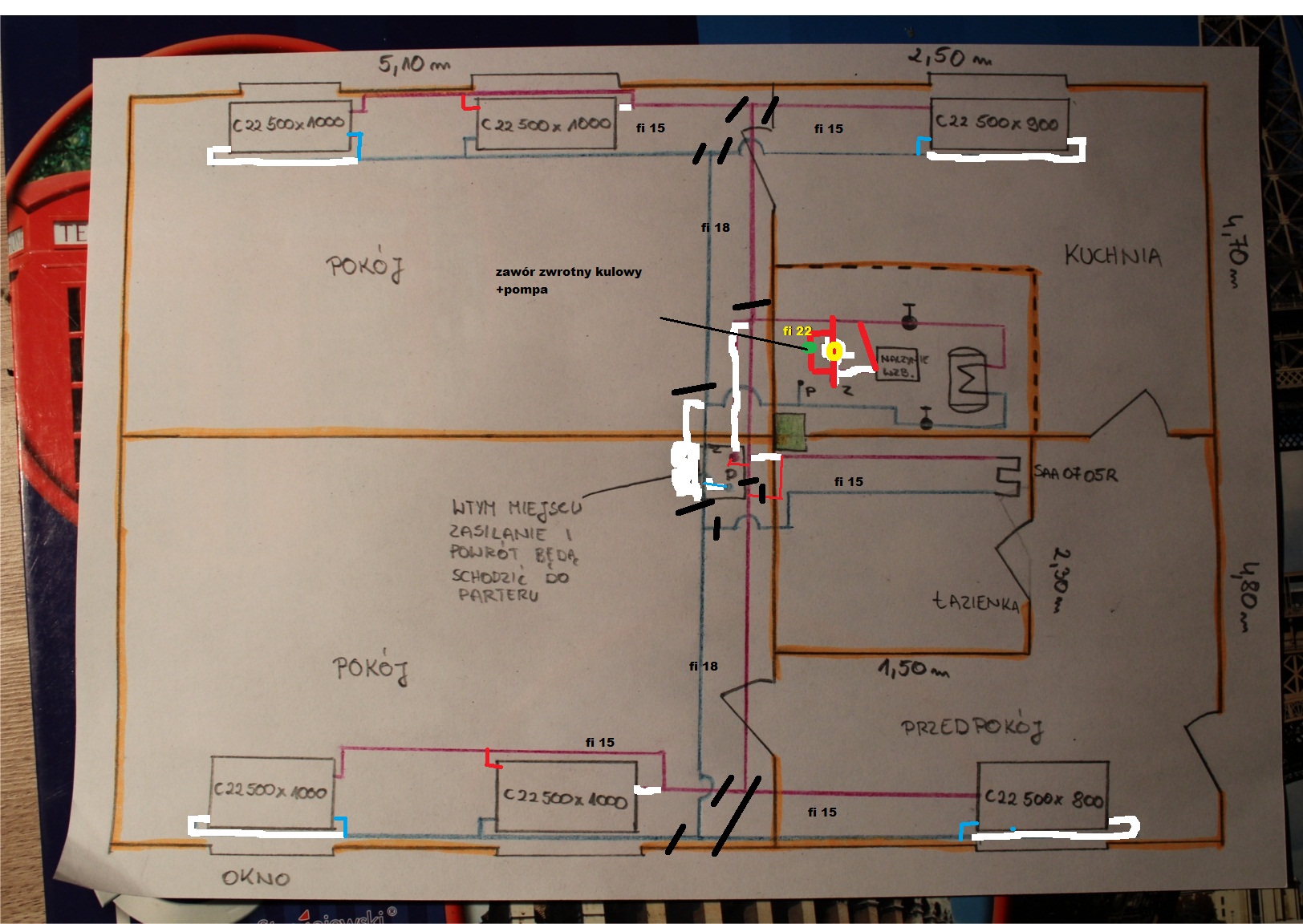

    Witam, Dzisiaj zabrałem za ołówek i wszystko rozrysowałem, okna, drzwi są zaznaczone, grzejniki umieszczone dokładnie tam gdzie mają być, miejsca przejścia z parteru na piętro zaznaczone. Komin to ten kwadrat na zielono, kocioł będzie tam stać dlatego też od tego miejsca zaczyna się instalacja. Pomarańczowe to ściany, a przerywana linia w obrębie kotła i zasobnika, to ściana która będzie postawiona w celu zrobienia kotłowni, do tego też pomieszczenia będzie doprowadzona rura wentylacyjna fi 110 ( nie malowałem jej, aby rysunek był czytelniejszy) komin ma wymiary 50 cm x 50 cm, Skala i proporcje nie są zachowane jak widać. Przed i za zasobnikiem są zawory, ponieważ prawdopodobnie nie wystarczy mi pieniędzy na zakup zasobnika i będzie on montowany dopiero za rok. Mieszkanie z parteru jest pod częścią mieszkania z pierwszego piętra w której jest przedpokój, łazienka i pokój, w którym będzie schodzić zasilanie i powrót na parter.
    Wysokość parteru i piętra wynosi 2,70 m
    Chciałbym się dowiedzieć w jakim miejscu na jakiej gałązce jaka ma być średnica rury ( miedziane )?
    Jaka ma być pompa? Chciałem zainstalować pompe Grundfos UPS 25-40.
    Jakiej pojemności ma byćnaczynie wzbiorcze i na jakiej wysokości ma być umieszczone, a także mam pytanie, czy dobrze je podłączyłem ( chodzi mi o to, czy ma być przed pompą, czy za?
    Czy muszę gdzieś dawać zawory zwrotne, aby woda "wiedziała" gdzie ma płynąć, a nie płynęła w nieporządanym kierunku.
    Pozdrawiam i bardzo Panu dziękuje za pomoc, ponieważ nie mam za dużo pieniędzy przeznaczone na centralne ogrzewanie, aby wynając jakiegos projektanta, a po 20 latach, chcę w końcu zimą wrócić z pracy do ciepłego mieszkania, a nie marznąć.

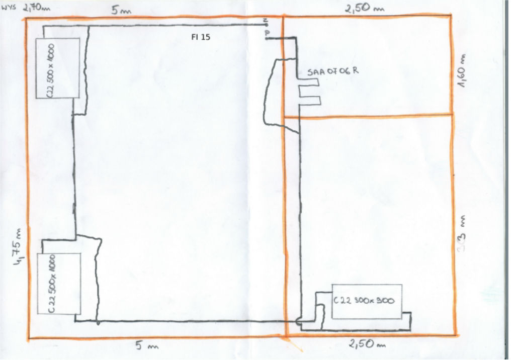

    witam poprawiłem troszkę i naniosłem przekroje rur Weryfikacja instalacji co układ rur, średnice i pompa Weryfikacja instalacji co układ rur, średnice i pompa pompa będzie dobra ale możesz poszukać tańszej np leszno na podzespołach grundfosa. co do naczynia to najlepiej pod samym sufitem o pojemności min 15 litrów a więcej nie zaszkodzi,podłącz w najwyższym punkcie jeżeli zachowasz odpowiednie przekroje to będzie grzać wszędzie. Nie zapomnij o zaworach odcinających pion oraz cały obieg grzejników załóż również zawory na zasobnik. Co do grzejników to jakie będą bo jeśli stolowe to taniej wyjdą typowe 600X...... a nie 500X..... :?: w tym rozwiązaniu niestety nie da się uniknąć kolizji z drzwiami więc rurki trzeba pochować w progach :cry: wersja bezkolizyjna wyszła by troszkę drożej ze względu na inaczej poprowadzone rurki. :idea:

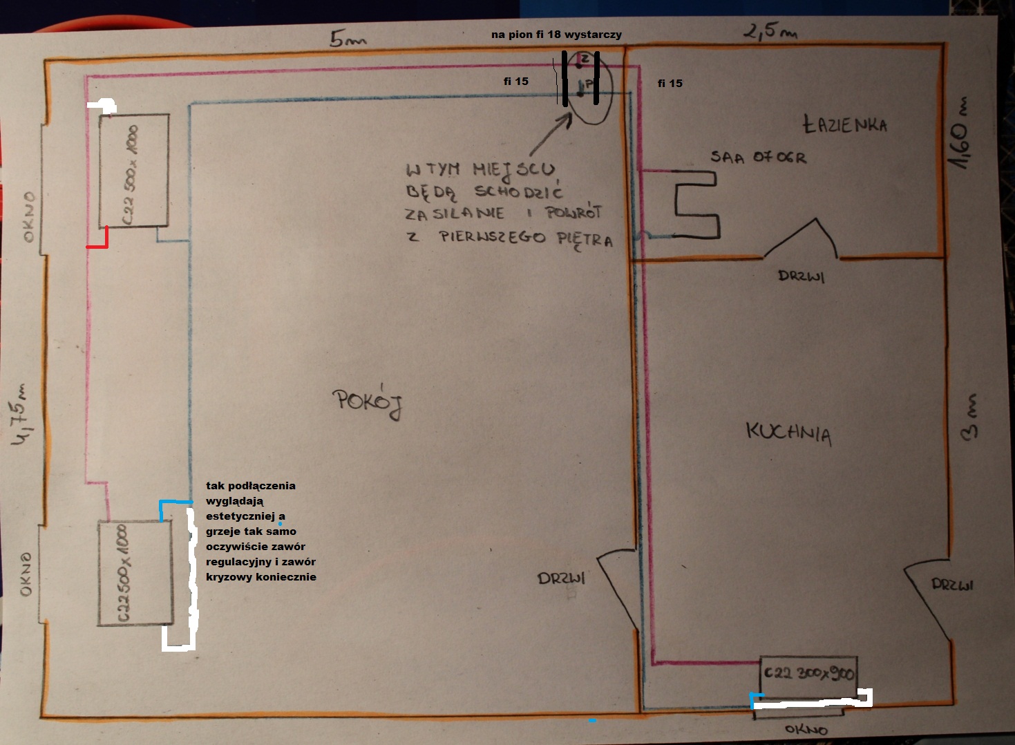

    Witam, nie za bardzo rozumiem o co chodzi z zachowaniem odpowiednich przekroi żeby wszędzie grzało, chodzi o to, abym dał takie przekroje rur, jakie Pan naniósł na rysunek? Rozumiem, że w obrębie kotła, a także podłączenia zasobnika i do pionu średnica ma być Cu fi 22? Nie rozumiem tez tego co pisze przy rysunku z kotłowni, ta żółtoczerwona kropka to zawór kulowy, natomiast ta zielona to pompa i zawór kulowy odcinający, czy zawór zwrotny? Grzejniki stalowe płytowe, niestety muszą być 500, ponieważ czytałem, że musi być zachowany odstęp minimum 10 cm od parapetu, aby ciepło lepiej obiegało pomieszczenie, a poza tym 500 są tańsze niż 600. Czytałem w katalogu grzejników firmy purmo, ze podłączenie takie jak ja narysowałem, powoduje najefektywniejszą prace grzejnika, dlatego tak narysowałem. Co do kolizji z drzwiami, rury będą prowadzone w tych miejscach w podłodze przed progiem. Dzisiaj jeszcze raz wszystko narysuje z naniesionymi poprawkami i przekrojami rur, aby wszystko było jasne i czytelne. Pozdrawiam i dziękuje za pomoc

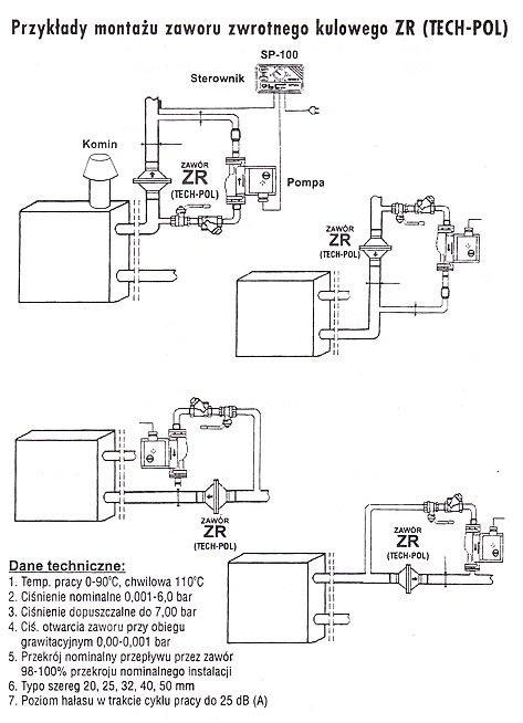

    Tu masz dokładnie jak to ma być z tą pompą CO https://obrazki.elektroda.pl/2957665400_1337622131.jpg a tu w rzeczywistości https://obrazki.elektroda.pl/8024534400_1337623418.jpg co do grzejników to niewielka różnica w grzaniu a estetyka również się liczy. zachowanie odpowiednich przekroi czyli odpowiednie stopniowanie średnic rur Coś a'la krwioobieg od najgrubszych do najcieńszych na zasilaniu i odwrotnie od najcieńszych do najgrubszych na powrocie.

    sory nie zdążyłem dzisiaj nic narysować oprawionego, za dużo pracy, a mam pytanie jaką rolę pełni taki zawór kulowy zwrotny, bo widziałem u znajomego, to on zamiast takiego zaworu ma zwykły zawór kulowy.

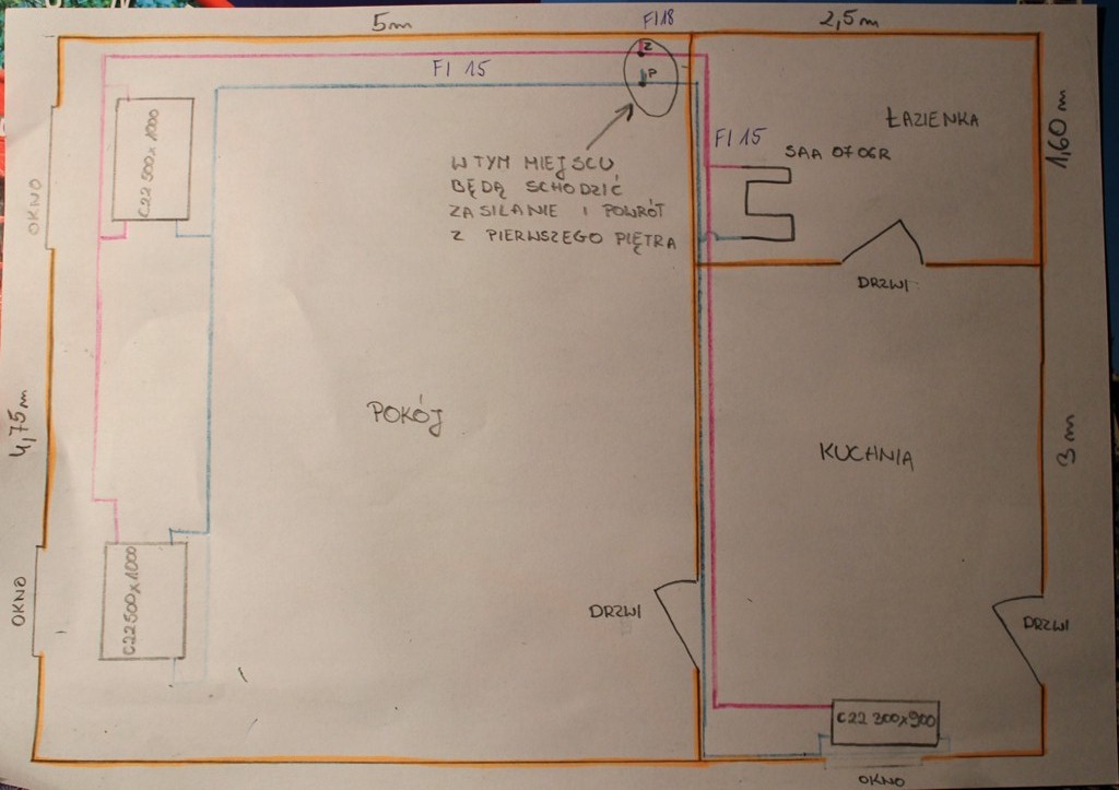

    Oto ostateczny projekt, chyba bardziej czytelne są te twoje rysunki .

    Co do projektu to dobrze zrozumiałeś :idea: oczywiście to tylko przybliżony schemat i produkt finalny na pewno będzie się różnił ale widzę że załapałeś o co kaman :D :idea: w razie potrzeby pisz to zawsze pomogę :!:
