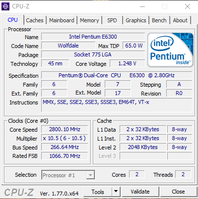

    Piszę do Was z prośbą o pomoc, otóż mam problem z dźwiękiem na Windowsie 10tce. Problem wystąpił od chwili kiedy, któregoś dnia przywróciłem system do stanu początkowego, od tego momentu dźwięk zaczął mi się zacinać czy to podczas oglądania filmików w jakości hd/fullhd na youtube czy grania w gry. Co jest śmieszne to to, że jak np. odpale filmik w jakości HD czy FULLHD i mam obraz tego filmiku przed oczami to dźwięk zacina a jak scrollne niżej do komentarzy to dźwięk leci normalnie :P
    Niestety całościowe formatowanie (usuniecie wszystkich partycji i nowe podzielenie), nawet powrót do 7ki.. nic nie pomogło, aktualizacje sterowników, przejechanie komputera ccleaner'em, adwcleaner'em, Mbam, defragmentacja dysku...
    Fakt faktem, że komputer ma "trochę" lat na swoim koncie, ale do tej pory wszystko chodziło dobrze dopóki nie przywróciłem systemu do stanu początkowego systemu.
    Komputer:
    Windows 10 x64
    Intel Pentium Dual-Core CPU E6300 2.80GHz
    4GB Ram
    GeForce 9600 GT

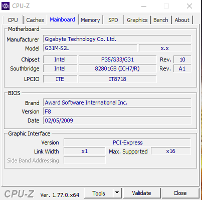

  • #3 16013034
    deppin
    Poziom 8  
    Posty: 7
    Dźwięk zacina się po przywróceniu systemu - Windows 10, Intel E6300, GeForce 9600 GT
    Karta dźwiękowa to SB Audigy SE, integra wyl w biosie :)
