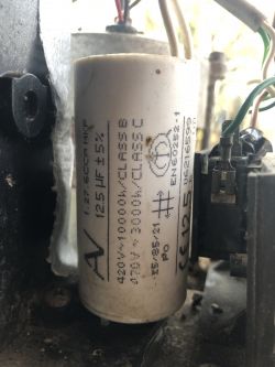

  • #16 17521264
    AntyNeutron
    Posty: 20
    Ocena: 2
    Być może powinien rozpocząć nowy temat, ale aby było czuć historię dodam komentarz w tym wątku. Zwłaszcza, że jest to ciąg dalszy historii.
    Po niecałych dwóch latach, kiedy wymiana centralki w Beninca na DTM B231 zakończyła się powodzeniem objawił się inny problem:
    Raz na jakiś czas (ostatnio coraz częściej - zwłaszcza gdy brama dłużej nie działa np. po nocy) brama ma problemy z otworzeniem się:
    - silnik buczy/czuć że chce
    - jak popchnąć ją delikatnie (a czasami niestety mocniej), to brama się zaczyna otwierać.
    Po takim rozruchu zwykle wszystko jest dobrze... Do następnej dłuższej przerwy.
    Co zrobiłem do tej pory: Zwiększyłem moc silnika na maksymalną (ale brak poprawy).
    Prośba do Was o pomysły i rady, co może być przyczyną i jak temu zaradzić?
    Czy może to już być kwestia "starego" silnika? A może kondensatora? A może?
    Z góry dzięki za pomoc!
    Dokładnie... Po wymianie kondensatora będzie jak nowy...(no prawie).
  • #18 17521442
    AntyNeutron
    Posty: 20
    Ocena: 2
    Dziękuję Ci Marku za odpowiedź.
    A jaki zamiennik najlepiej kupić, bo oryginału chyba nie dostanę (na zdjęciu).
    Wymiana centralki/sterownika w napędzie bramy przesuwnej Beninca MS4
  • #19 17521508
    Marek J.
    Posty: 2368
    Pomógł: 526
    Ocena: 945
    Nie ma znaczenia oryginał.. Beninca przecież nie produkuje kondensatorów. To typowy silnikowy kondensator "rozruchowy". Ważna jest pojemność (12,5 µF) i napięcie (nie powinno być niższe niż 420V) Jeżeli będziesz miał wybór szukaj takiego który ma jak największy zakres temperatur pracy (szczególnie chodzi o minus...)
    W pojemności może być niewielka różnica. Jeżeli nie będzie 12,5µF możesz śmiało kupić 12µF.
  • #20 17521616
    AntyNeutron
    Posty: 20
    Ocena: 2
    Rozumiem zatem że jeden z nich będzie dobry
    * https://allegro.pl/kondensator-rozruchowy-silnika-12uf-450v-miflex-p-i7295514004.html
    * https://allegro.pl/kondensator-rozruchowy-do-silnika-12uf-450v-i7620743003.html
    Może któryś jest ekściejszy? Z chęcią wysłucham opinii :).
    I mam nadzieję ostatnie pytanie laika, bo widzę, że w tym modelu
    https://allegro.pl/kondensator-rozruchowy-silnika-12uf-450v-miflex-k-i6875289662.html
    mamy różnego rodzaju kabelki w kondensatorze.
    Aktualnie nie pamiętam, jak wygląda to w przypadku mojego silnika/kondensatora, ale zaproponowane na początku posta nie mają wyróżnionych końcówek.
    Czy/jakie ma to znaczenie?
  • #21 17522039
    Marek J.
    Posty: 2368
    Pomógł: 526
    Ocena: 945
    Poszukaj raczej takiego z zakresem temperatur -40/+70. Będzie trwalszy. Rodzaj przewodów i ich kolorów nie ma znaczenia.

  • #23 17535483
    AntyNeutron
    Posty: 20
    Ocena: 2
    Przez dwa dni brama działa jak należy :). Oby tak dalej. Dzięki raz jeszcze. Zamykam temat.
  • #24 17535485
    AntyNeutron
    Posty: 20
    Ocena: 2
    1. Zakupiłem i wymieniłem Centralkę na produkt polski : DTM B231. Moduł radiowy, lampę, piloty, czujki oraz silnik pozostały bez zmian.
    2. Po roku/dwóch wymieniłem kondensator: brama nie zawsze ruszała. Trzeba było ją "lekko" popchnąć.
