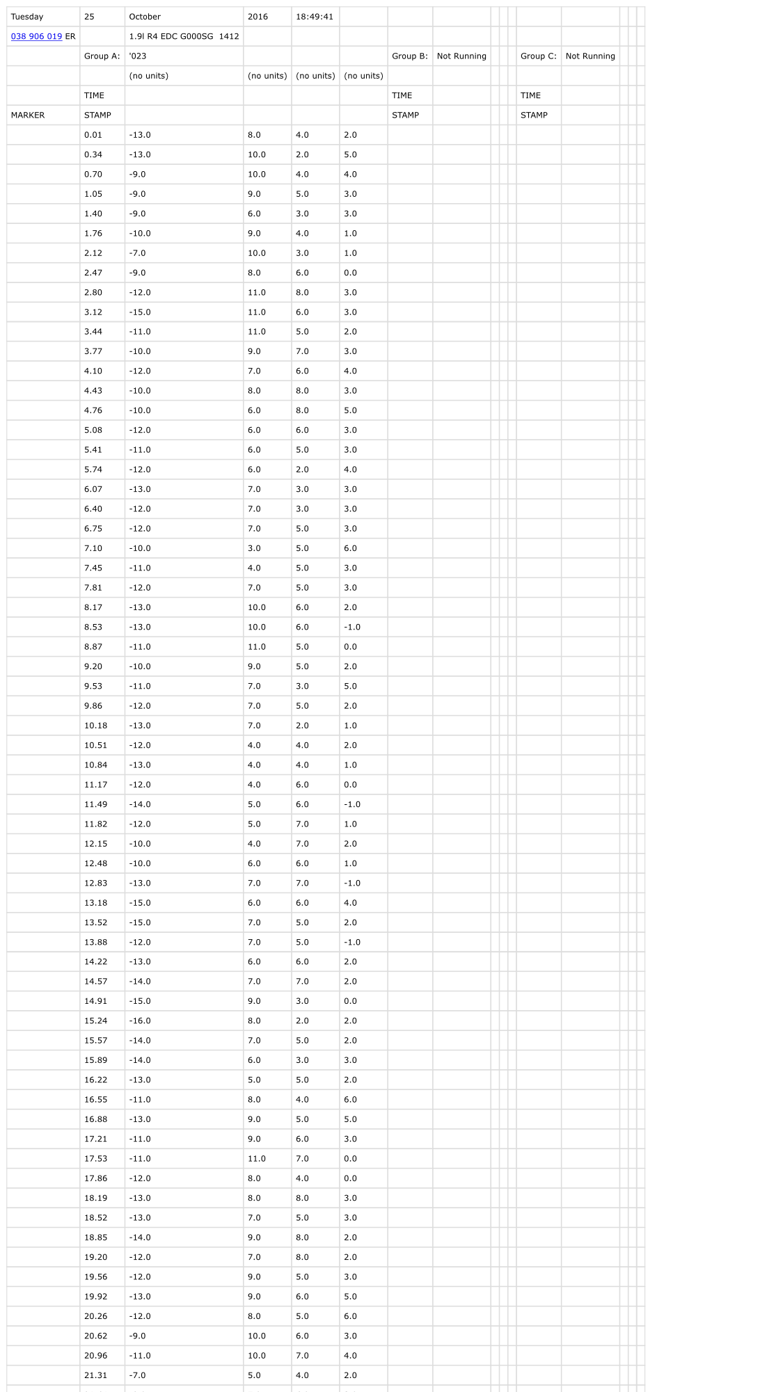

    Witam. Mam problem z Audi A6C5 2003 1.9 TDi 130 AVF. Proszę o analizę logow na biegu jałowym. Co do poprawki, była tam wcześniej skrzynia automatyczna mutitronik, teraz jest manual i wymieniony sterownik ECU, ponieważ nie było w starym sterowniku map od manuala. Problem polega na tym, iż od dołu wolno zbiera się na obroty i dużo pali, około 9 litrów na trasie. Wcześniej na multitroniku, mieścił się w granicach 6-7 litrów, przy jeździe 140 km/h. Dzięki.

    Zrób komplet logów statycznych i dynamicznych, z tych widać tylko że pompowtrysk 1 prawdopodobnie leje.
    Podaj oznaczenie sterowników stary i nowy.
    Sterownik zgłasza jakieś błędy? Jaką temperaturę widzi ECU?

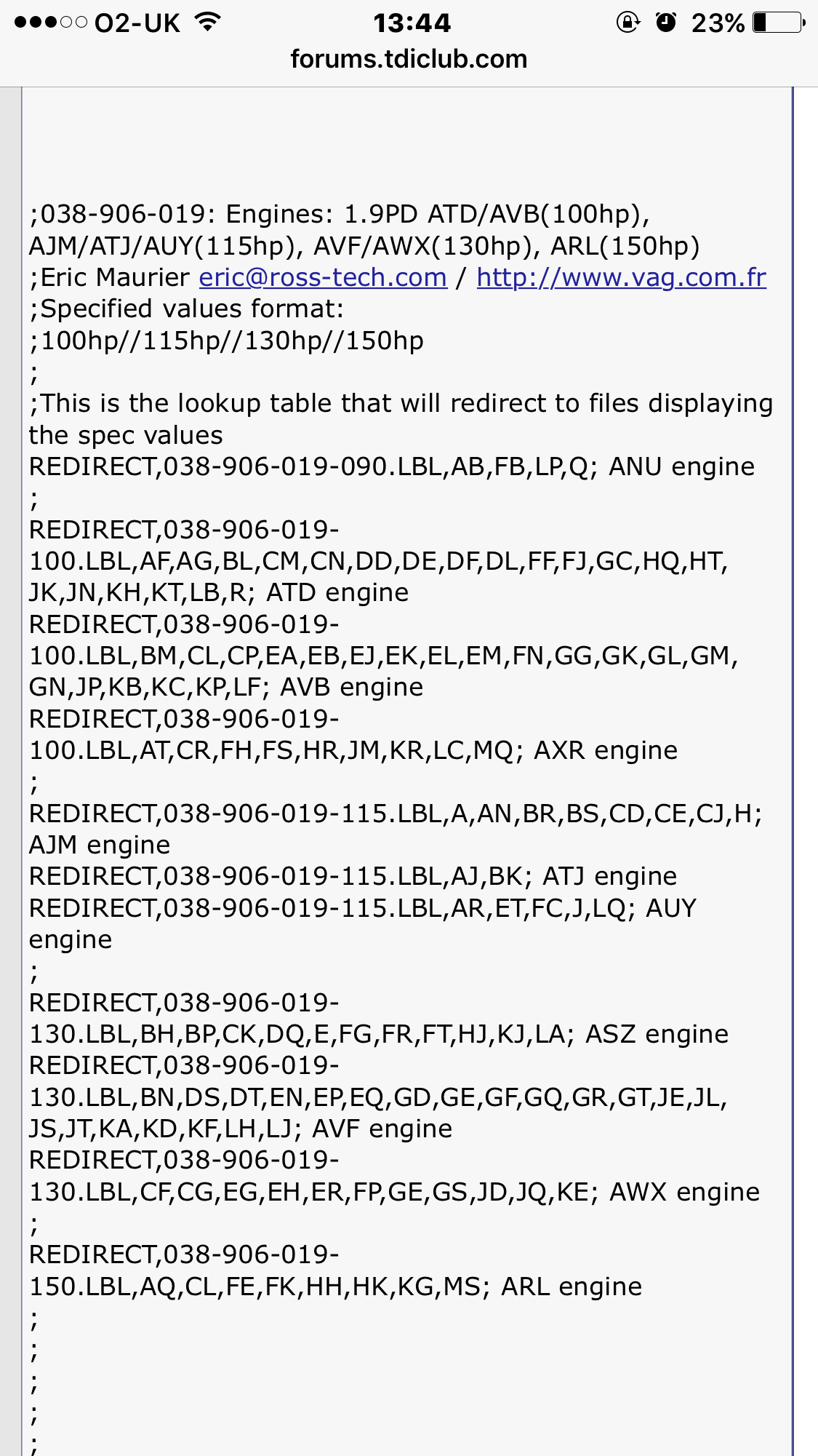

    byl sterownik 038-906-019HM w automacie a teraz jest z koncowka ER

    Sterownik masz z passata AWX rok do 2002, wtedy występowały 2 rodzaje popmpowtryskiwaczy choć nie wiem czy ma to jakiś wpływ, w każdym razie zaniżyłeś mu moment obrotowy.
    Zrób komplet logów, będzie coś widać

    Zmiana softu wedlug sterownika i problem rozwiazany.
    Temat rozwiazany
