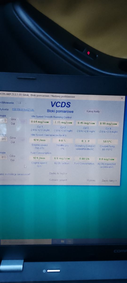

    Nic nie dymi, nic nie kopci, podejrzewam MAF sensor, bo nie domaga z temperaturą z innymi czujnikami 🤔 trzeba zdemontować intercooler i wyczyścić czujnik.

    Udało się wyciągnąć czujnik z intercoolera. Najlepiej zdemontować zbiornik spryskiwaczy, wtedy robi się więcej miejsca. Nie był zbytnio brudny, wyczyszczony, zamontowany z powrotem. Niestety minimalna poprawa. Dziś będę jeszcze ustawiać dawkę paliwa VCDS-em, bo wydaje mi się, że jest za bogato. Przy 60 stopniach temperatury silnika pokazuje 6,6 mg/suw, a w Leonie mam równiutko 4 mg. Wiem, że ustawia się między 4 a 9, ale musi to jeszcze współgrać z osprzętem i powietrzem.

    Już masz ciut mała dawkę bo na jałowym masz 0.6L/h na niedogrzanym silniku, oczywiście możesz zmniejszyć dawkę ale ucieknie trochę mocy.
    Szukasz usterki tam gdzie jej nie ma.

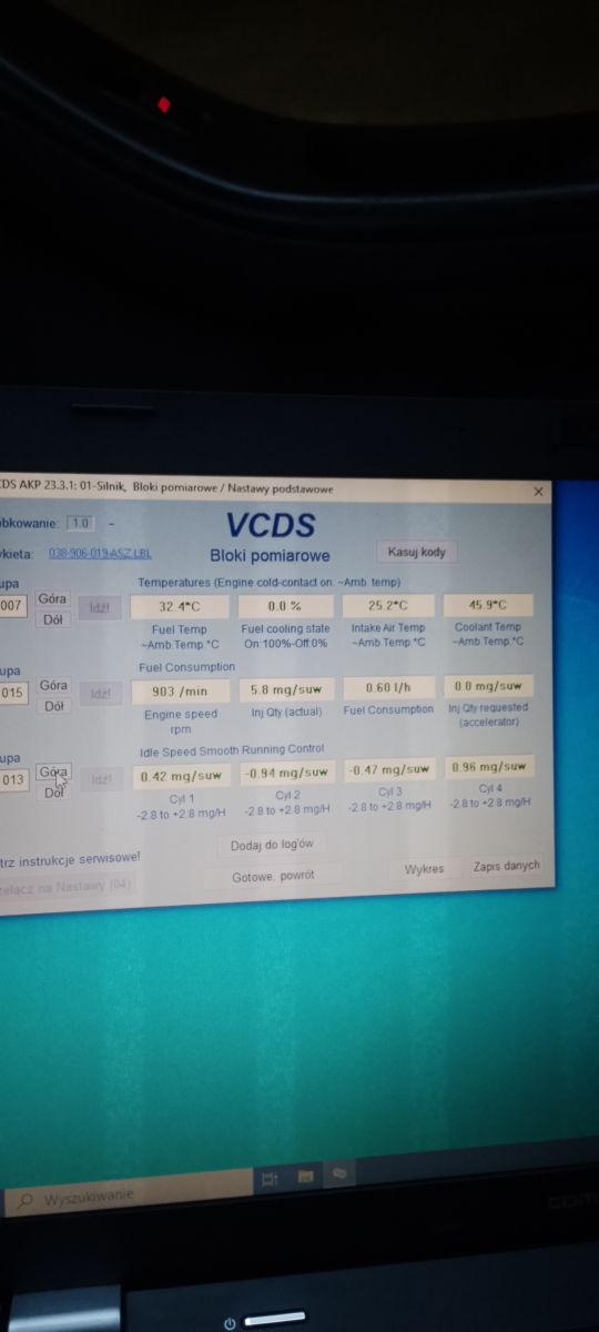

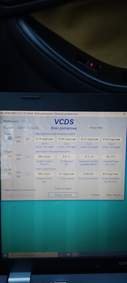

    Audi już po płukaniu wtryskiwaczy coś się poprawiło 👍
    Przed Ekran komputera z wykresami diagnostycznymi VCDS po płukaniu wtryskiwaczy w Audi.
    Po
    Zrzut ekranu z programu diagnostycznego VCDS pokazujący parametry silnika po płukaniu wtryskiwaczy w samochodzie Audi.

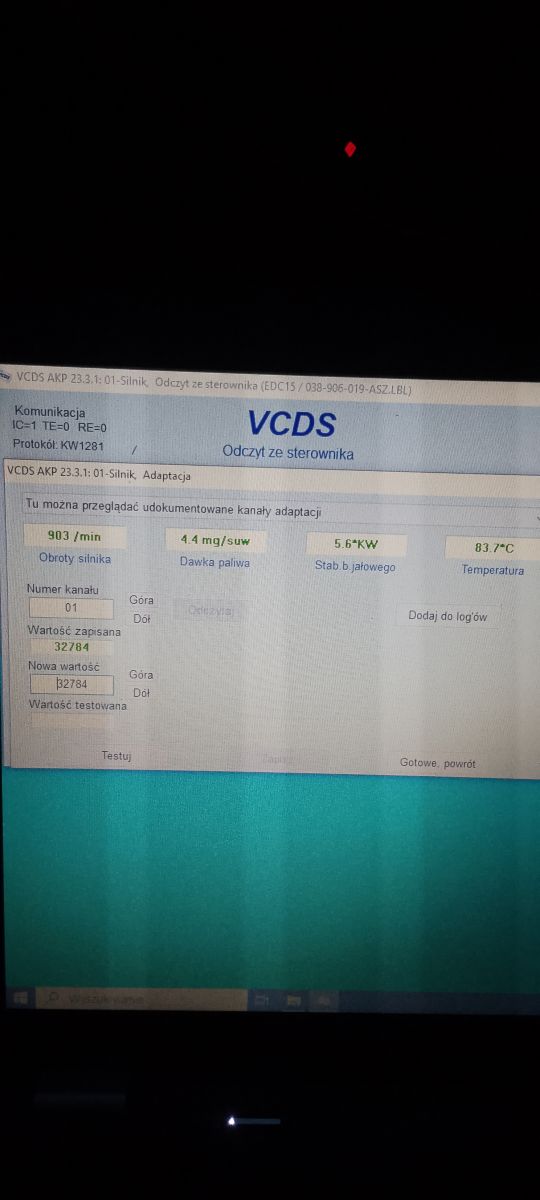

    I nawet dawka paliwa się zmniejszyła na 4,4 mg/suw 💪

    No nie bardzo się poprawiło
    Przed
    Wartości zużycia paliwa i wtrysku paliwa na ekranie.
    Po
    Zrzut ekranu przedstawiający dane dotyczące zużycia paliwa w samochodzie.

    Czyli ile według ciebie powinno pokazywać 9,0 mg/suw i z wydechu lecieć sadza jak z komina, na mocy nie ma spadku, praktycznie zbiera się od samego dołu, a i na wytryskach się poprawiło.😎
    Uczestnicy dyskusji zauważyli, że wzrost obciążenia, np. przez alternator, może powodować zwiększenie dawki paliwa przez ECU, co jest normalne w przypadku silników TDI. Użytkownik ostatecznie ustalił nową dawkę na 4,0/4,2 mg.
    Mi teraz na rozgrzanym silniku pokazuje 4,4-4,7 mg/suw, pojeżdżę trochę i się zobaczy 👍
