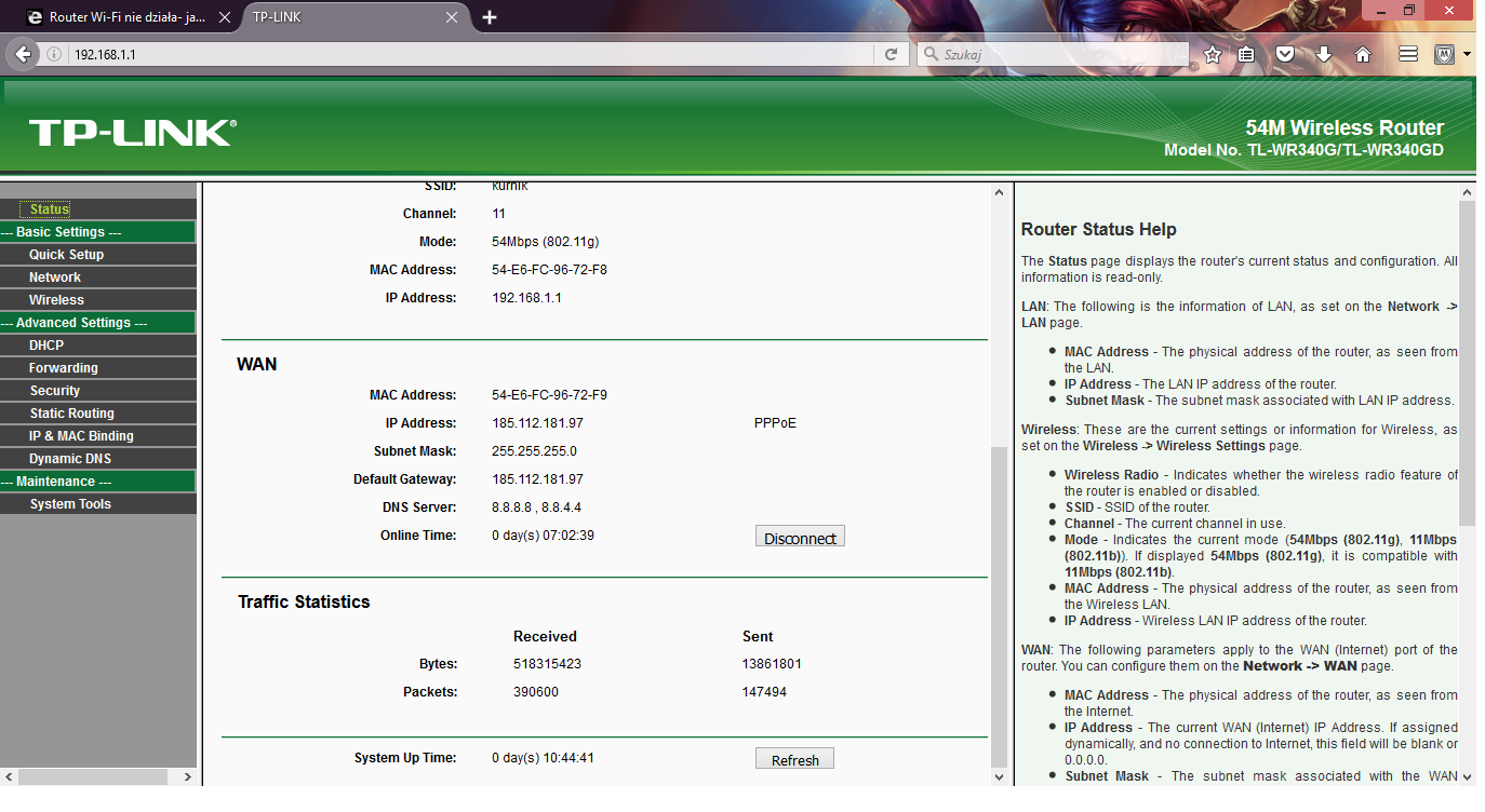

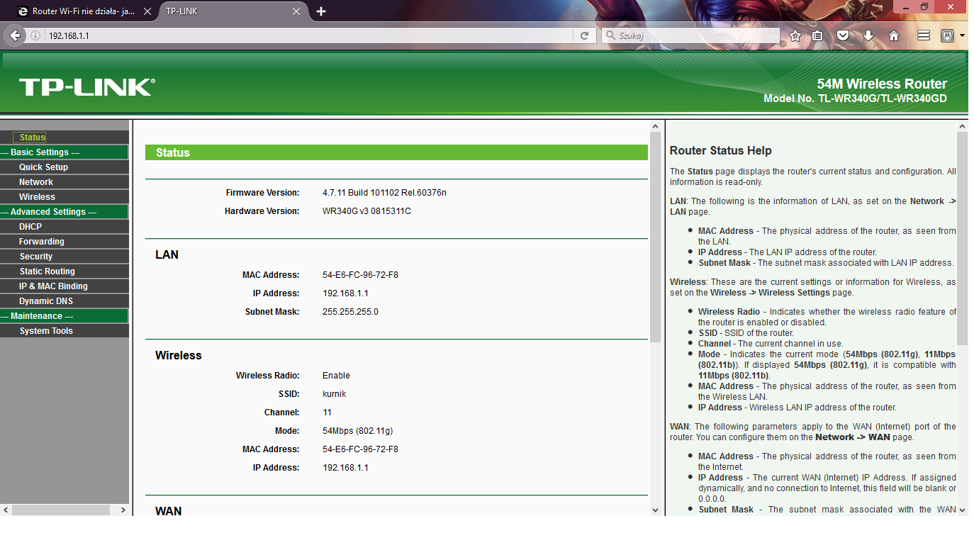

    Masz dostęp do konfiguracji routera? Jeżeli tak to pokaż zakładkę Status. Znasz login i hasło do tego PPPoE?
  • #8 16027444
    VenO1337
    Poziom 7  
    Posty: 30
    Ocena: 3
    Tak, znam. oto screeny: Router Wi-Fi nie działa- jak naprawić? Router Wi-Fi nie działa- jak naprawić?
  • #9 16027449
    jimasek
    Posty: 35287
    Pomógł: 3783
    Ocena: 2675
    Dostęp do internetu powinien być poprawny. Jak masz skonfigurowane DHCP na routerze i WAN na routerze. Pokaż obrazki.

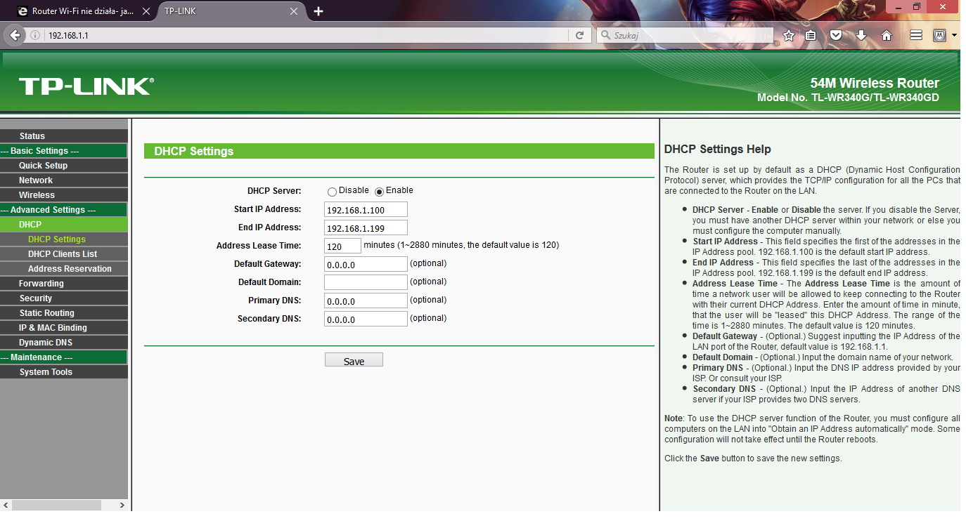

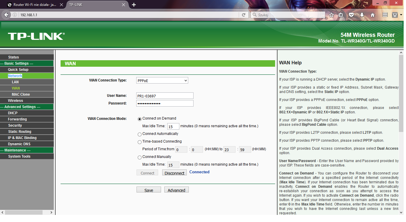

    Teraz gdy komputer jest wyłączony to mam. Router Wi-Fi nie działa- jak naprawić? Router Wi-Fi nie działa- jak naprawić?
  • #11 16027567
    jimasek
    Posty: 35287
    Pomógł: 3783
    Ocena: 2675
    W konfiguracji WAN przełącz na "Conect Automaticly" lub w obecnej pozycji wpisz 0.
    W DHCP dopisz bramę (192.168.1.1) i DNS (te z WAN-a).

    Ocena: 3
    Gdzie w DHCP wpisać ta bramę? I czy DNS mam wpisać tylko PRIMARY czy SECONDARY czy oba?
  • #13 16027599
    jimasek
    Posty: 35287
    Pomógł: 3783
    Ocena: 2675
    DHCP settings to co pokazałeś. DNS-y wpisz obydwa. Potem Save i reboot routera.

    Ocena: 3
    Czyli te 192.168.1.1 mam wpisać w Default Gateway?
  • #15 16027632
    jimasek
    Posty: 35287
    Pomógł: 3783
    Ocena: 2675
    Tak dokładnie

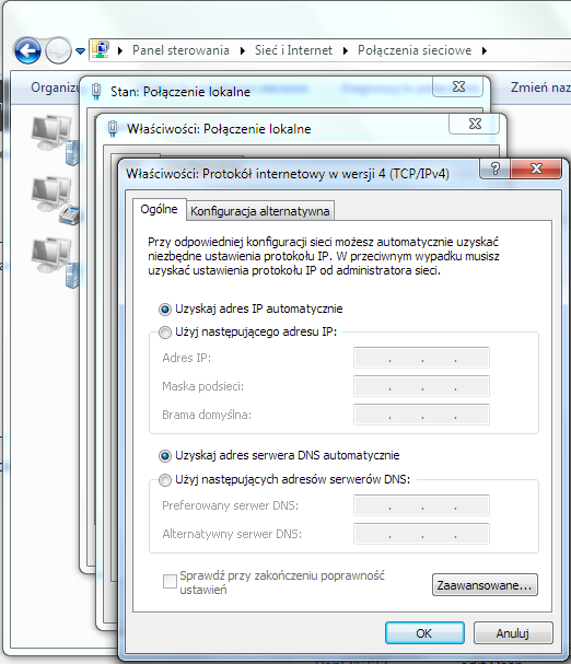

    tzok
    Posty: 38690
    Pomógł: 3162
    Ocena: 6460
    Upewnij się, że na komputerze i laptopie masz skonfigurowane automatyczne pobieranie konfiguracji IP z DHCP, bo wciąż na to nie dałeś odpowiedzi.

    @jimasek niestety to nie działa nadal występuje ten problem ;/
    @tzok ale ja się łącze przez Wi-Fi.
  • #19 16035304
    tzok
    Posty: 38690
    Pomógł: 3162
    Ocena: 6460
    Nie ma znaczenia przez co się łączysz. Dla karty/połączenia WiFi masz takie same opcje IPv4 jak dla zwykłego Ethernetu.

    Poziom 7  
    Posty: 30
    Ocena: 3
    Tak, mam tak samo zaznaczone co ty.

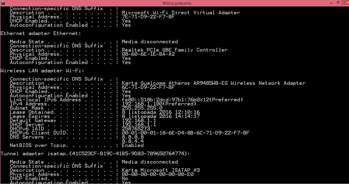

    Wrzuć ipconfig /all z PC i z laptopa kiedy jesteś podłączony do routera.

  • #30 16047948
    VenO1337
    Poziom 7  
    Posty: 30
    Ocena: 3
    Na szczęście nie wyłączyłem DHCP, bo uświadomiłem sobie że mam PPPoE :D
    Zaraz wrzucę screeny z ipconfig /all
    Screen z laptopa:
