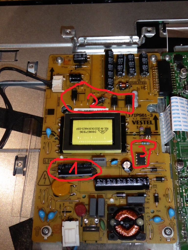

Witam serdecznie, jest to mój pierwszy post na forum. Jestem Paweł i elektroniką zajmuję się hobbystycznie z zainteresowania. A post dotyczy "kochanego" zasilacza VESTEL 17IPS61-3 v1 160913 w tv toshiba 22D1333B.
Dokładnie to ten:
Przeczytałem inne tematy o tym problemie, ale nie dało to mi wystarczającej odpowiedzi, no i każdy przypadek inny ;/ .
A mianowicie do rzeczy.
Na początku migała zielona, czerwona dioda. Zero obrazu.
Na zdjęciu zaznaczyłem elementy które wymieniłem w etapach. Jeden kondensator miał 700V, a drugi zero, wiec wymieniłem tego co się nie ładował. Co do diod, sprawdzałem i dużo czasu im zajmowało aby pokazać nieskończoność w przepuszczalności prądu, więc pomyśłałem, że mogą być już w jakimś stopniu uszkodzone, wymieniłem. itd..
Objawy są jego teraz takie, diody led się w ogóle nie załączają, ale zasilanie na płytce z diodami led jest 5V. Nie ma obrazu.
Na dwóch dużych kondensatorach napięcie jest po 700V, bardzo wysokie, skoro kondensatory to 400V...
Na dolnych wyprowadzeniach transformatora również ponad 700V.
Nie wiem za bardzo teraz już jak sobie z tym poradzić, bo wszystko o czym było pisane wymieniłem na nowe, a tv zdechł ze nawet diody sie nie święcą?
Czy możliwe jest to, aby była jakaś procedura włączenia telewizora, a diody nie migają dlatego, że wszystko jest okej teraz z płytą zasilającą?
Dzięki z góry za odpowiedzi, Paweł.
