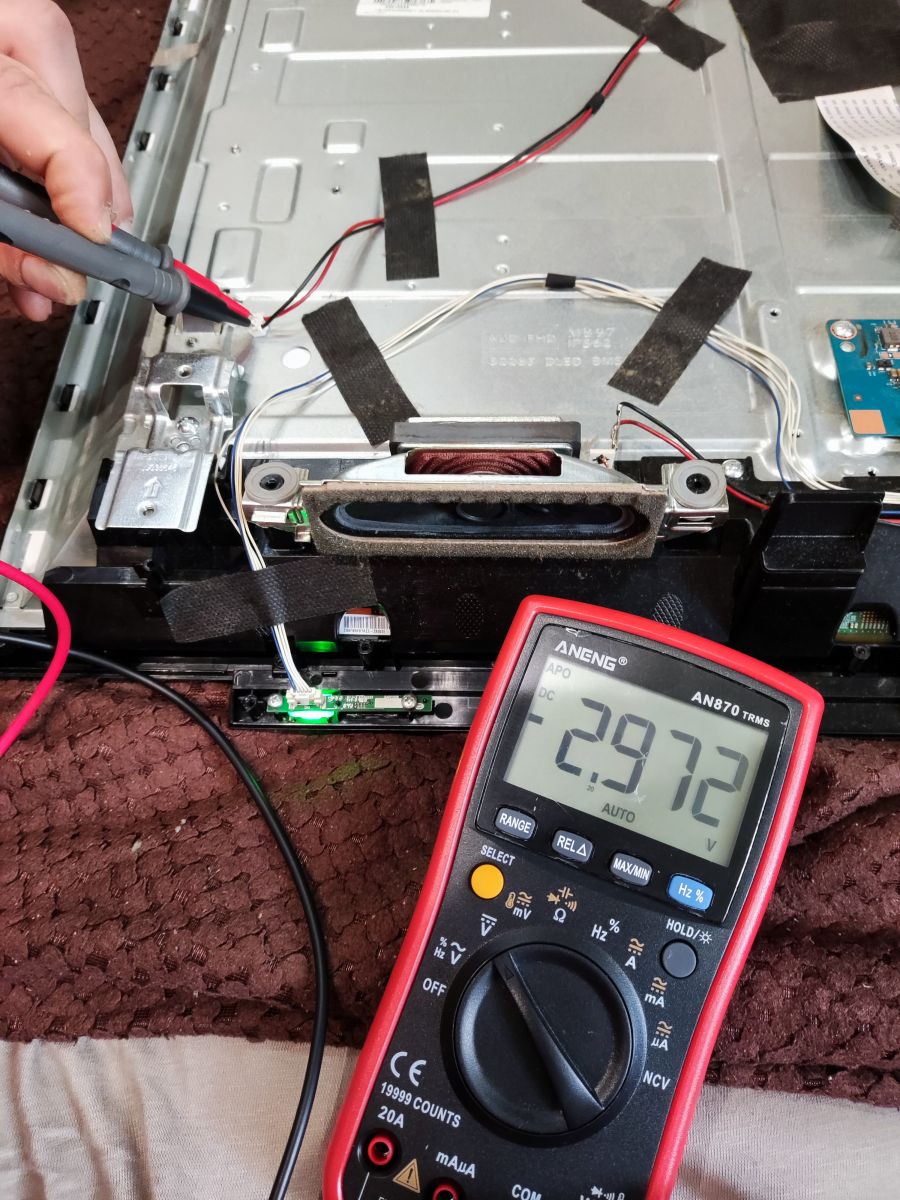

    Witam, siadło podświetlenie w moim telewizorze Toshiba 32l2963DG. Chciałbym zidentyfikować źródło problemu, czy to wina inwertera, czy samych pasków led. Telewizor normalnie się uruchamia, jest dźwięk, po podświetleniu latarką matrycy pod kątem, widać obraz, dlatego co do winy podświetlenia nie mam wątpliwości.
    Chciałbym prosić o wskazówki jak zidentyfikować źródło problemu brakującego podświetlenia. Telewizor już rozkręcałem, jednak, że miałem problem odpiąć ostatnie mocowania obudowy, aby dostać się do taśm led i je dokładnie przejrzeć, postanowiłem najpierw otworzyć ten wątek. Może dacie mi jakieś wskazówki co pomierzyć miernikiem i jakie powinno mieć wartości. Jeżeli to taśma led, idzie kupić ją za kilkadziesiąt złotych, dlatego chętnie bym ją wymienił samemu, telewizor kosztował niewiele i nie opłaca mi się go zanosić do serwisu.
    Zmierzyłem jedynie wyjście z modułu zasilania, które idzie na na taśmy LED, wartość jaką zmierzyłem widać na poniższym zdjęciu.

    #2 20563695
    madamsz1
    Posty: 5891
    Pomógł: 1057
    Ocena: 1711
    Na tych miernikach z opcją auto to ciężko coś "złapać".
    Na chwile po włączeniu TV powinno pojawić się zasilanie na listwy LED, a jeżeli listwy są niesprawne zasilanie "znika" bo układ tak działa.

    Dzięki, jutro rozbiorę raz jeszcze, sprawdzę czy zasilanie się odłącza na listwach po chwili. Orientujecie się jakim napięciem są zadilane te listwy? Tak jak na pomiarze ze zdjęcia, 3V? Zasilił bym je zewnętrznym zasilaniem, żeby je sprawdzić.
    @Edit
    Znalazłem specyfikację tych listew, są zasilane napięciem 3V. Tak więc jutro rozbieram i stestuje listwy linią 3.3V z zasilacza PC, bo nie mam żadnego zasilacza 3V, myślę, że te 0.3V więcej nie powinno zrobić krzywdy tym diodom.

  • #6 20564178
    astiro
    Poziom 7  
    Posty: 118
    Ocena: 22
    madamsz1 napisał:
    Tam jest bodajże 2 listwy po 11 sztuk na jednej i 3V.
    Dokładnie, listwy już mam wypatrzone w polskim sklepie i też na Ali. Od chińczyka oczywiście 2x taniej :D
    Tak w ogóle zastanawia mnie pomiar ze zdjęcia, mierzyłem czerwony do czerwonego, czarny do czarnego, a pomiar jest na minusie tak jakbym mierzył na odwrót, to normalne?
    To 0,3V nie zrobi krzywdy, bo wcale listwy nie zaświeci. Diody są montowane szeregowo więc 11x3V=33V, chyba że będziesz sprawdzał każdą diodę pojedynczo (rezystor do ograniczenia prądowego).
    Te 2,9V które zmierzyłeś na zdjęciu to jakieś napięcie szczątkowe a nie nominalne napięcie pracy listew LED. Już kol.madamsz1 Ci to wyjaśnił.

    Dzięki za schematy i wskazówki. Zmierzyłem napięcie przy na wyjściu zasilania led podczas włączania TV. W momencie włączenia miernik wskazuje powyżej 28V i napięcie od razu zaczyna spadać, w ciągu kilku sekund spada do 0.5V i na tej wartości się zatrzymuje.
    Czyli można z tego wywnioskować, że diody są uszkodzone i włącza się zabezpieczenie obniżające napięcie? Czy może być jeszcze jakiś inny powód, że tak się dzieje?
    Do sprawdzenia modułów LED, spróbuję sobie załatwić jakiś zasilacz, który da radę "wydusić" 33V. A jak nikt nie będzie miał, to znalazłem jakiś tani chiński zasilacz regulowany 3-36V 1.5A, najwyżej go kupię, chyba powinien sobie dać radę zasilić te taśmy, a i na przyszłość się przyda, o ile w takiej cenie (40 zł) podziała dłużej, niż do jednorazowego testu :D
