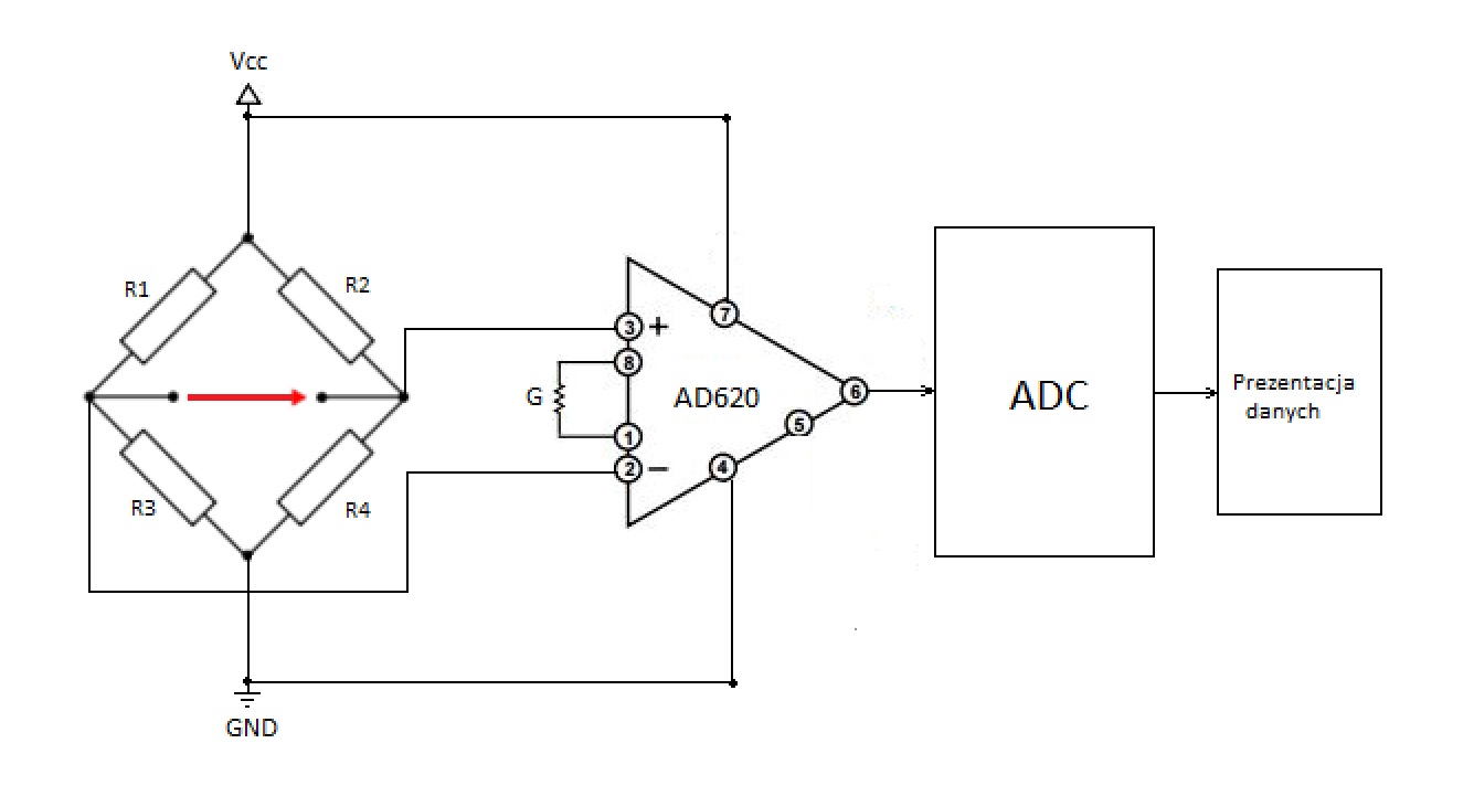

    Witam! Mam do zrobienia wzmacniacz tensometryczny, który będzie zbierał sygnał z platformy dynamometrycznej. Do tej pory, jako że jestem poczatkującym, byłem prowadzony za rączkę przez mojego promotora (zaczynałem od nauki lutowania, więc poziom naprawdę nie był za wysoki :D). Wzmacniacz ma mieć wyjście cyfrowe i być układem uniwersalnym, zdolnym pracować zarówno w układzie ćwierćmostka, półmostka jak i pełnego mostka. Wzmocnienie będę ustalał za pomocą zewnętrznego opornika dołączanego do wejść układu scalonego AD620. Sygnał będzie zbierany z mostka, wzmacniany przy użyciu AD620 i potem za pomocą przetwornika ADC wbudowanego w STM32 odpowiednio prezentowany na PC. Schemat układu pomiarowego wygląda mniej więcej tak:
    Jak stworzyć schemat wzmacniacza tensometrycznego z AD620 i STM32?
    Do tej pory zlutowałem na płytce prototypowej wzmacniacz w konfiguracji odwracającej, przy pomocy układu TLC271CP i miałem zając się jego badaniem. I to tyle, co do tej pory stworzyłem, osoba która mnie prowadziła wyjechała aktualnie i stoję z projektem w miejscu, a chciałbym już coś do jej powrotu zrobić więcej. Tu potrzebuje waszej pomocy -> co dalej? Jak stworzyć schemat całego wzmacniacza tensometrycznego? Na schemacie jest on po prostu mostkiem połączonym z zasilaniem i masą i układem AD620, za to patrząc w internecie na różne projekty, widzę, że płytki ze wzmacniaczami tensometrycznymi sa bardzo złożone i zawierają mnóstwo elementów. Wszelka pomoc będzie bardzo mile widziana. Pozdrawiam.

    Ogólnie problem pomiarów tensometrycznych sprowadza się do pomiaru napięcia na mostku. A czy to jest pełen mostek, półmostek czy tylko jeden tensomter to już kwestia przeliczania napięcia - układ może być ten sam w każdym przypadku.
    Zmiany mechaniczne nie są specjalnie szybkie, więc dobrze jest dać jakiś filtr wysokich częstotliwości przed wzmacniaczem. Wzmacniacz następnie wzmacnia, sygnał idzie na ADC, dalej uC i potem coś z tymi danymi się robi, a co to już inny temat. Te elementy, które wymieniłem, to tor przetwarzania, który pojawić się musi.
    Nie wiem jak dokładne pomiary mają być wykonywane. Kiedy ja robiłem swój układ tego typu, to mierzyłem znikome zmiany i walka była o każdy mikrowolt. Jeśli jest w tym projekcie tak samo, to sugeruję zewnętrzne ADC - większa rozdzielczość, lepsze parametry, mniej szumu od zegara uC. Jeśli nie, to nie kombinowałbym zbytnio.
    Ogólnie należy pamiętać o dość precyzyjnych napięciach referencyjnych, niskich szumach w układzie i poprawnym projekcie PCB (krótkie ścieżki, sensowne ułożenie elementów itd.). Ogólnie to ma mierzyć napięcie na mostku a nie pobliską elektrownię czy ładowarkę iPoda.
    Podsumowując polecam rozbić problem na klocki(zasilenie mostka, wzmacniacz, ADC/uC, zasilanie, wyjście danych) i z każdym klockiem zmierzyć się osobno.
