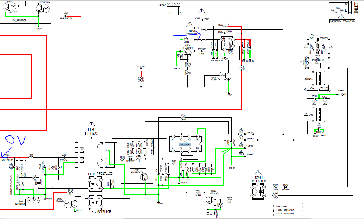

    Odpiąłem trafo od płytki, podpiąłem na zewnątrz i okazało się sprawne.
    Wychodzi na to, że siadło coś w przetwornicy - nie załącza się przekaźnik podający napięcie na trafo. Szukam dalej :wink: .

    Czy na mostku zbudowanym z diod D910-913 występuje jakieś napięcie?

    Sprawdź Q904.
    Tak, jest ok. 315 V
    gerdowski napisał:
    Sprawdź Q904
    Ok, dzięki za podpowiedź.
    Na ile jednak udało mi się przeanalizować układ (nie jestem aż takim fachowcem :| ), to chyba jednak problem jest z przetwornicą, która powinna działać cały czas - na wyjściu za D961 powinno być ok. 6V (takie napięcie jest potem podawane na PIN +6V_CPU).
    Układ przekaźnika (m.in. poprzez Q904) pobudzany jest wprost z procka (POWER_ON/OFF). Żeby poprawnie zadziałał zasilacz (IC92 i reszta) musi dostać napięcie z trafa, a to załączane jest przekaźnikiem. I kółko się zamyka.

    Witam ponownie, po wymianie kondensatorów w przetwornicy sprzęt śmiga jako nowy :D .
